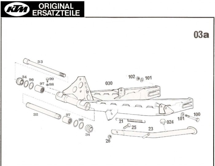

Bonjour à tous,
ce week-end je démonte mon bras oscillant (240 gs 1979),
y a t-il un post qui traite du sujet ?
Merci.
Posté le 25-09-2014, à 08:40
Rectification, ce week-end, tu essayes de déposer le BO !!  smiley09
En soit, pas de difficulté majeure ... quand c'est neuf ou propre et graissé.... 😉
Mais zavec les zans!!!!! la rouille fait son œuvre et soude les axes.  :cry:
1 Desserrer la pince coté transmission.
2 Dévisser l'axe ...........
3 Déposer l'axe ........................................................................................................................................................................................................................................................................................................
4 Déposer le BO
Planche modèle 77, principe idem.

Posté le 25-09-2014, à 09:57
Super merci,
ça devrait aller la moto est en très bon état  👍  👍

Posté le 25-09-2014, à 11:27
je confirme
avec les annees souvent cela est plus difficle a avoir .
le frangin a dut faire sortir l'axe a la presse.
Posté le 25-09-2014, à 17:35
Ohh pu...., j'espère ne pas devoir aller jusque là !!!! :cry:  :cry:
Je vais le repeindre, quelqu'un connait la réf du orange KTM.
J'ai cherché chez Restom, pas trouvé.
A votre avis un après et trois couches époxy ?
Posté le 25-09-2014, à 17:40
Si tu as des graisseurs, ou des vis sur le bras, tu peux toujours inonder de dégrippant et secouer correctement laisser agir, et secouer encore une fois.
Ca ne mange pas de pain, c'est pas brutal, et ça peut le faire.
Après tu peux envisager de déclencher le plan Rouge.
Posté le 25-09-2014, à 18:10
oui oui, j'ai des graisseurs j'essaierai ça s'il me pose des problèmes 👍  👍
Posté le 25-09-2014, à 18:13
efficacité limité.  :/ Le grippage survient entre axe et le tube entretoise/piste des roulements.  :|
Posté le 25-09-2014, à 18:18
La moto a été refaite, ca devrait bien le faire quand méme....  👍

Sans doute, mais ça ne mange pas de pain.
Comme en plus il y a des joints toriques, ça limite l'effet.
D'ailleurs, le désir s'accroît à mesure que l'effet se recul .
Il fallait le rappeler !

Posté le 26-09-2014, à 07:26
Salut Thierry,
si si j'attends le tien et je monte à la place de l'autre, mais j'en profite pour repeindre les deux.
Pour le remontage, je vais commander un kit axe BO chez Martin.
Je t'ai laissé mon n° en MP.

Posté le 26-09-2014, à 21:48
J'ai sorti l'axe les doigts dans les nez, les bagues a aiguilles semblent nickels , l axe est impec , a la limite tu changes les 2 joints spi qui doivent etre standard .
y'a qu'un graisseur , faudra en mettre un 2eme .
