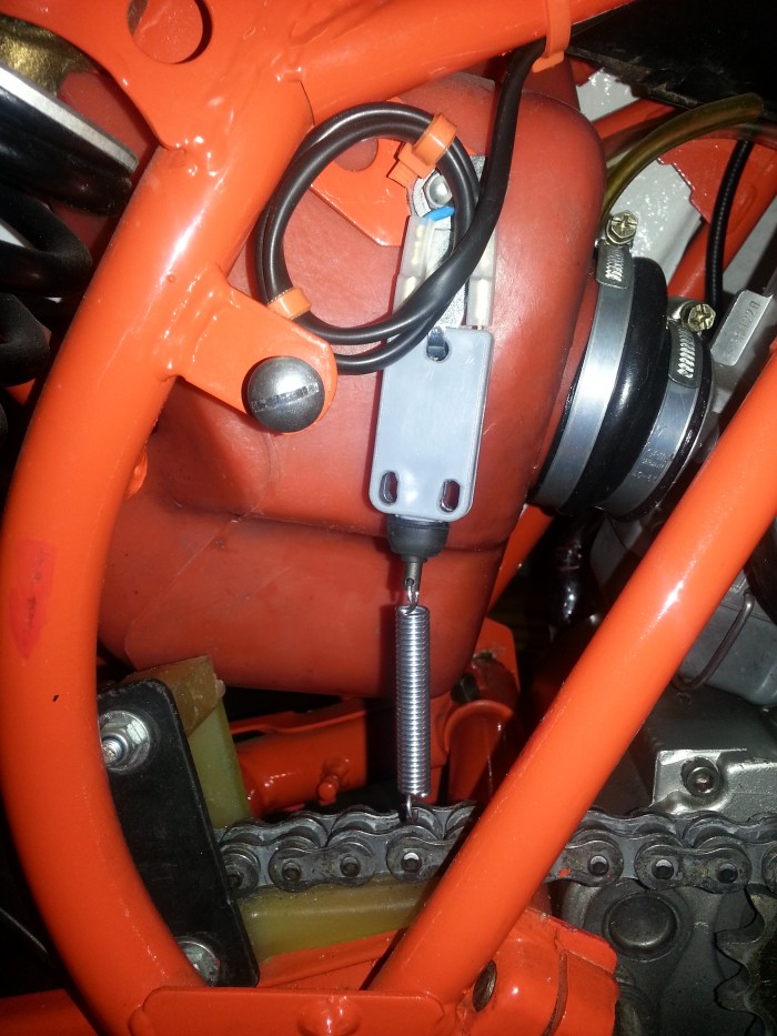

Je vous mets en pièce jointe une photo du mécanisme feux stop, j'ai trouvé sa place sans modifs ni perçage. Plus qu'à trouver un ressort plus long pour accéder à la pédale de frein.

Une tige d'acier, genre rayon de vélo, avec un crochet à chaque extrémité.  ;)
Posté le 11-10-2014, à 14:29
 👍  👍 Super, j'y avait pensé.
Restauration 250 GS80 de 1979
Fais attention que le manchon sur le boitier de filtre soit bien emmanché . Sur la photo, on voit que le bas du manchon deborde du serflex mais pas le haut . Avec les vibrations, il risque de se debiner partiellement et l'admission sera branchée en direct sur la nature  :cry:
