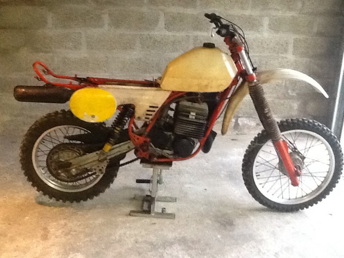

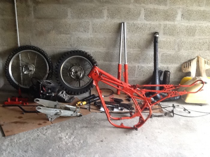

Voilà comme promis ,je vais faire vivre la resto d'un 240 gs 80 ,tournante ,mais à rafraîchir .
La selle est chez "Pry" .
J'ai déjà rentré des pièces manquantes , la plaque- phare ( merci shun59) la boîte à air (ktm73)la partlist  ( Ktoum )
Au fur et à mesure des travaux , je listerai les pièces manquantes pour faire appel au site ou à Martin .
Voilà  a suivre............... ;)  ;)

Posté le 22-10-2014, à 13:58
salut Ben
belle acquisition !
deux truc, si je vois bien ?
- t'as le gros résé, j'aime bien ça lui donne un bon look !
- par contre, le silencieux lafranconi c'est pour les 125
Posté le 22-10-2014, à 14:04
j'ai eu l'occase d'essayer un 250/80 avec le Lafranconi 125, ça lui donne un caractère bien sympa en la bridant un peu, elle trouve une souplesse et un couple très surprenant et lui donne une meilleure efficacité  👍
Posté le 22-10-2014, à 14:38
ah, et bin alors faut le laisser  ;)
de plus il est plus silencieux que le gros de la 240, j'avais fait le test sur la 125 81 de mettre le gros

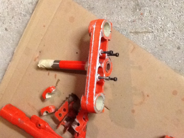

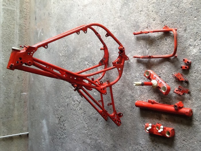

Posté le 22-10-2014, à 15:25
les pièces sont prêtes à parti à la peinture ...ral 2002
Kaarcher,acétone,ponçage, dégraissage ,le cadre n'a pas d'impact 😀
KTM  240 GS  1980  by  Ben 56
Posté le 22-10-2014, à 15:32
il n'est pas prêt ton cadre là...il faut boucher TOUS les taraudages, masquer les filetages et portées, obturer les trous recevant des axes et vis.
Tu laisse l'ancienne peinture dessous ou tu vas sabler?

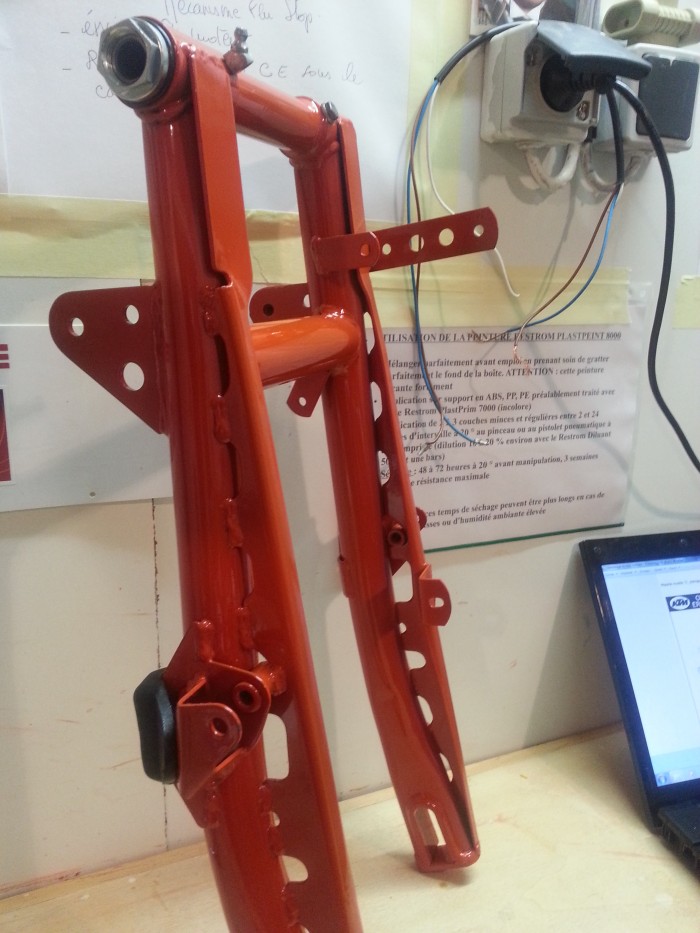

Posté le 22-10-2014, à 16:17
Pour la préparation de mon BO et béquille, je suis passé par Restom pour le dkpant et la peinture.
J'ai fait comme ils m'ont dit, le soir j'ai mis une couche de Dkpant, puis enveloppé dans un sac plastique.
Le lendemain à l'éléphant bleu, deux jetons tout est parti, puis le peintre a mis de l'apprêt et leur peinture RAL 2002, diluant et durcisseur. Cela donne cela.

Posté le 22-10-2014, à 18:53
il n'y a que le filtage de l'axe BO à faire ,les autres sont fait par l'intérieur .
Le peintre va âpreté puis peinture ,comme le cadre est très propre ...qu'il a dit  😀

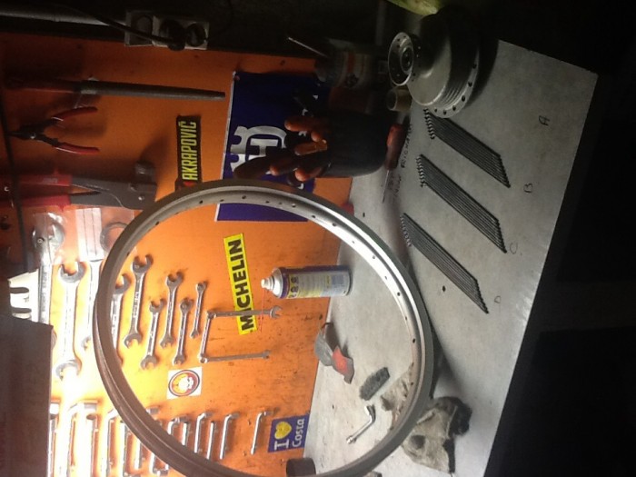

Posté le 29-10-2014, à 13:22
travail du jour : démontage et peinture des roues
Posté le 29-10-2014, à 20:08
bon courage Ben. 👍
Posté le 29-10-2014, à 22:19
bien, mais j'espère pour toi que tu as noté le sens du montage de moyeu par rapport à la jante et que tu as relevé le déport... 😉

Posté le 30-10-2014, à 00:07
oui, j'ai noté le sens de la jante et pris des photos pour le montage  😀

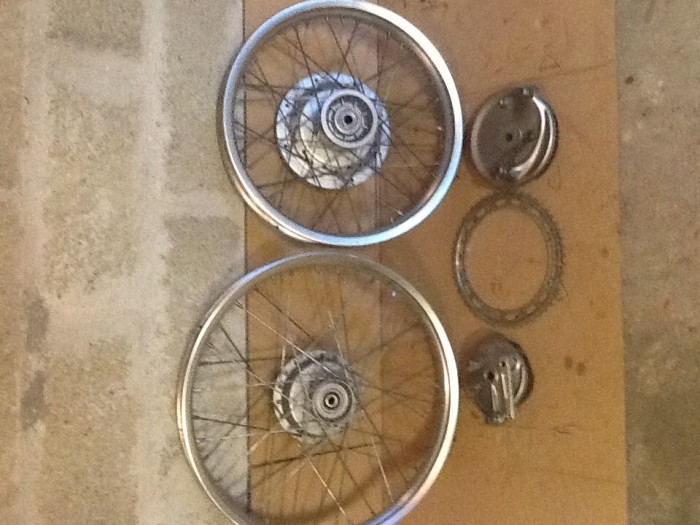

Posté le 31-10-2014, à 17:52
Moyeux décapés, apprêtes,repeints
Rayons remontés  , j'en ai  ch..
