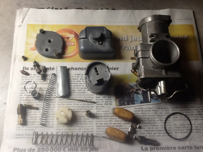

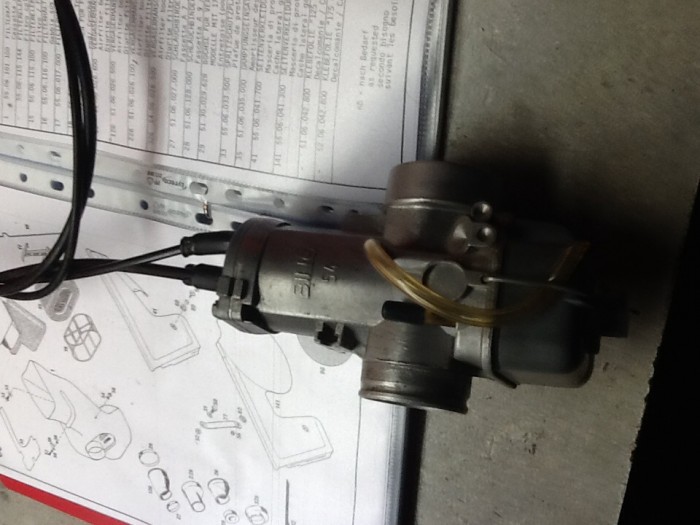

Pour le nettoyage du carbu , quelle est votre méthode .....vinaigre blanc , citron .......
KTM  240 GS  1980  by  Ben 56
65 ans98489848 posts 20422042 images
Posted on 01-11-2014, at 11:11
Perso, ni vinaigre ni citron, rien qui soit acide!!
Trempage dans l'essence F, brossage brosse nylon ou laiton  et soufflage voir "aspirage" pour les conduits borgnes ou avec des recoins. Je branche un toyo sur l'entrée du compresseur.  🙂
Un fil d'acier ou de cuivre très fin pour tester les passages et basta.
Il faut bien comprendre le fonctionnement du carbu et la destination de tous les conduits!!   😀
J'ai bien un micro bac à ultrasons, mais un carbu ne rentre pas complétement!!
Et efficacité très moyenne vu le peu de puissance de l'engin.

Donc comme je disais , mon 240 est monté avec un Bing  54/38/107 et réglé ,
Gp 175.    GA 276.  Gr 45      Boisseau. 220
La RT le donne en  Bing 54/36/1220  avec le réglage suivant
Gp  175.   GA  282.   Gr 45.    Boisseau.  230
Je peux. Garder les réglages du. 54/38/107 !!!
64 ans1781517815 posts 36683668 images
Posted on 03-11-2014, at 19:01
bah pour moi, ta moto c'est un 54/38/107 qui lui faut, le 36/1220 c'était sur les 240/78 et les 175/79
les réglages sont les bons mais en cas de doute sur l'état du GPA et de l'aiguille, change les. (aiguille 6L2)

Salut Ben,
Désolé pour la dimension du pneu mais suis en déplacement.
Pour ton carbu Je sort d'une mise Au point qui fonctionne super:
Carbu 38 ok et normal
Pour Le GP j'etais en 175 mais 185 c'est mieux.
Pour Le GR ok
Je ne me souviens plus de l'aiguille et de son puit mais Je te communique çà a min retour.

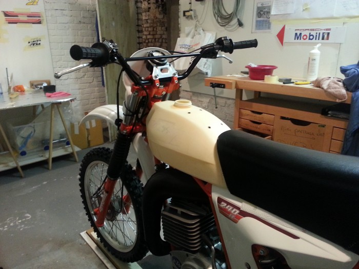

Je ne sais pas si tu optes pour une peinture de réservoir ou une coque.
J'ai finalement opté pour une coque  👍 , car le nouveau réservoir est super, seulement un peu jauni.
De chez Restom, j'ai un reste de peinture blanche, produit d'accroche et diluant assez pour faire un réservoir.
Si cela te dit ou si cela intéresse d'autres membres.
Pour l'application demander à Pat ( endurovintage), c'est spécial de mon côté le peintre à "merdé", trois couches trop d'épaisseur.
Avec la coque.

687687 posts 503503 images
Posted on 07-11-2014, at 13:36
Merci shun 59 , mais je pense décaper le mieux possible  le réservoir et le laisser  dans son jus  ;)

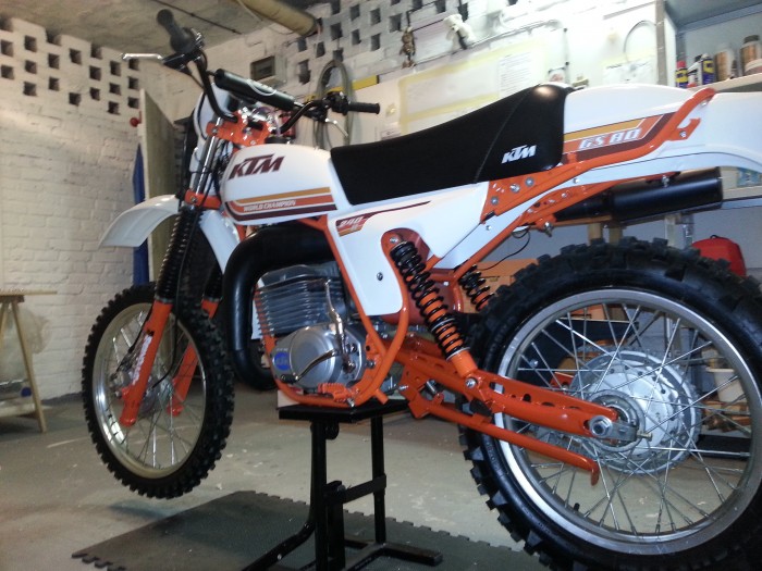

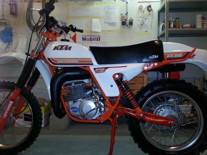

Posted on 08-11-2014, at 10:26

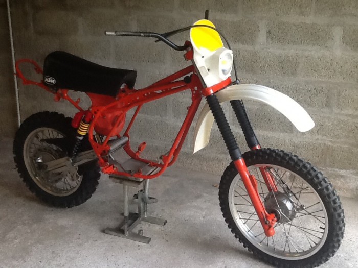

Voilà pour la partie - cycle en attendant les pieces commandées chez Martin .
65 ans993993 posts 472472 images
Posted on 08-11-2014, at 11:15
super  👍
Tu peux me communiquer les entraxes de tes amortos.
Il n'est jamais trop tard pour apprendre.Bike(s) : KTM HUSKY
Posted on 08-11-2014, at 13:52
375 mm

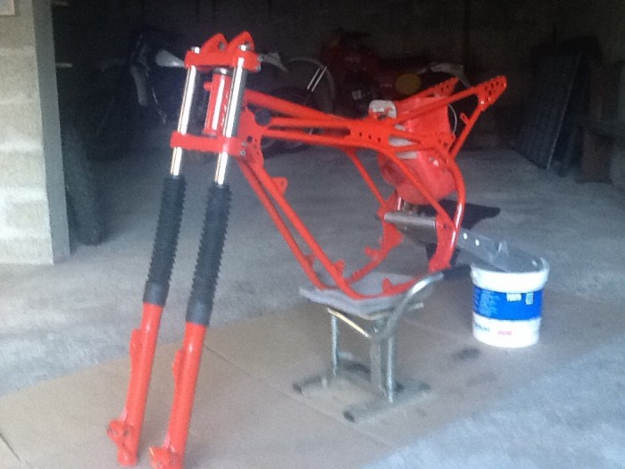

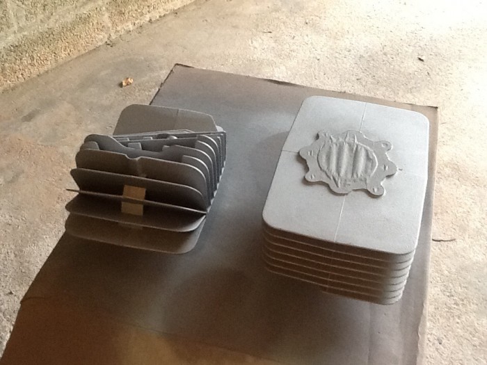

Posted on 13-11-2014, at 16:23
Décapage  et dégraissage  pour recevoir  la peinture HT 600 °

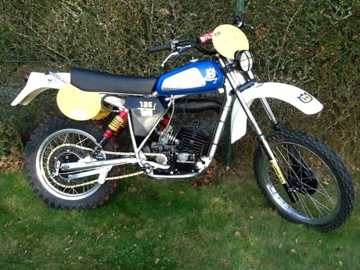

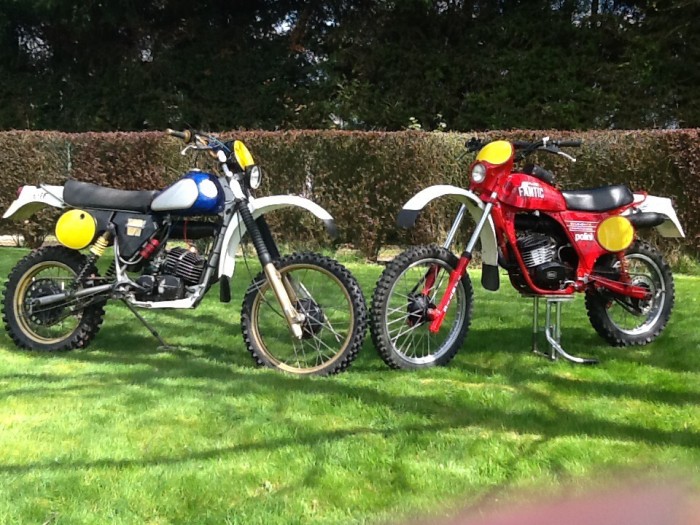

Bonjour tous le monde
Dernière  Hva  restaurée  ( pour shun59 )
Posted on 14-11-2014, at 12:13
Je pense que la KTM est partie pour être aussi belle. 👍
