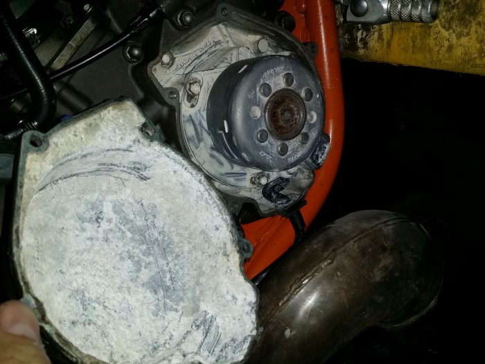

Surprise en ouvrant le carter d allumage
Moto(s) : ktm 250 sx 2002
40 ans1818 messages 55 images
Posté le 30-11-2014, à 22:07
Le carter d allumage est tout blanc il y a une sorte de calcaire partout sur l allumage c est à cause de l humidité ? J ai trouver une petite fissure sur le carter

Posté le 30-11-2014, à 22:08
mets un photo, ce sera plus simple pour juger les dégats...
Posté le 30-11-2014, à 22:15
probleme demarrage au kick et moteur qui pétarade 250 sx 2002
Posté le 30-11-2014, à 22:49
looks a écrit :
je l ai passer à quelqu un qui connaît bien la mécanique moto pour changer le piston et la bielle car il y avait un peu de jeu à la bielle aparament..
tu le connais vraiment bien ton "mécano".
parce que vu l'état de l'intérieur du carter d'allumage, je doute que la bielle ai été changée...
Posté le 30-11-2014, à 22:51
waow!!! je suis du même avis que Fred, comment un mécano digne de ce nom pourrait il changer une bielle sans nettoyer toute cette merdezouille???

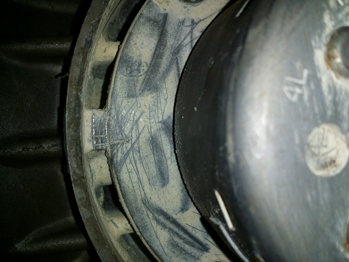

Posté le 30-11-2014, à 23:53
Au niveau du réglage de l allumage il est régler comme sa qu est ce que vous en pensez ?
Posté le 01-12-2014, à 09:03
c'est une indication, mais en aucun cas ça ne donne une idée du réglage fin...

ah bin faut quand même un minimum de connaissances et d'outillages quand même. Une lampe stroboscopique par exemple...
Posté le 01-12-2014, à 11:39
le plateau du stator est peut être bien à sa place, mais quid de la clavette du rotor ?
