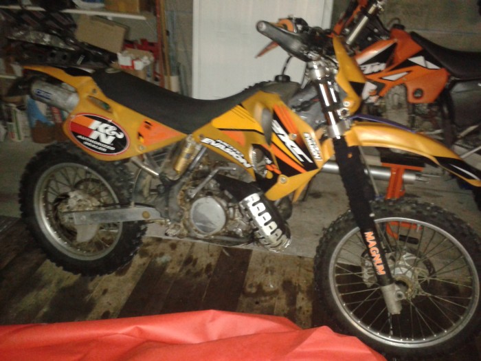

Si tu pouvais mettre une photo de l'engin, car j'ai regardé diverses spécifications et j'ai trouvé une doc où ils disent que c'est une fourche inversée, avec une photo d'une fourche "normale" 😳 .
Apparemment si je regarde les sites de vente de pièces tu as une Marzocchi de diamètre 45mm, probablement non inversée.
Envoie la photo ça confirmera (ou pas).

250 egs 1995 - vidange fourche et spy
Voici la photo apparemment une fourche magnum comme tu dis avec fourche normale :-D
Merci
Posté le 02-01-2015, à 11:57
Hello !!!!
Magnum 45, mais vérifies. 50 c'est à partir de 98
