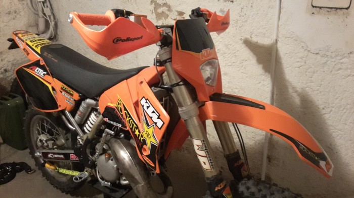

Bonjour à tous,
Je me présente donc à vous, je m'appel julien et j'ai fais l'acquisition il y a quelques mois d'une 125 EXC 2003 pour une bouchée de pain.
J'ai donc commencé une restauration de la bête, changement du kit chaine, changement de la cartouche d'échappement, du filtre à air, plaque phare, protège main et poignées, vidange de boite, du circuit hydraulique d'embrayage et de refroidissement, nouvelle bougie BR9ECVMX, visserie des carénages neuves , piston et segment neuf ainsi que bielle et roulement de vilo.
J'ai également procédé à un nettoyage complet de ma machine (cadre, moteur) et du carbu.
Je m'adresse maintenant à vous pour rechercher de l'aide pour corriger quelques anomalies sur ma katoch et également apporter mon aide à d'autre sur des sujets diverses.
Maintenant place aux photos.
Merci à tous,
Présentation 125 EXC 2003
KTM 125 EXC 2003Moto(s) : KTM 125 EXC 2003

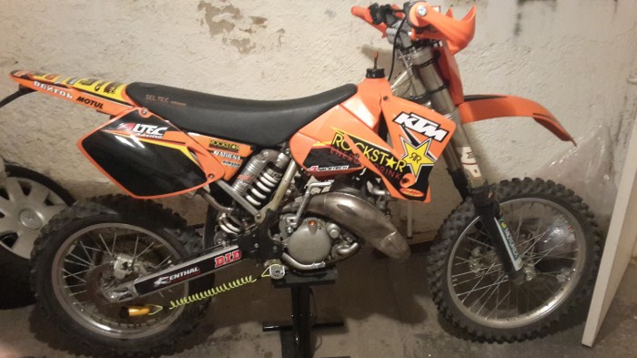

Posté le 10-02-2015, à 19:40
Ton Gb ar est un poil trop relevé au juste....  😀

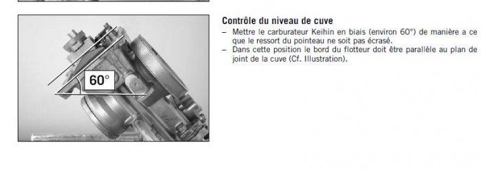

Posté le 10-02-2015, à 19:59
Pour le réglage de cuve

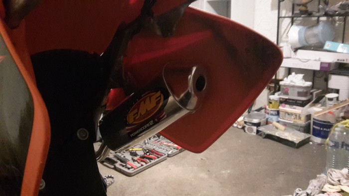

Posté le 10-02-2015, à 21:55
Attention au bruit avec les petits silencieux comme le tien!!!
Moto(s) : ktm 300 exc 2020
38 ans55 messages 33 images
Posté le 10-02-2015, à 22:04
Le bruit ?!! Je n'est pas entendu de reel différence entre celui d'origine et le nouveau ormis que ceux soit légèrement plus aiguë.
