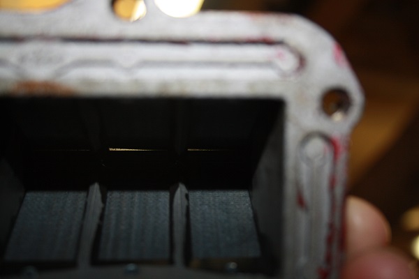

voici une photo des clapets on voit un jour ils ont tordu en bout
pas d'essence a la bougie

pas du fil de fer épais je prend un brin de fil laiton que j'arrache d'une brosse métallique pour le bois
ou peut on en acheter?
Posté le 20-02-2015, à 21:59
çà baille, mais j'ai vu pire.
ça se trouve chez un bon accessoiriste ou mieux, chez KTM.

Avec les nouveaux clapets je trouve qu'il y a plus de jour qu'avec les anciens

Pour les clapets neuf quand je les met à la lumière on voit à travers ?

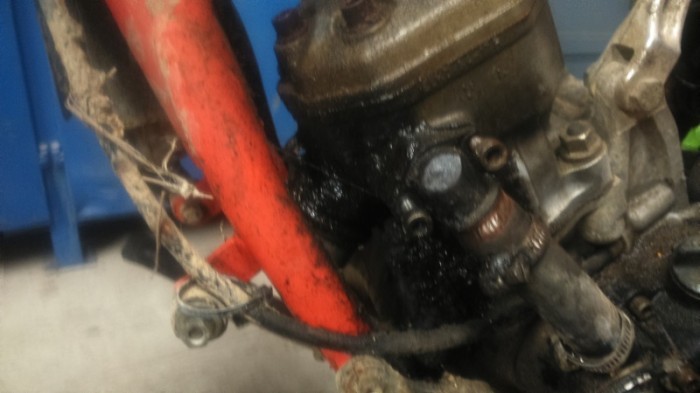

est tu certain du kilométrage?? la moto est-elle une première main et le compteur est-il celui d'origine??j'ai un gros doute à ce sujet moi car une moto de 2880 kms, même jamais entretenue n'est pas dans cet état de crasse....sur ta photo initiale  😳
Pour moi, je ne serais pas étonné que le haut moteur soit rincé...
