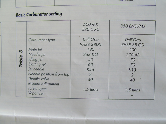

bonjour donc j ai essayer de régler la katoch donc j ai remis les réglage d origine donc  j'ai remarque que mon gigleur principale est un 190 alors qu il est préconisez un 200 vis de richesse j'ai mis 1.5 tour comme il dise est l aiguille doit étre au 2 cran et elle été au premier donc j'ai remis d origine pour repartir sur de bonne base .donc elle tourne bien au ralenti est des que j accélére elle s engorge est elle prend pas bien c est tour .merci

Pour démarrer tu mets le starter ?
Si oui c'est normal que la moto s'engorge un peu le temps de chauffer. Et une fois chaude elle marche bien ou pas?
Autre chose, tu habites à quelle altitude?
