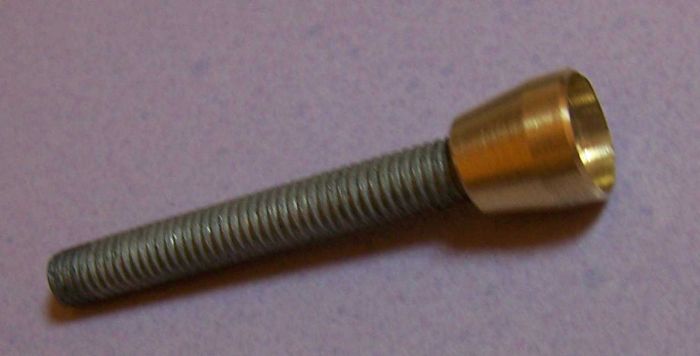

Pas de souci, j'ai un tour Crouzet Valence TC 125.
Je vais donc fabriquer un cône qui je suppose doit coiffer l'axe de l'AAC avec un diamètre le plus proche de l'axe afin de de pas trop déformer le joint?
En tout cas, merci pour le tuyau.
Moto(s) : 450 EXC 2003
Et voilà l'outil magique.
Diamètre extérieur 11 mm, embrèvement 10.1, tige filetée M6 pour l'extraction.
Testé et approuvé.
Testé et approuvé.
