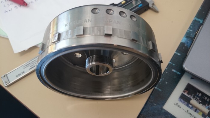

Bonjour à tous,
Je dois passer un KTM 525 EXC à l'injection pour équiper notre monoplace. Pour cela j'ai besoin d'un volant moteur avec au moins 18 dents dont une fausse dent.
J'ai retrouvé ce volant moteur dans notre atelier qui me conviendrais par rapport à notre gestion :
A quelle moto appartient ce rotor?
Je pense qu'il vient d'une 350exc mais je n'en suis pas sur du tout. Il y a t'il un moyen d'en être sur?
Par ailleurs je cherche un stator compatible d'au moins 250W car nous avons pas mal de consommateurs elec embarqué, comme un actionneur de boite pour les palettes au volant, une data acquis et bien sur l'ECU à alimenter. Avez vous une idée si ça existe et ou puis je le trouver?
Au pire si il y a moyen de trouver un volant moteur montable sur notre moteur je suis preneur (occasion ou aftermarket) j'ai un budget de 250 euros pour le rotor+ stator+ régulateur.
Merci d'avance pour votre aide.  😀

hello, as tu un N° de série sur ce volant? par contre pour le stator de 250W, je ne pense pas que ce soit dispo chez KTM mais les plus affûtés de nos forumeurs en mécanique sauront peut être...

Oui il y a le numéro de  série Kokusan, j'ai déjà cherché mais ça n'a rien donné.
Le n° est : YF9024 1H26
Merci pour l'aide   😀

Oui, ça ressemble beaucoup au rotor montés sur les 250 (ou 350) EXC-F depuis 2012, mais pour en être sur....
Avec la ref. KTM, sur ce site il y a les eclatés de tout les modèles de toute les années depuis 1994, que ce soit moto ou quad, route ou offroad.

Et oui c'est bien le problème, surtout que je n'ai plus le contact ou les traces de l'achat, c'est dur pour remonter à l'origine de la pièce. Je suis passé chez KTM cet aprem, et le mécano a pas voulu se prononcer.
Pour la référence du stator renforcé ktm merci, mais le problème est que le diamètre interne du volant que j'ai est différent de celui du 525 et les aimant aussi, du coup j'ai peur que l'entrefer soit mauvais et du coup que ça ne marche pas.

Oui c'est ça, et il y a une fausse dent pour connaitre la position du point mort haut.
Sinon c'est bon j'ai eu une confirmation c'est bien un rotor de KTM350 EXC. Plus qu'à trouvé le stator qui va bien  🤭

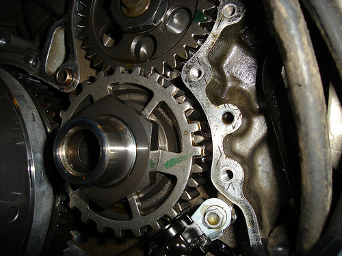

pourquoi ne pas monter une roue dentée (trigger whell), ou une frete sur le volant d'origine? avec une frete ca permettrais de conserver le capteur d'origine( je suppose que votre boitier genre injection et allumage?) ou bien usiner les dents directement sur le volant
250 w c'est enorme pour un moteur d'enduro, je suppose que vous avez calculé la somme des consommateurs? sinon il y a la solution de faire rebobiner l'alternateur
pour info (ou donner des idées) voila ou est placé la roue dentée sur un lc8 ktm

J'ai réussi à obtenir une réponse formelle sur le volant moteur en photo plus haut, il s'agit d'un volant moteur de 350 exc de 2013 qui a été réusiné pour passer dans le 525.  Le diamètre intérieur est de 89.5mm du coup y'a plus qu'à trouver le stator 250w qui va bien.

Oui mais la dimension extérieure ne va pas avec notre nouveau volant moteur, l'entrefer n'est plus bon et ça ne marchera pas. C'est le stator monté avec l'ancienne voiture. :(
Le même mais pour 350 exc serait parfait, il devrait faire 88mm de diamètre extérieur.
Le truc dommage c'est que sur stator motor, ils ne donnent pas les dimensions pour tout les stators. ça aurait pu permettre de trouver un truc qui aurait été compatible.
