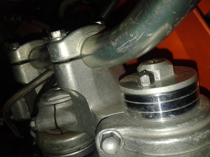

je suis aller chez ktm acheter des vis de purge auto pour ma fourche, j'avais fais le tour des forum, et certains sont pour d'autre contre, donc je me suis dis pourquoi pas essayer.
Je les ai monté, et le soucis c'est que quand je compresse manuellement la fourche, l'air je l'entend s'échapper, et quand je descend de la bécane l'air je l'entend rerentrer.
Normal ?
Sur mxteam.com, certains ont la meme réaction que moi.
Est ce que je fais mieux de remonter les vis normal d'origine ou je laisse ce système ?

Oui mais je n'ai pas le choix, sur ma 125 egs de 98, le guidon est juste au dessus de la vis, donc pour vider l'air, je doit démonter le guidon a Chaque fois ...
En effet se sont des purgeurs rapide => https://www.megaserviceshop.com/produit-76978-kit_valves_purge_air_fourche_w.html
Alors j'ai vu sur d'autre forum, il est tout à fais normal, que lorsqu'on compresse on entende l'air sortir, et inversement.
Moi je ne peux pas mettre des vis de purge ( qui nécessite un appui manuel ) puisque mon guidon est trop proche de la vis, 6 mm exactement, et les plus petite en font 7 mm sans compter le fait de pouvoir appuyer dessus.
Donc je souhaiterais, amis enduriste, connaitre votre opinion au sujet des purgeurs rapide, est-ce que vous en avez installé ? Avez vous rencontré des différents ?
merci ;)
« Si une poule peut courir, un mouton peut grimper à l'arbre »Moto(s) : 125 ktm egs 1998

Posté le 06-04-2015, à 21:07
la photo :
Vis purge auto Fourche
(demain j'appel ktm pour savoir ce qu'ils en disent. C'est quand même eux qui m'ont apporté ce type de purgeur après avoir pris connaissance du modèle de moto.
564564 messages 9090 images
Posté le 06-04-2015, à 21:24
J'arrive pas a voir comment il est au dessus !!
Posté le 06-04-2015, à 21:38
desserre ton té et tourne le tube d'un quart de tour dans le sens anti-horaire, ton purgeur sera plus dégagé dans l'arrondi du guidon...

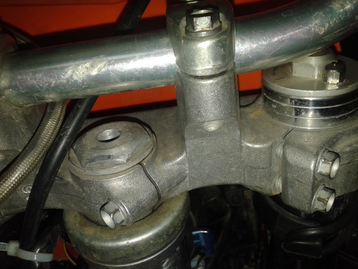

Ce qui est bizarre, c'est que tes tubes de fourches soient remontés dans les tes, theoriquement , il doivent affleurer , deja que les ktm ont peu de chasse et ont une direction vive , ca doit accentuer la chose .

Posté le 06-04-2015, à 22:08
Haut

de toute facon, si le filetage convient , ca le fait, le fonctionnement est le meme pour tous . Vous en pensez quoi , des tubes de fourche remontés dans les tes ?

Ça pour les purgeur j'ignore. Par contre pour les tubes, les stries qui sont sur  les tubes servent justement à se repérer  pour régler  la hauteur
Posté le 07-04-2015, à 04:50
Un copain voulant équiper son freeride récemment de purgeurs a renoncer devant les mêmes symptômes que toi. Je n'ai pas vu les purgeurs. En provenance de chez Ktm, je les pense défectueux. L'air participe a l'amortissement, ils doivent donc être étanches sauf sous action manuelle.
Enfin, les tubés remontés aussi haut ne sont pas un gage de stabilité pour ta conduite. A revoir avant une frayeur ou voir plus.
