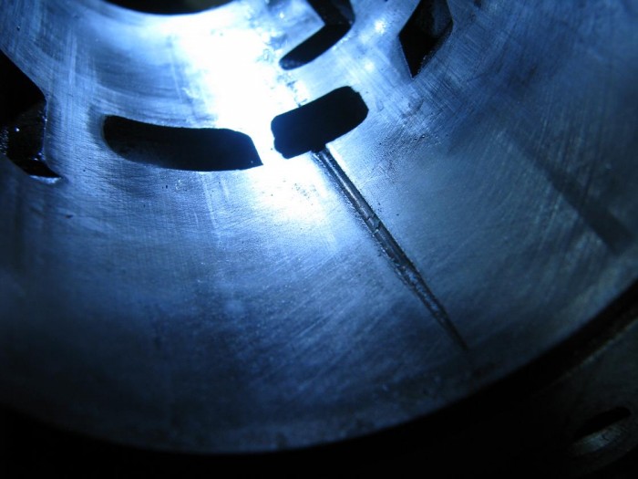

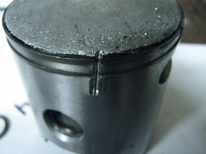

tu viens de faire la grosse erreur que font TOUS les débutants en restauration....démarrer un moteur qui n'a pas tourné depuis des années!! c'est gros risque que tu prends, car les vieux roulements peuvent gripper et là.....GROSSE CASSE,
regarde ce que donne un roulement de tête de bielle qui lâche sur un 250 KTM comme le tien...cylindre piston neufs foutus....
