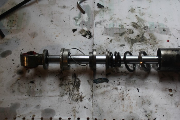

Posté le 08-05-2015, à 10:47
Ca avance....  ;)
Fallait capter qu'il fallait tourner la bague au fur et a mesure pour sortir le jonc.... Il en reste un dans le corps, ca étre rigoilo...
Refection Amortos White Power GP
Posté le 08-05-2015, à 10:52
Le capuchon vissé!! sans entrainement pour le desserrer!!  🤬
Et la pression résiduelle??  🤔
Bon, au final, c'est comme les autres amorto à gaz!
Sur les Ohlins, il y a aussi un jonc au fond.
