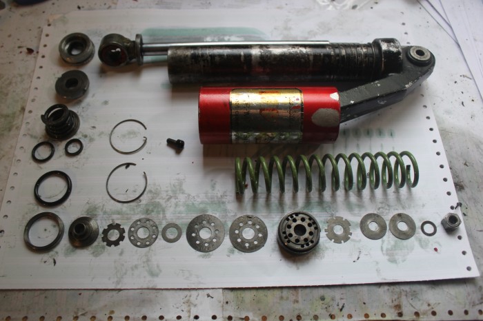

Non non, il est emmanché  😎
Par contre pas vu le joint de tige encore....  😉
Et sans valve sur la bonbonne, ca va étre de toute facon compliqué...
Posté le 08-05-2015, à 11:01
A noter qu'il y a un ressort de compression dans le corps....  😂

Une valve ça se monte.
Le joint de tige doit être comme les De Carbon.
Au centre de la rondelle caoutchouc, en haut .. enfin!
Posté le 08-05-2015, à 11:40
C'est un torique dans une bague... c'est bon  👍

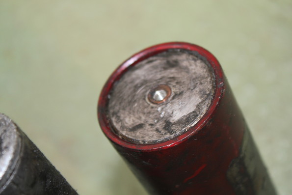

Bizarre, je n'arrive pas a faire descendre le capio de la bonbonne....  :(

ca avance....
reste à trouver la bonne taillle de joint....
toujours pas arrivé à descendre le capio de la bonbonne.... Je ne pige pas  🤬

Etonnant le ressort dans le corps...

et...des fois, la bonbonne entière ne se dévisserait elle pas?? je suppose que si....après, y'a peut être un jonc à retirer par l'intérieur 🙂

Ya un jonc en bas et en haut....  🙄
A noter que j'en ai demonté qu'un, car il y a un calage angulaire sur une des cales à trous.... Mais ca tu le sait quand tu as tout démonté...  🤬  😄  😂

non, je parle de la bonbonne, y'a pas moyen de la désolidariser du corps de l'amorto et de regarder par l'intérieur pourquoi el capio y descend pas??

Ca tombe y a un ressort dans la bonbonne aussi!!!
C'est de la grosse magouille !!
Ca devait étre coton pour faire la purge !!!

Le ressort paraît pas d'origine. Un coté laisse à penser a une coupe sauvage.
Le capot de la bonbonne doit tenir avec un jonc. Si celle ci est sous pression , la seule solution que je vois, c'est percer intelligemment en vue de mettre en place ensuite une valve.

Je parle bien de la bonbonne Pat  🤭
Tu crois a du bricolage Dom ? 😉
Pas de pression Fred, quand je met le pétard dans le trou du haut on sent bien que ca bouge et que ca monte en pression ( ce qui me dit que les vessies sont donc bonnes et que je continue car elles sont introuvables)
Posté le 12-05-2015, à 18:05
aux vues du couvercle de la bonbonne , il me semble que le chanfrein est la pour permettre la mise en place d'un jonc après avoir comprimé le capuchon ( comme les sachs hydrocross ) il faut vraiment pousser fort sur les hydro pour faire descendre le couvercle de quelques mm afin de sortir le jonc mais sur les sachs il y a une valve pour decomprimer la vessie et la je ne vois pas hormis le trous au centre.....peut etre un systeme de valve comme les ballons de foot  🙂
