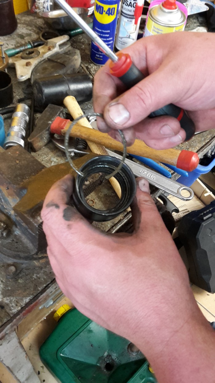

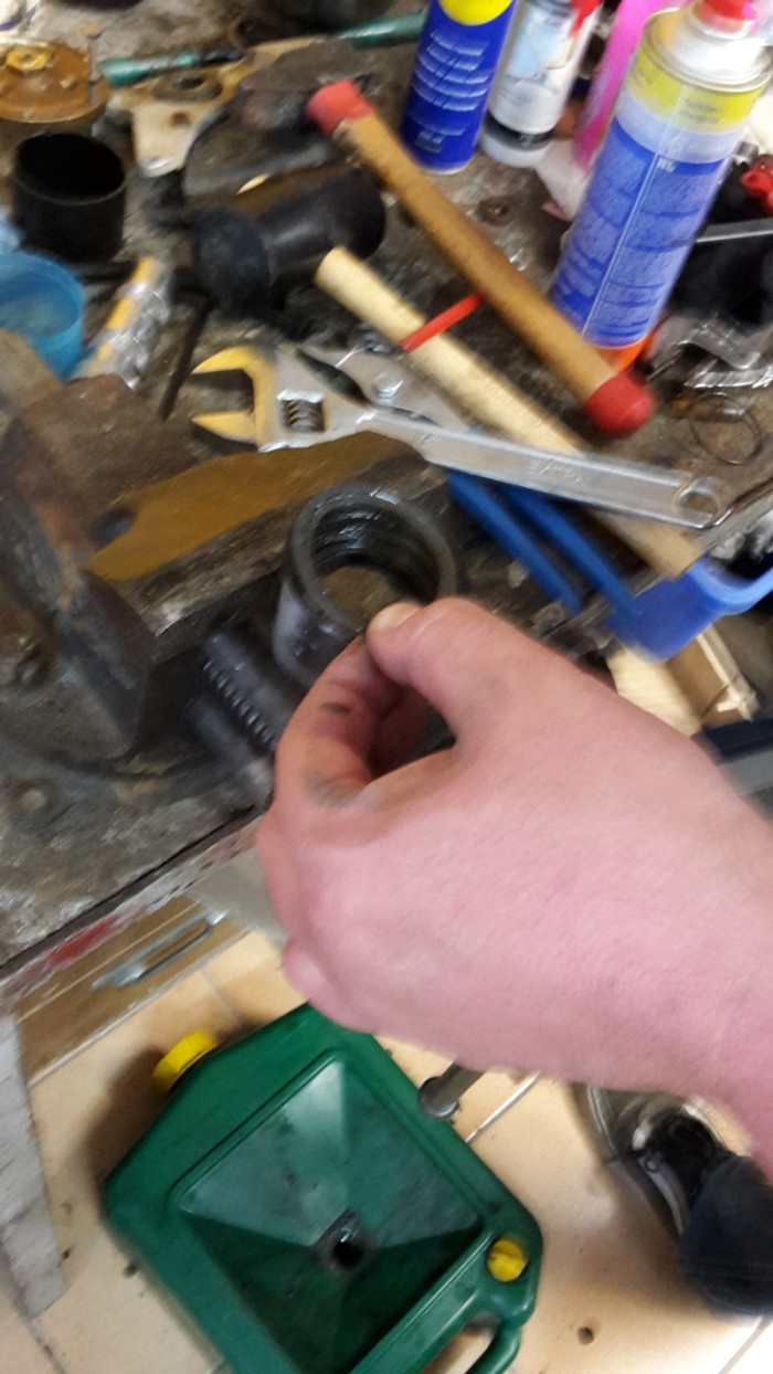

Posté le 10-05-2015, à 17:36

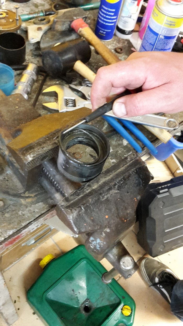

Comme cet aprem j'avais un peu de temps et une fourche Marzocchi déjà déposé, je m'y suis attelé à l'aveugle... (les photos floues, c'est les mains pleine d'huile avec un tel tactile...lol)
Tout d'abord retirer la vis du dessous, permettant de vider l'huile et de décomprimer le ressort :
Fourche White Power K5 MX 87 - Besoin Doc et conseils
ensuite j'ai fixé le bras dans un té de fourche dans l’étau, pour retirer le bouchon supérieur:
en remontant le tube dans le fourreau, la partie intérieur sort facilement :
ensuite le cache poussière retiré, le fourreau et le tube sont sorti presque sans forcer....
Je pense que pour retirer la bague intermédiaire il faut un outil spécial, mais avec un chasse goupille bien placé et un marteau c'est venu facilement :
ensuite il y a un joint torique :
Une bague :
Et enfin le clips de maintien du joint spi :
et avec un tournevis et marteau délicatement faire sortir le vieux joint.
Me reste plus qu'a trouver où acheter les nouveaux joints et caches poussière...

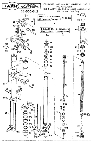

Posté le 13-05-2015, à 10:59
J'ai trouvé ca :
www.maxxracing.fr/ressources/4054_4357.pdf
On avance !!!!! Freduro, ta méthode en couleur !  🤭

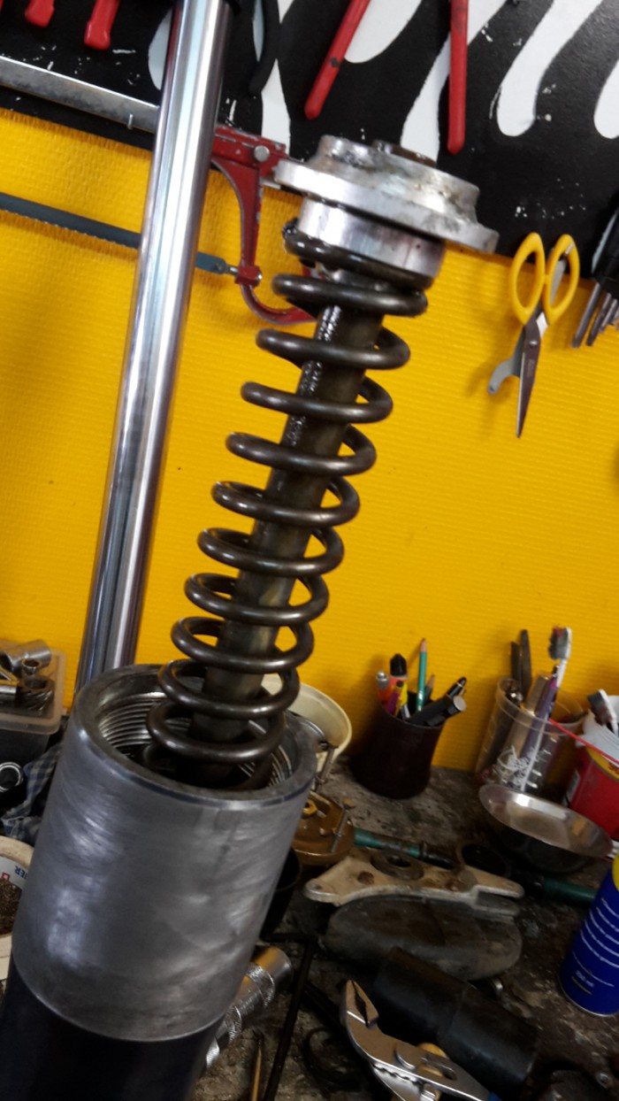

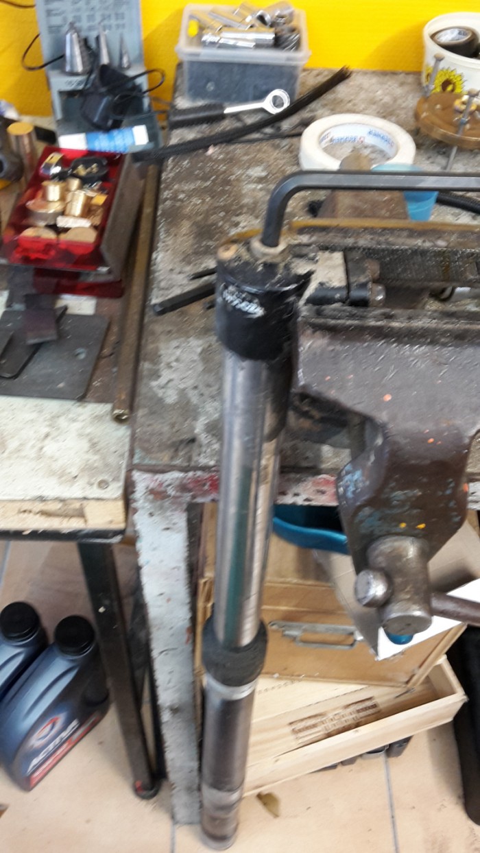

Posté le 10-06-2015, à 09:32

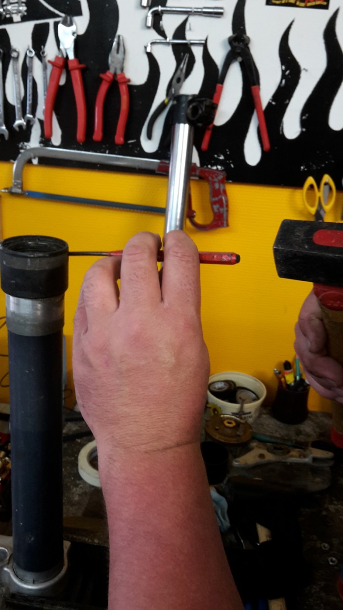

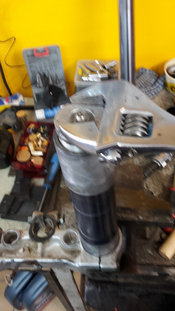

Ceci est la méthode que j'ai utilisé, peut être pas la bonne, mais mes joints de fourche sont changés, n'est ce pas le principal ?
Il y en a certainement d'autres, mais personne ne les avait !  :cry:
On commence par dévisser le bouchon du bas.
Moto(s) : 250 GS 1989, Harley Davidson Electra Glide Ultra Classic CVO (FLHTCUSE2) 2007, yamaha 500 XVSE 1986
51 ans3636 messages 6767 images

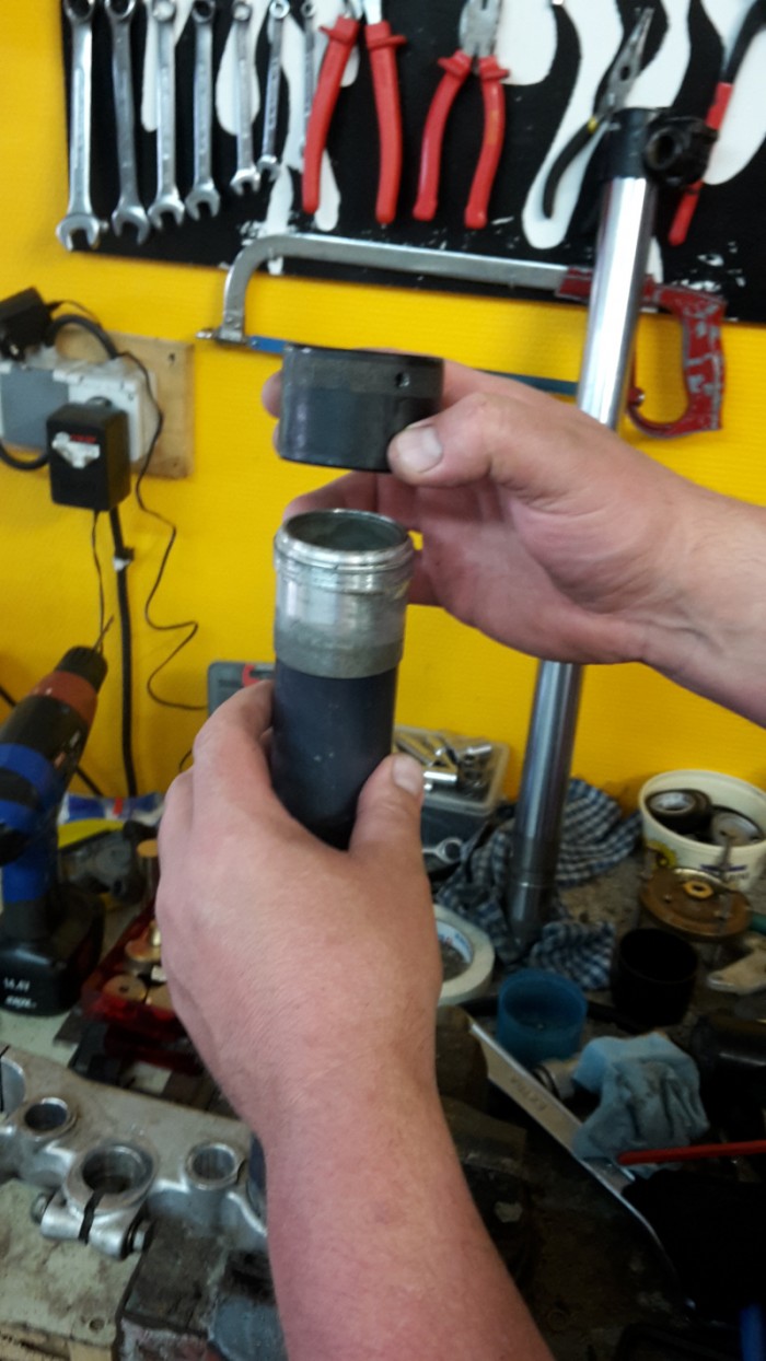

Posté le 10-06-2015, à 09:45
Enlever le ressort et les vannes anti retour (un cône et un tube)
