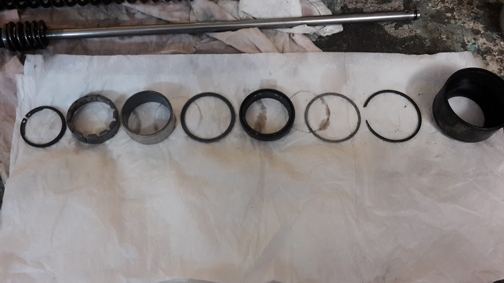

Une fois désaccouplés, on a dans l'ordre : le cache poussière, le circlip, une rondelle d’appui, le joint spy, une autre rondelle d'appui et le guide
Fourche White Power K5 MX 87 - Besoin Doc et conseils
enlever le circlip en haut de la tige d'amortisseur et retirer la butée
les pièces enlevées, dans l'ordre :
Les 2 rondelles d'appui étant d'épaisseur différente, je vous conseil de bien repérer l’emplacement de chaque pièce pour le remontage.
