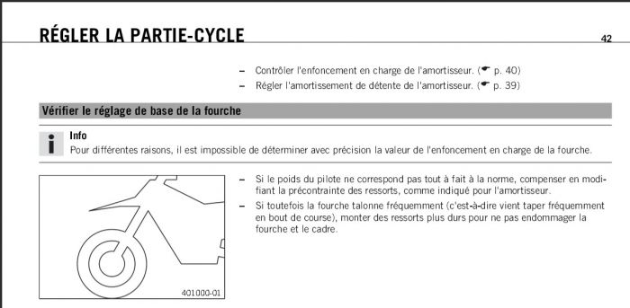

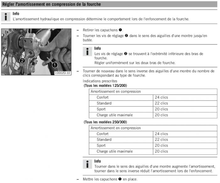

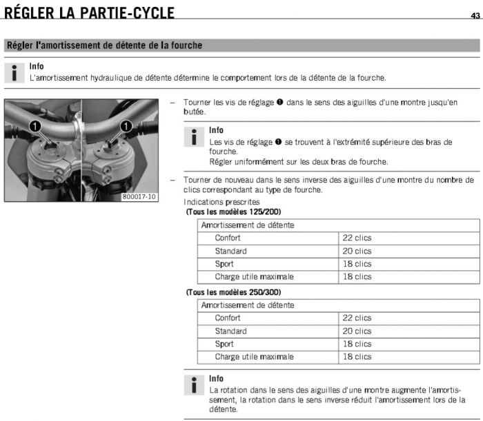

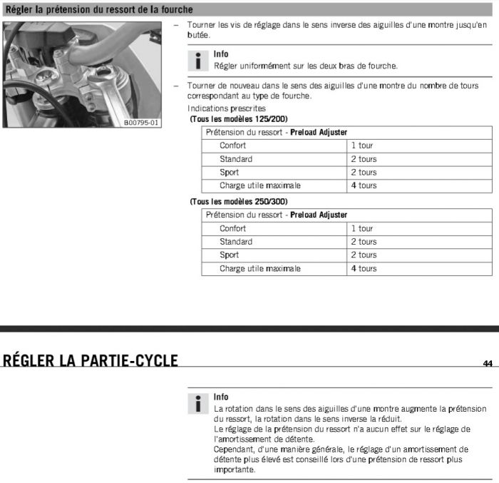

Posté le 28-05-2015, à 06:28
Dans le manuel utilisateur' il y a le comment faire pour la suspension arrière.  Mesure et réglage du SAG.
bizarrement,  pour la fourche,  la seule indication est qu'il n'y a pas de méthode fiable. Si la fourche va trop souvent en butee et bien il faut mettre des ressorts plus durs !!
