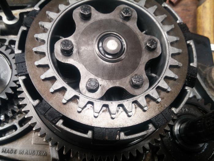

Apres ouverture de l'embrayage je me suis aperçu que le plateau de maintien était cassé. :(

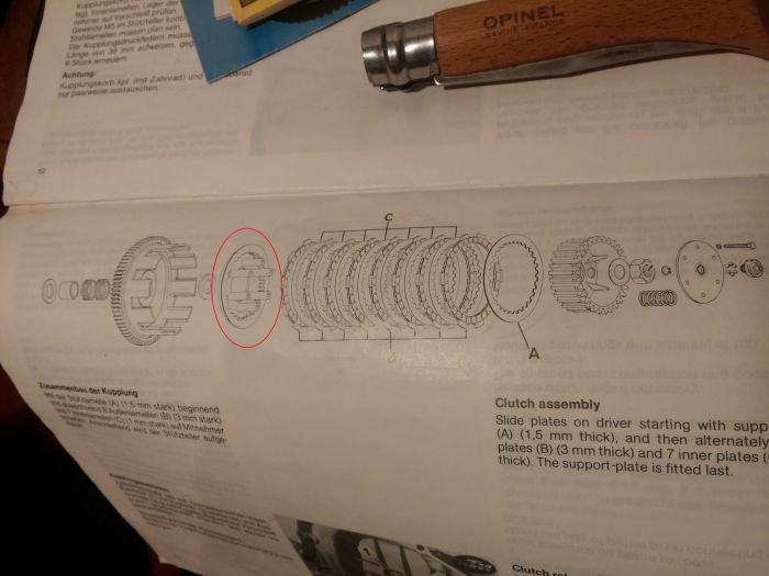

Donc je me tourne vers vous pour savoir ou je peux trouver cette pièce (la pièce entourer en rouge dans l'image)
500 gs 1983
merci d'avance ;)

Tiens, l'embrayage est très différent des deux temps de la gamme....
Mets nous donc des photos de la brêle entière.... 👍
Posté le 28-05-2015, à 11:22
C'est un embrayage Rotax, en tout point similaire au modèles deux temps Rotax.  🙂
pas de tige traversante, la butée  est coté carter, dans lequel prend place l'hélice de commande.
Idem pour les boites de vitesse, kif-kif, sauf le dimensionnement des pignons qui change, un peu selon la puissance à transmettre.  🙂

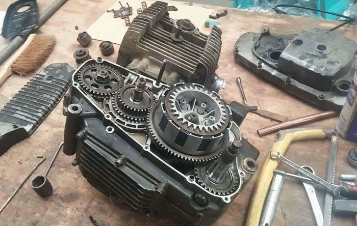

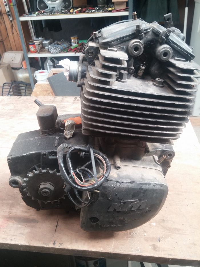

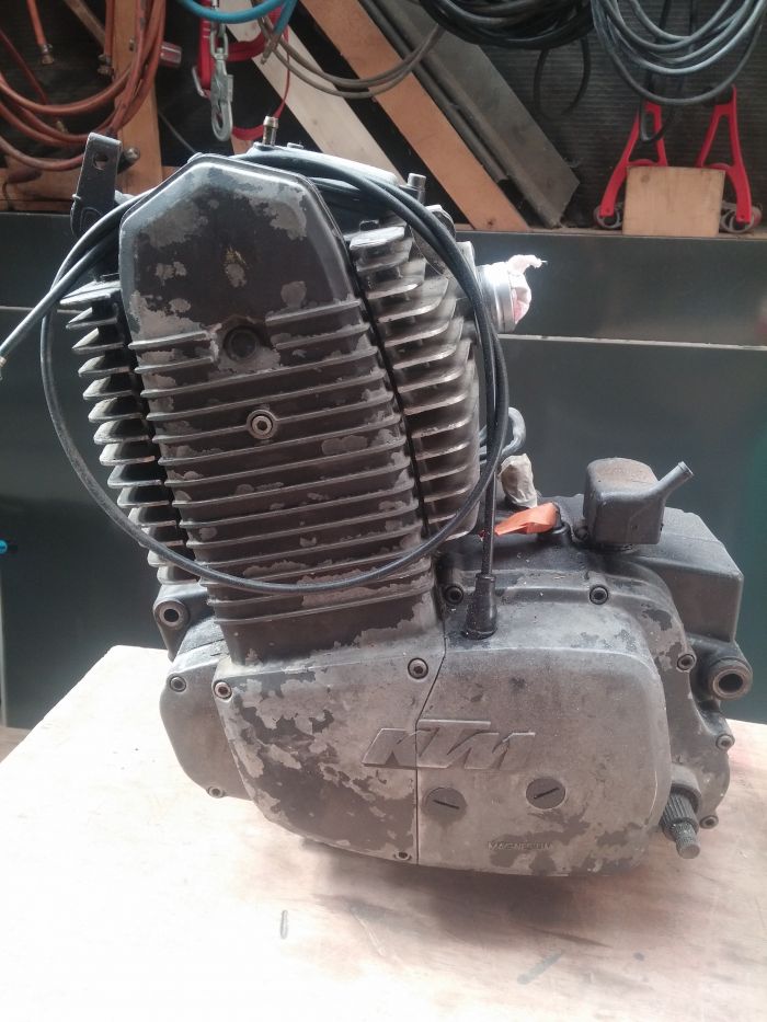

J'ai que le moteur le reste de la moto est chez mon oncle
Donc je vais vous mettre deux trois photos du moteur  🙂
500 gs 1983
500 gs 1983

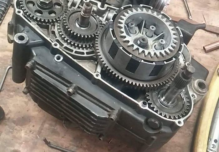

Une fois le carter d'embrayage enlevé
500 gs 1983
500 gs 1983
une fois les vis enlevées je me suis aperçu que le plateau de maintien est cassé  smiley09
on voit sur les photos que trois des six puits filetés sont cassés
500 gs 1983
500 gs 1983
voila et je cherche desesperements cette piece  :cry:

C'est peut-être réparable. Suivant le type de casse, il est possible de fixer la colonnette par une vis à tête fraisée.
une fois déposé mets des tofs de la casse.
