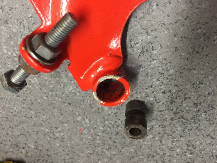

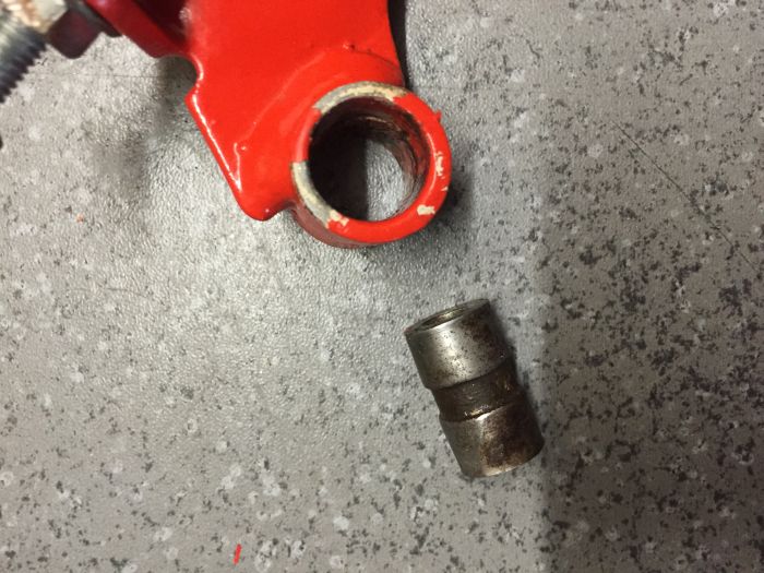

J'ai aussi bcp de jeu sur l'axe de la pédale de train arrière, est-ce un roulement qui va dans la pédale ou un simple axe percé (qui est usé)comme sur la photo?

la fuite au pot, non, y'a pas de joint mais un peu de pâte silincone JS545 de chez Loctite ou du joint gris silicone et basta, avec deux ressorts, ça limite les fuites.
Pour la pédale, non, c'est juste cette douille acier à refaire, elle est usée
