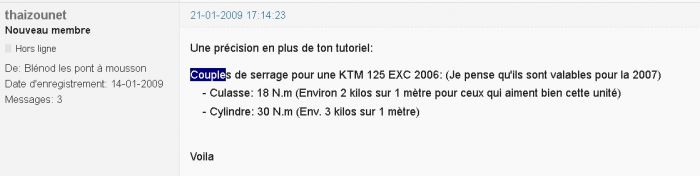

J'ai pas trouvé de doc, par contre vu ça:
[URGENT] Couple de serrage culasse 125 exc
ktm-france.fr/profile.php?id=716
28 ans66 messages 11 image
Posté le 26-06-2015, à 18:14

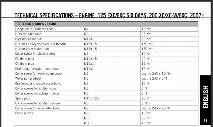

D'accord, ce qui confirme bien que le couple de serrage ne varie pas selon les années...
Merci énormément, me voilà libéré  👍
