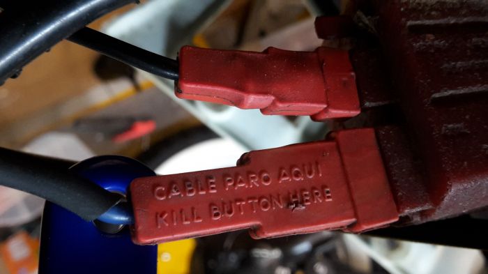

je dois installer un coupe circuit sur ma KTM 250GS de 1989. Apparemment l'ancien proprio à viré du circuit électrique ce qui correspondait au modèle enduro (plus de régulateur etc....) j'ai juste l'allumage, Bobine et bougie.
Sur une des fiches de la bobine il est inscrit "Kill Button here". Ma question est toute simple (voir bête certainement) mais est-ce ce fil que je dois mettre à la masse pour couper le circuit ??

Ouep, c'est ça!  🙂
Il suffit de mettre un fil repiqué, sur le bleu, et de le mettre à la masse, via le bouton, pour couper l'allumage ... et éventuellement, le griller définitivement.  🙄  Enfin, c'est ce qui ressort des discussions autour du kill bouton sur nos vieux allumage Motoplat.  🙄
Tu peux monter le bouton mais éviter de t'en servir sauf urgence!  😉

Mais t'inquiète faire caler la moto me va très bien !! C'est juste pour les verifs de l'enduro duTouquet vintage ;-)
