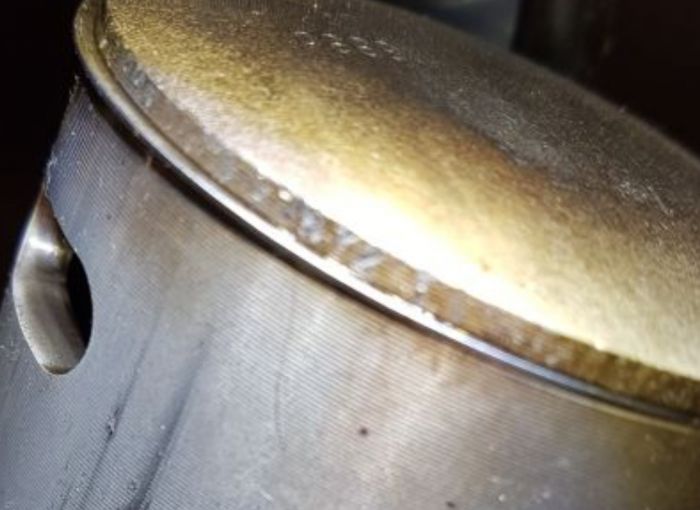

Es tu sur du réalésage du cylindre par l'ancien proprio? T'avais déjà ouvert le haut moteur avant? Effectivement si l'ensemble était neuf, le rodage est très important! Ne monte pas ton pourcentage d'huile, 2.3% c'est miens, presque "trop", 2% suffisent.
Ton cylindre n'a pas l'air d'avoir morflé, tu l'aurais vu sinon je pense. Du coup vérifie bien ton jeu de bielle et ton segment. Assure toi qu'il est bien positionné. Vérifie le jeu cylindre / piston (avec des cales d'épaisseurs), pour être sûr que ton piston ne se balade pas dans le cylindre!

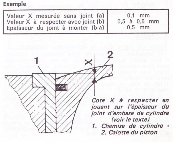

Un autre point : il faut peut être vérifier ce que l'on appelle la cote X, c'est la mesure depuis le haut de piston (côté cylindre et pas au milieu du piston) et l'affleurement de ton haut moteur :
Remise en route KTM 125 de 1984
Si cette cote n'est pas respectée (trop faible), tu surcomprime le moteur et ça chauffe !! et tu serres ... Peut être que l'ancien proprio n'a pas mesuré cela et à remonté avec un joint déjà fatigué (écrasé), du coup cote trop faible... C'est une piste pour ton serrage aussi.
Désolé ça fait beaucoup de choses!! Mais vraiment rien de compliqué à vérifier.

Ton piston porte des traces de gaz brulés sous le segment, ce n'est pas normal.
Un jeu trop important, entre piston et cylindre peut provoquer un serrage.
Un piston qui évacue mal la chaleur, peut se dilater plus que prévu et griller le film d'huile.
C'est quoi, les marques au dessus du segment?
