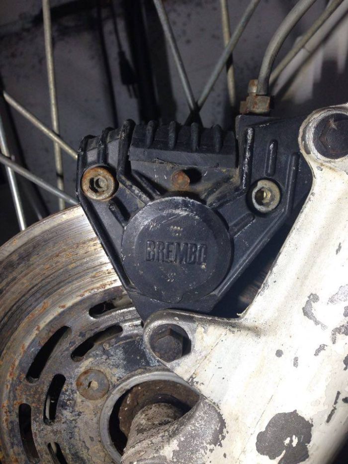

c'est du brembo ps15  celui que l'on trouve sur bcp d'italiennes des 70s ;et sur les bm de la même époque . C'est encore trouvable ,mais ... c'est comme pour  l'entrainement de compteur véglia ou cev : trés cher ! Car piéce d'origine pour les ducati et les guzzi donc les boutiques spéçialisées en italiennes ne vont pas t'en faire cadeau .
Perso je préférerai trouver une épave de pl 83 -et dieu sait qu'il y en a ,tant rmf a en vendue - plutot que d e'installer  un maitre -cylindre non conforme ,mais bon c'est bien connue je suis un intégriste  😄  😄  😄  😄

A part ça il me manque toujours mon maitre-cylindre avant, du coup je me demandais est-ce possible de monter un maitre-cylindre d'un autre modèle sur ma moto? y a t-il des points à vérifier? déjà je pense au diamètre du flexible
Merci d'avance à ceux qui pourront m'aider

regarde aussi sur les sites BMW, y'en a aussi sur les flat des années 80 en diamètre de piston 38 ou 48mm
Remise en route KTM 125 de 1984
Posté le 26-02-2016, à 21:35
oublie BMW, j'ai dit une connerie, c'est du Brembo P08

pour ma part , j'avais un probleme de joints d'etrier que je ne trouvais pas , j'ai remplace l'etrier complet par un etrier de scouter , il sont tous equipes en brembo et se montent parfaitement sans aucune modif meme les plaquettes sont identiques , pour ton maitre-cylindre tu peux taper dans n'importe quel cross ou enduro et les raccords banjo  il en existe de tous les diametres , formes et coudes
Non,non , les bmw  etaient équipés de brembo .
en ce qui concerne les plaquettes elles sont de nos jours de trés,trés bonnes qualitées  (rien a voir avec celles de l'époque et les changements incessants sur une course boueuse par exemple comme le racontais un concessionnaire gagiva roulant avec une wrx83 équipé du m^me systême de freinage ) .
Je crois que je les avais payé une trentaine d euros et de marque AP raçing .
Posté le 27-02-2016, à 21:37
oui, je sais que les BMW ont des Brembo, c'est ce que j'ai sur la mienne, je précisais juste que les étrier BM c'est des P08 donc pas des PS15 comme sur la KTM

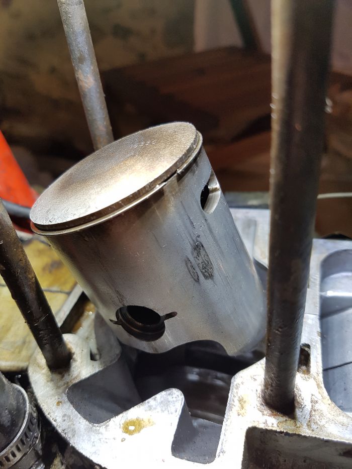

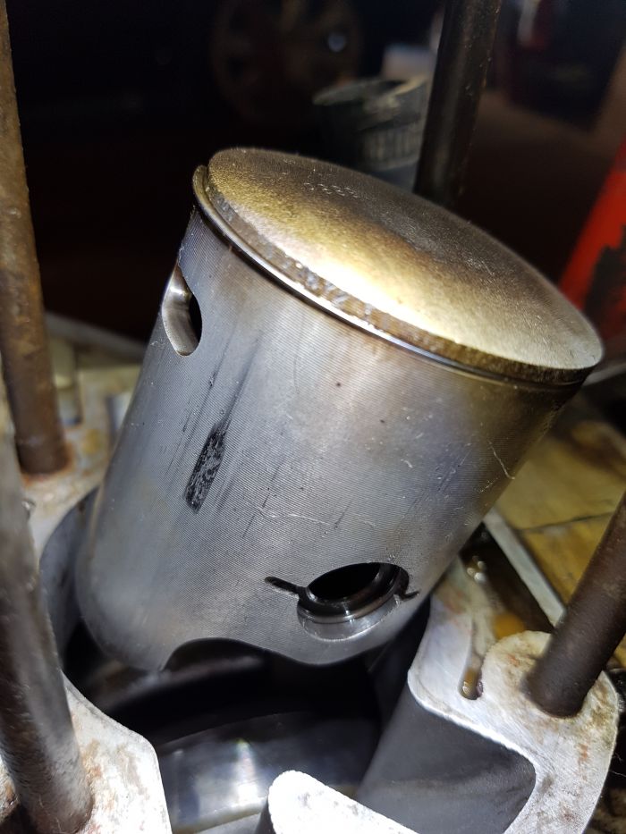

J'ai eu un soucis il y a de ça 2 mois.
Je pense avoir fais une amorce de serrage, j'étais en train de rouler et d'un coup le moteur s'est arrêté violemment. Pour moi la roue arrière s'est bloqué.
J'ai essayé de faire tourner le moteur en poussant la moto mais celui ci était bloqué.
Hier j'ai démonté le haut moteur pour regarder tout ça, et rien quand en enlevant la culasse je pouvais le faire tourner à la main.
Des photos de l'état du piston:
Quand pensez vous? je change le piston ?
J'ai pas encore démonté le bas moteur, (jamais fais ça)
Le cylindre me parait nickel...
Moto(s) : KTM 125 1984
Posté le 23-08-2016, à 10:22
C'est effectivement une trace d'amorce de serrage. Ou plutot serrage avéré puisqu'il a bloqué la roue.
Étonnamment, ce n'est pas très marqué. En général, il y a du métal arraché et de l'alu se retrouve incrusté dans le cylindre.

Effectivement ça a marqué le piston, faudrait voir le cylindre... Si le cylindre est propre, le piston n'a pas l'air marqué profondément, je dirais que tu peux remonter ce piston.
Maintenant il faut comprendre aussi pourquoi tu as fait une amorce (ou un serrage).. Trop pauvre? Mauvais refroidissement, le moteur est monté en température? Mauvais mélange? Il peut y avoir plusieurs raisons! Ton mélange était "neuf" ou c'était du vieux mélange?
Regarde si tu as jeu à la bielle également, si pas de jeu horizontal (droite / gauche ) et que le vertical est dans les normes, tu dois pouvoir rouler avec cette bielle.
Ensuite, bah c'est toujours pareil, un bas moteur ce n'est pas hyper compliqué à restaurer, mais il faut un peu d'outils et être soigneux mais surtout il faut le budget ... Si tu as les moyens, le temps et de l'aide, le mieux est un restauration du bas moteur pour être tranquille! Parce que si tu changes juste le piston / segment et que ta bielle lâche au bout 5h, tu va être dégoûté d'avoir fait un réalésage et mis un piston neuf pour l'encastrer dans le cylindre...
En conclusion : vérifie tes jeux de bielle, regarde l'état du cylindre, assure toi de ne pas avoir perdu un bout de segment et que ce dernier est bien aligné avec l'ergot de centrage. Si tout ça est ok, tu peux la tenter.
