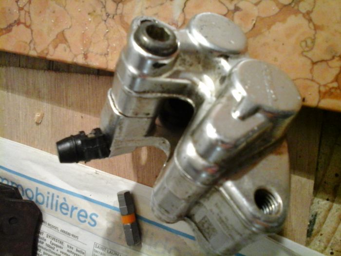

effectivement apres avoir purge nickel bien pendant 2 pression apres pedale molle et...fuite a l etrier donc je demonte en vu de commander la pochette  des joints thoriques pour les pistons .
en de-faisant la visse qui assemble l etrier elle se defait difficillement .
-est ce que c est monter a la loctite ?si oui
-est ce que je ne vais pas avoir le filet en alu qui va venir avec la visse?si oui
- quoi faire pour pas que sa arrive?
merci  👍
jawa pas vite mais jawa loinMoto(s) : 85 sx

Quel modèle et quelle vis (une photo ne serait probablement pas superflue)?

Je ne pense pas qu'il soit nécessaire " d'ouvrir" l'étrier pour sortir le ou les pistons.

Tant cas changer les joint des pistons je change aussi celui qui fait etancheite du conduit

liquide de frein
la visse  est elle mis generalement a la loctite ?
au cas je chauffereai au soufleur thermique.
