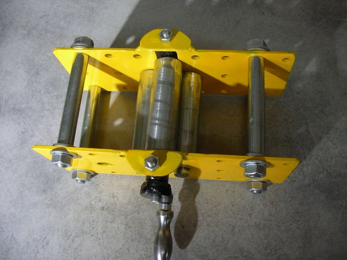

pour mon projet de restauration en cours  , j'ai besoin de modifier un pot.

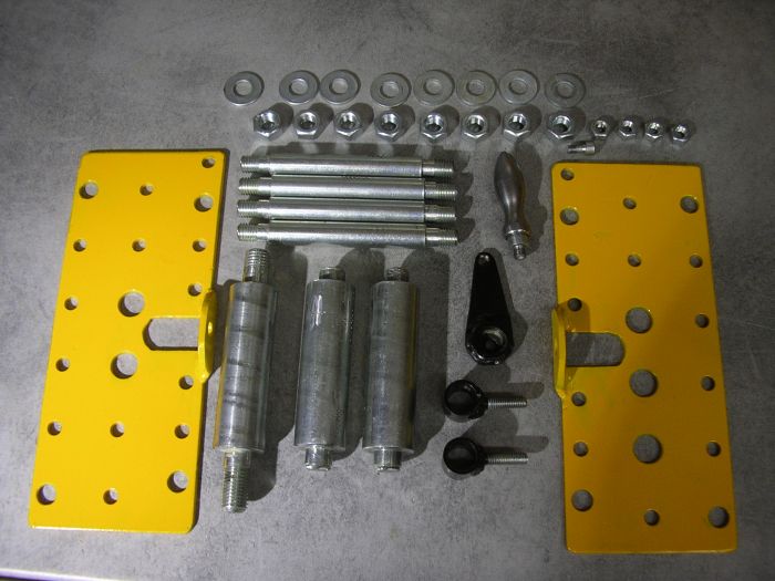

vu les  tarifs pratiqués   , et comme j'aime faire par moi même , j'ai cogité  une petite rouleuse a tôle  ( j'avais vu  un exemple  un peu différent en bois sur le GV, merci Pierre ) afin de me lancer  dans la modif de ce fameux pot.
voila le détail des pièces
ROULEUSE  TOLE

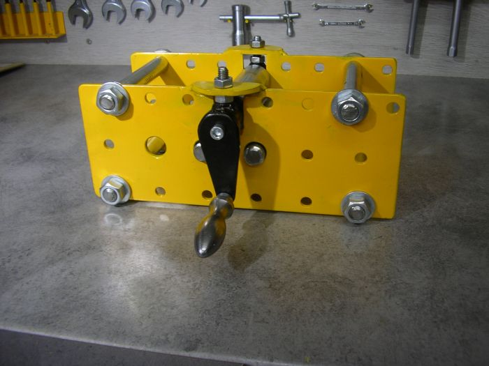

montage de l ensemble
ROULEUSE  TOLE

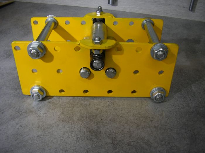

le système avec vis et écrou afin de modifier facilement la hauteur du rouleau entraineur
ROULEUSE  TOLE
ROULEUSE  TOLE

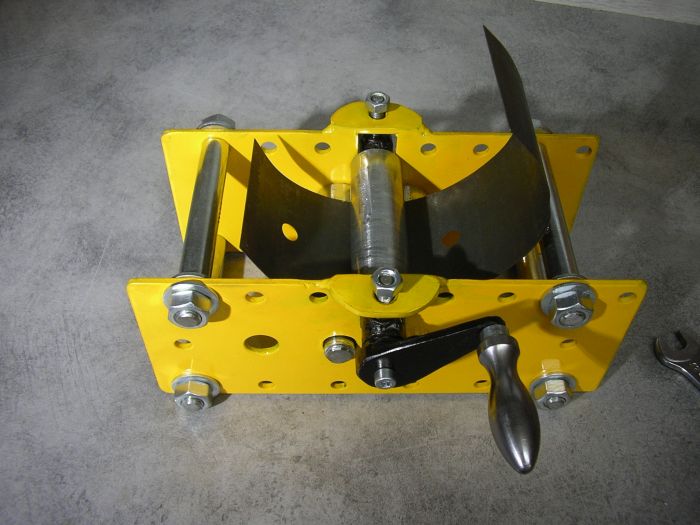

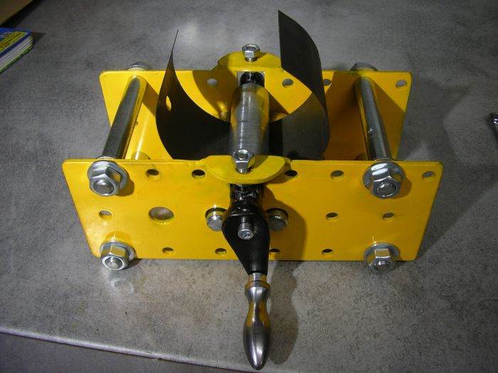

les premières passes , il ne faut pas trop descendre le rouleau principal  , sinon la tôle se déforme  de trop
ROULEUSE  TOLE

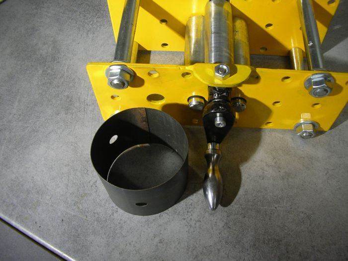

après deux ou trois aller et retour tout en descendant de plus en plus le rouleau ,    cela commence a prendre forme
ROULEUSE  TOLE

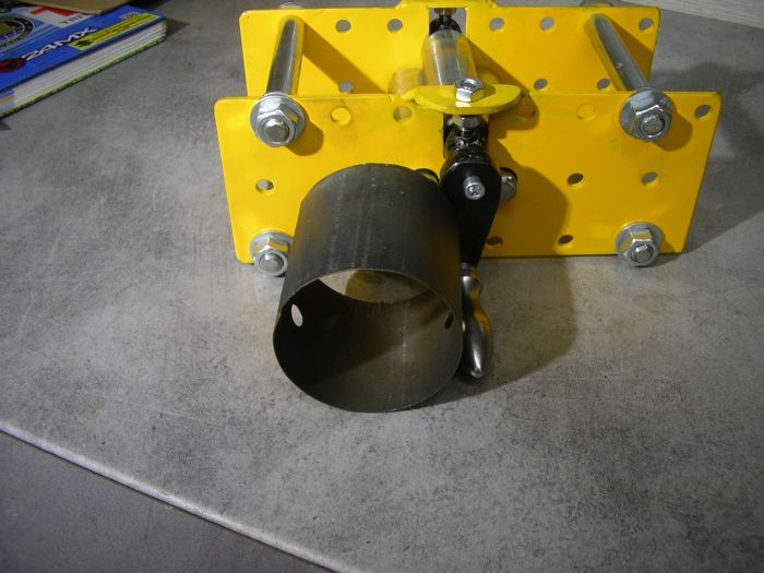

je suis content du résultat final
ROULEUSE  TOLE
bon c'est un peu petit , car elle ne permet que de passer des bandes de tôles de 100 mm   de large , mais pour un début c'est OK  👍
ROULEUSE  TOLE
le Kanari

Bin, rouler en cylindre, ok, mais pour rouler des cônes? ça marche pareil?  🤔
794794 messages 112112 images
Posté le 12-01-2016, à 11:56
bin pour moi oui ( mais pas fais de test )    a condition que ta  tole soit découpée  avec les bons rayons  😎
tiens un site   pour les fainéant comme moi pour calculer les cones  et les tracer
http://jm.davalan.org/calc/cone/
le Kanari
Posté le 12-01-2016, à 12:01
Tu descends le rouleau presseur en biais? Pour trouver le bon angle! Chaud!  🙂

bin oui je pense que ca va etre  un peu  chaud  , bon avec  mon réglage  a vis des deux cotés  c est déja pas mal non ?
Posté le 12-01-2016, à 12:24
C'est très très bien!  👍
