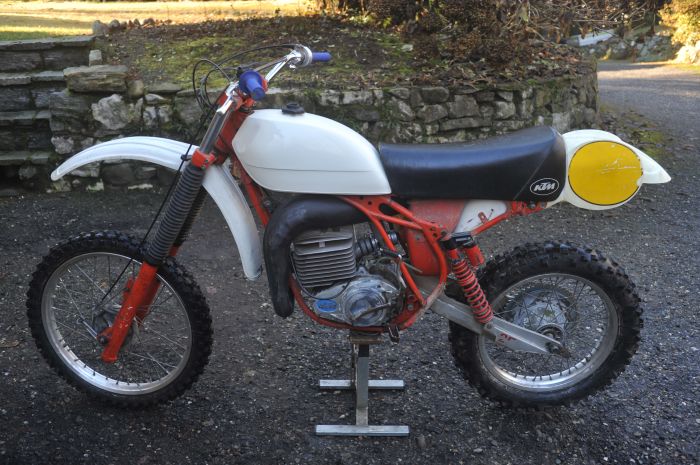

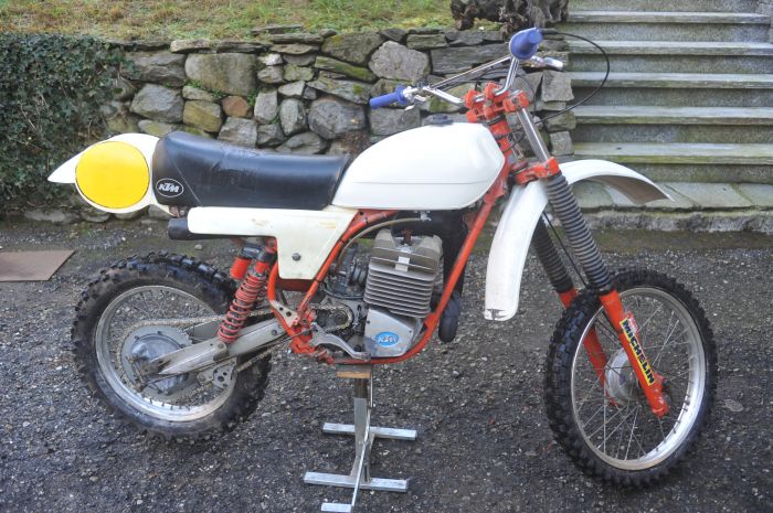

J'ai acheté une ktm GS250 1980 la semaine dernière pour 600 euro, sans documents (en Italie il est possible de refaire l'immatriculation).
Elle n'avait plus roulé depuis un an.
J'ai pu faire vérifier que la moto a bien été immatriculée, c'est donc bien un GS comme l'indique la plaque d'identification sur le cadre.
Numéro de série : 00213781
Restauration KTM 250 GS 1980
Un nettoyage du carbu a été nécessaire pour pouvoir la faire démarrer, le gicleur du ralenti était bouché .

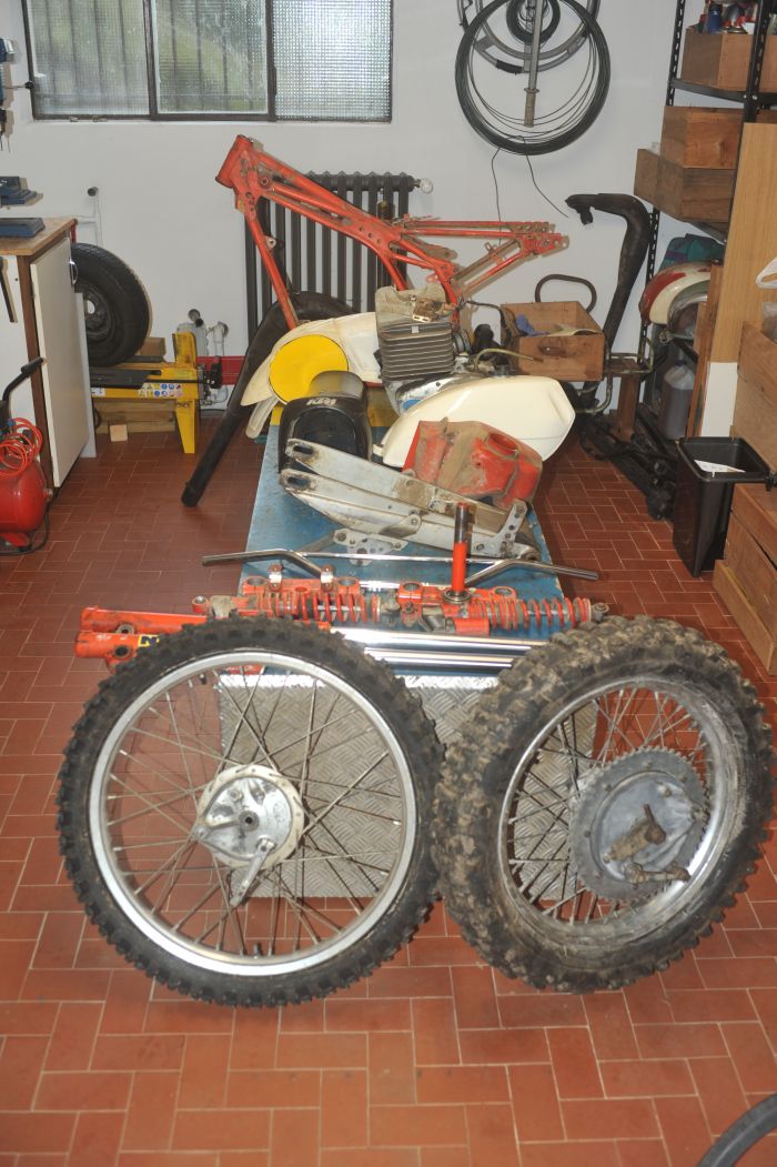

Apres quelques jours de démontage ...
Apres avoir fait quelques recherches sur le net et sur ce forum voici mes déductions ..
Il semblerait que c'est un modèle première série de 1980 avec un réservoir cross (il parait que cela c'est fait).
Le pot d'échappement a été decoupé ce qui m'obligera a faire une rallonge pour s'adapter au silencieux type court.

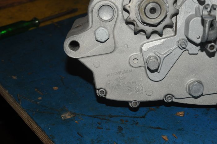

La couleur pour le moteur et BO est un RAL9006 (merci Ploermel78)

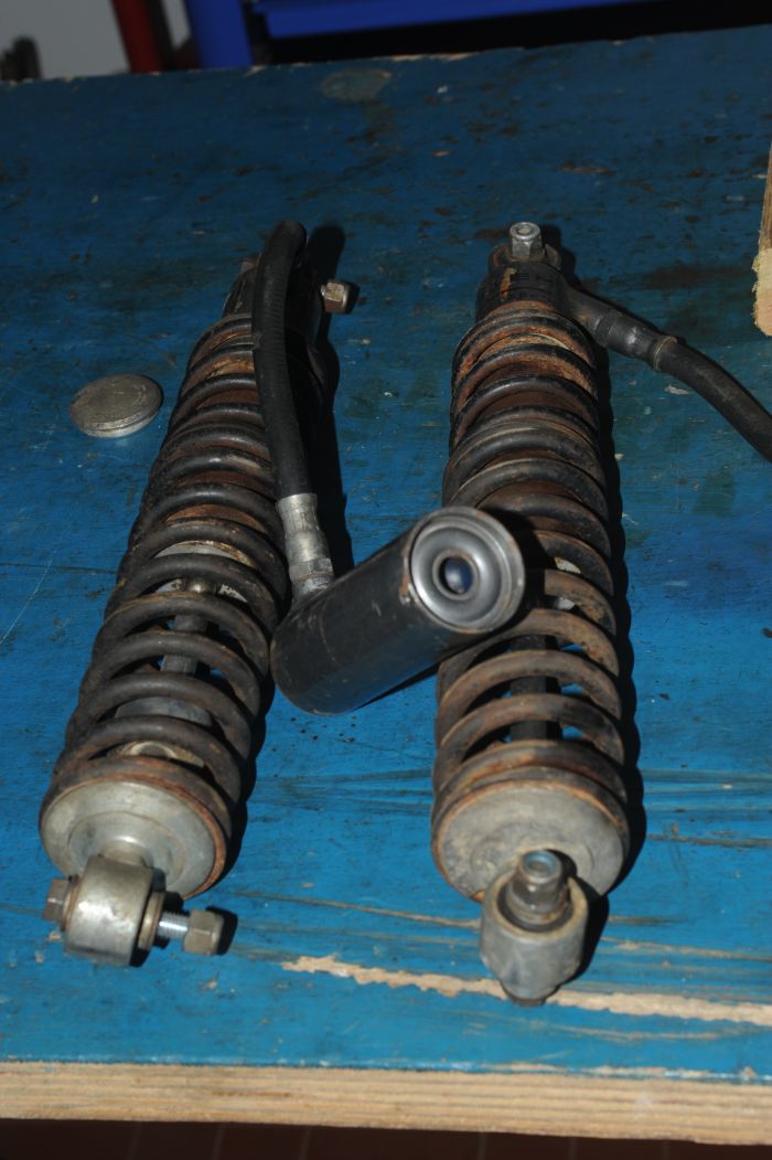

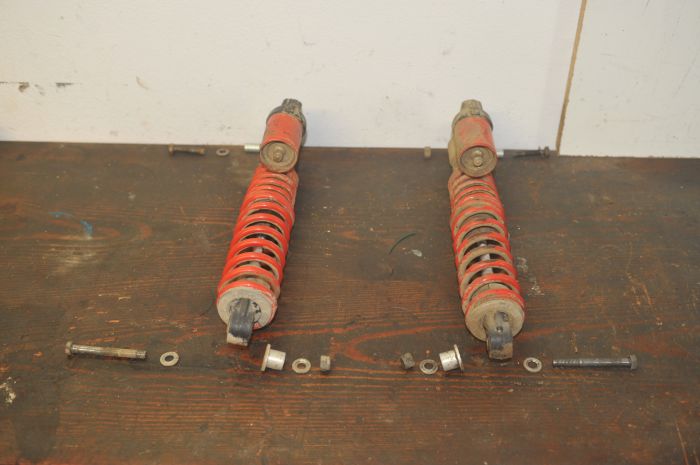

En ce qui concerne les amortisseurs je ne sais pas si ce sont des originaux, ce sont des Marzocchi mais je n'ai pas trouvé de références dessus. Quelqu'un a une idée ?

 👍  ça attaque fort!

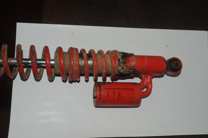

Marzocchi pas d'origine! Une tof de près?  🤔
64 ans4242 messages 5050 images
Posté le 13-01-2016, à 18:29
Voila un photo plus précise de la tête de l'amortisseur.
Moto(s) : Ktm 250Exf 2021, Ktm 240 GS 1980, Bmw 1250 Adv
Posté le 13-01-2016, à 19:19
Marzocchi? vraiment?  🤔
Posté le 14-01-2016, à 09:05
Du Marzo , ça ???? J'ai un gros doute ?????   Le corps on dirait plutôt du Bilstein avec une bonbonne ajoutée façon bricolo .
Posté le 14-01-2016, à 09:11
Il y avait un cache plastique avec Marzocchi ....
Posté le 14-01-2016, à 09:35
Bon , OK .  :(  :(  :(  j'aurai mieux fait de me taire ....
Posté le 14-01-2016, à 09:37
Pas dit, c'est peut-être un bricolage .... Si personne ne le reconnait c'est qu'il y a un problème
Posté le 14-01-2016, à 12:10
On peut lire Ihccozram sur la photo. C'est un amorto turque ?
Ok je sors ->

C'est un prototype cette moto! Usine? 😀
Posté le 15-01-2016, à 08:51
Apres enquête, les amortisseurs sont des amortisseurs bon marché plus récents.

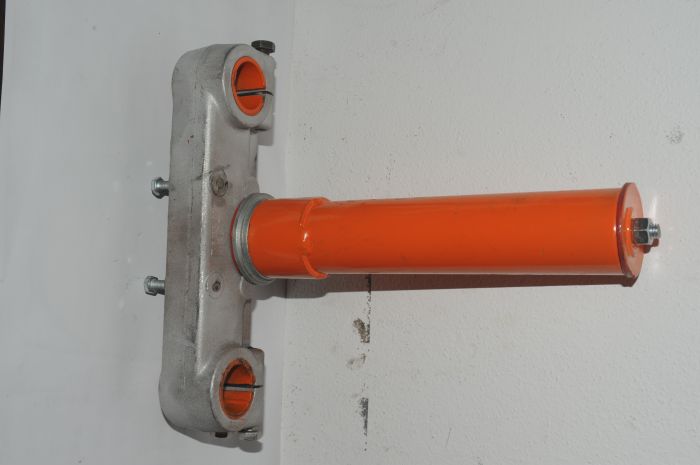

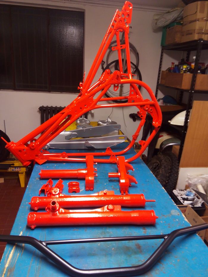

Ce weekend j’ai préparé les pièces pour la peinture, cadre et tête de fourche.

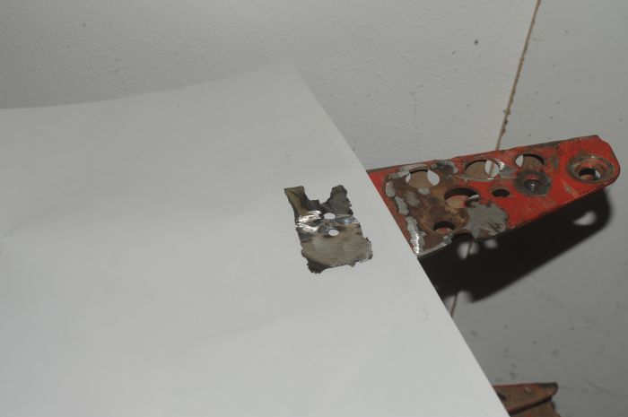

J’ai dû meuler une tôle soudée sur le cadre qui obstruait le trou pour attacher le support du garde boue arrière.

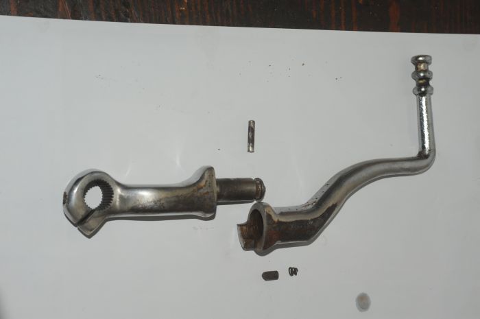

Démontage du kick pour le chromage ….

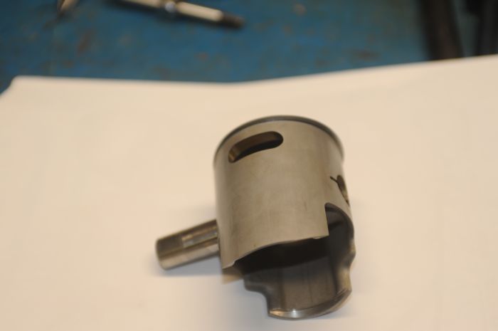

J’ai nettoyé le moteur, ce qui m’a permis de voir sa date de fabrication (juillet 1979), et après démontage culasse, cylindre et piston.
Le piston semble en bon état, comme tout le reste de la moto en général, donc je ne vais pas ouvrir le moteur, je vais terminer la moto pour pouvoir faire son inscription on au registre historique afin avancer dans son immatriculation.

Je suis allé prendre les amortisseurs, après ouverture il n’apparait pas de valve …. Donc je suis bloqué pour le démontage, je vais m’adresser à un spécialiste.

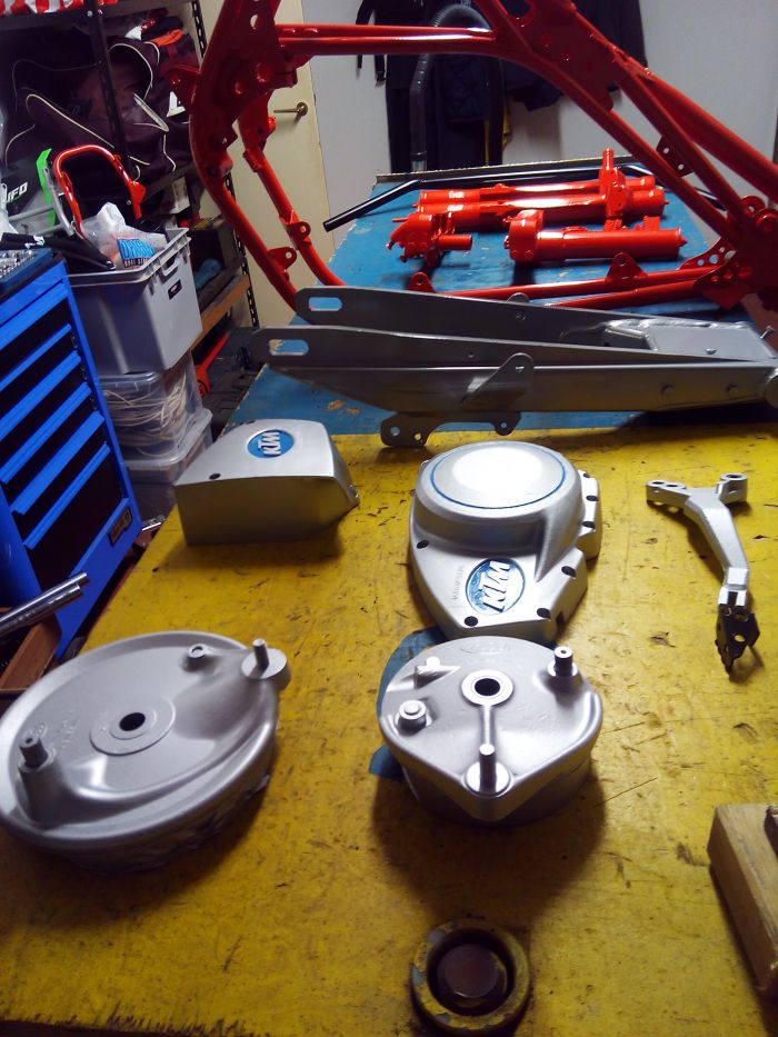

Voilà un peu de nouvelles, les pièces commandées sont arrivées et aussi celles envoyées à la peinture.
Par contre après quelques mesures de tolérance au niveau du segment, piston, cylindre il faut réaléser.

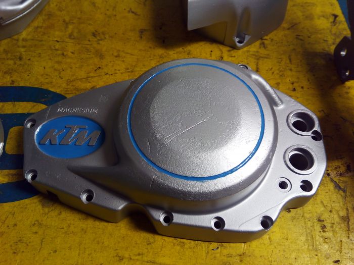

Pendant ce temps j’ai sablé et repeint les carters.

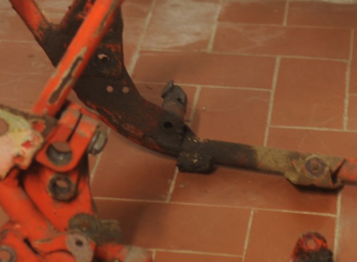

J'ai un petit problème au niveau de la béquille centrale, j'ai commandé le modèle suivant :
http://www.pillondorino.com/index.php?_r=2511&id=82&cat=11
Je n'ai aucune idée comment  elle se fixe, car la largeur de la béquille au niveau de la fixation sur le cadre est beaucoup plus étroite.
