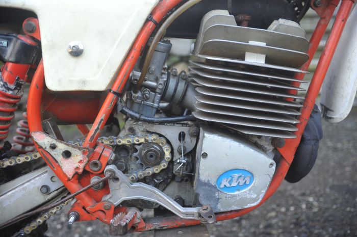

Voilà un peu de nouvelles, les pièces commandées sont arrivées et aussi celles envoyées à la peinture.
Restauration KTM 250 GS 1980
Par contre après quelques mesures de tolérance au niveau du segment, piston, cylindre il faut réaléser.

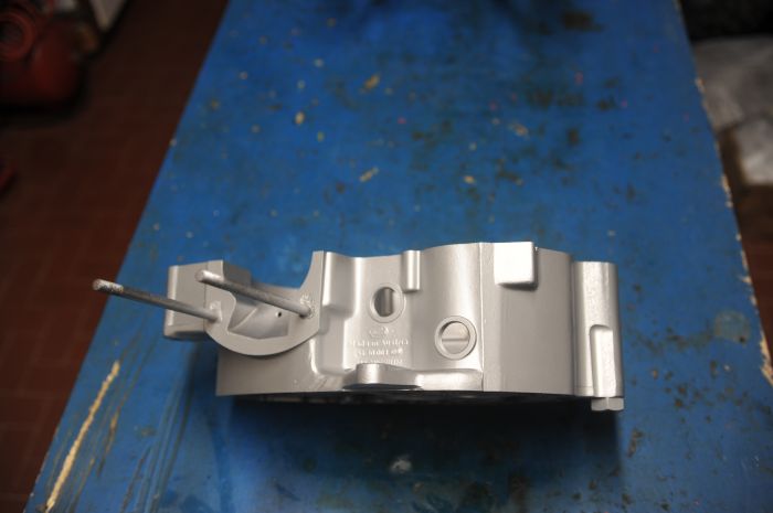

Pendant ce temps j’ai sablé et repeint les carters.

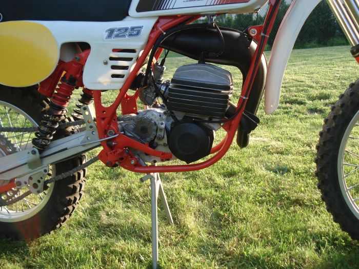

pour la béquille centrale, ce modèle se fixe sur des pions entre les reposes-pieds comme sur la 125 de la même année

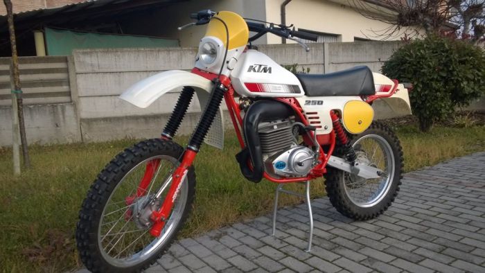

image prise sur un site Italien

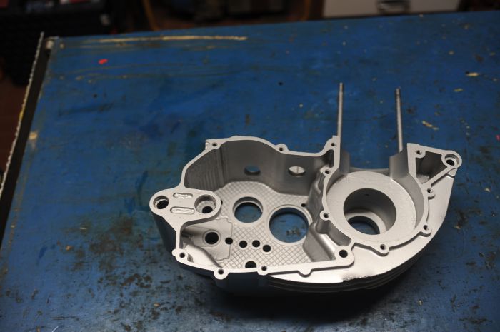

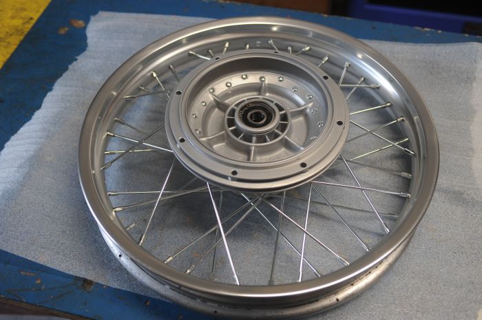

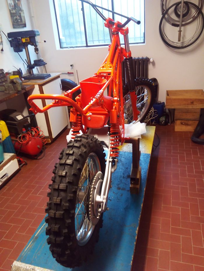

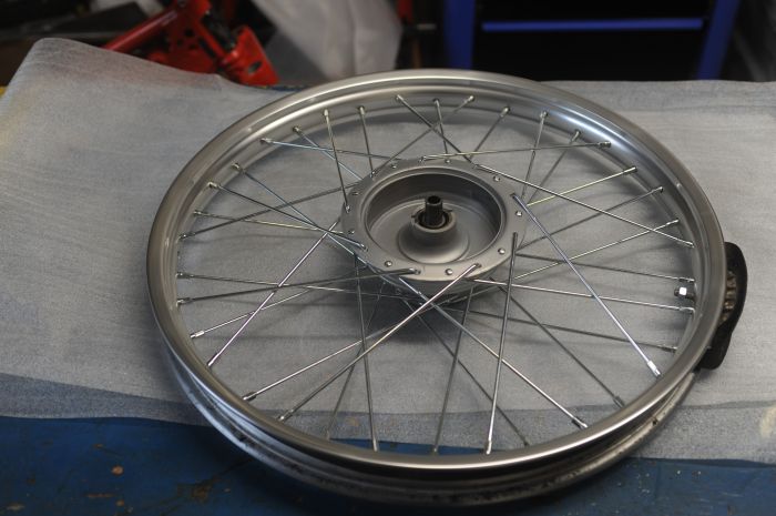

Posté le 11-04-2016, à 09:10

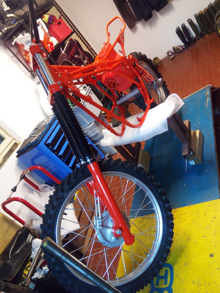

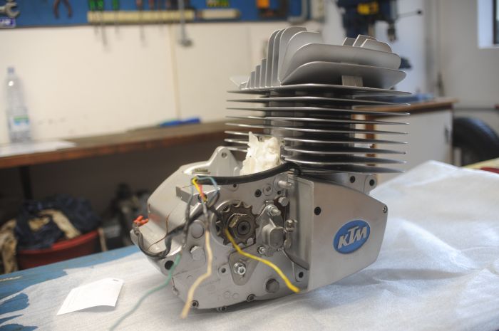

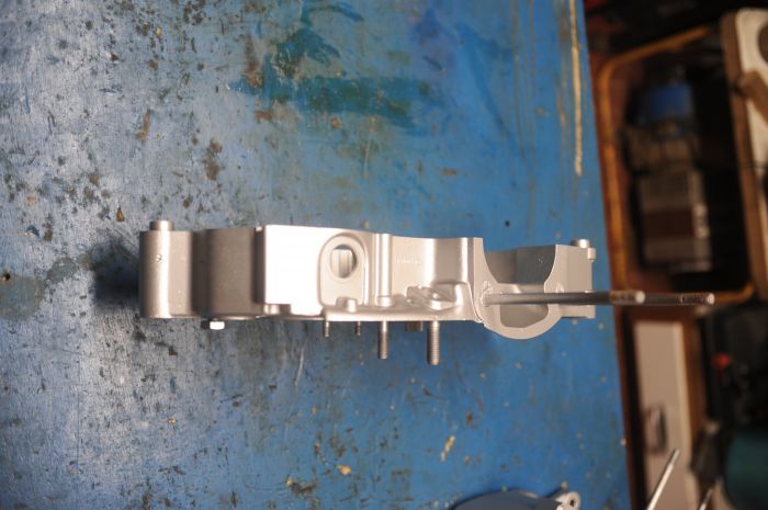

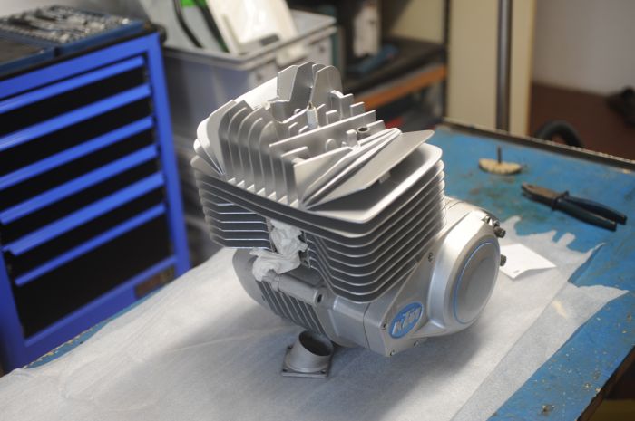

Voici quelques de l'avancement des travaux :

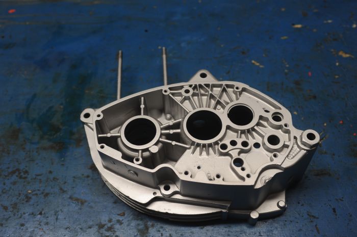

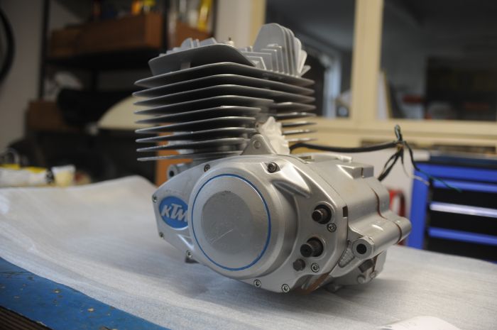

Moteur sablé et repeint :
Roues anodisées, rayons zingués, moyeux repeints:
Remontage ...

Posté le 11-04-2016, à 09:19
wahou!!! quel qualité de boulot!!! bravo!!! j'espère que tu as pensé à décaper les plans de joints de tes carters avant remontage final?
Sinon, sur le carter d'embrayage, le rond est noir sur le modèle original.
Les roues ré-anodisées, je suis pas sûr que beaucoup d'entre nous auraient eu le courage ou la présence d'esprit de le faire.

Au niveau du carter d’embrayage je n’ai jamais fait gaffe pour le rond noir   🤬  …. Je vais corriger le tir !  😡
Pour les roues, il y a une petite société qui est spécialisée dans la rénovation des jantes, rayon, moyeux (150 € par roues, démontage et remontage compris). http://pulimetal.eu/index.php

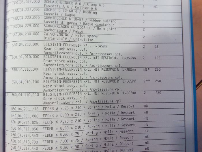

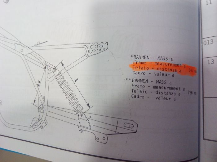

Enfin une reponse a mes questions, j'ai recu hier le catalogue de la ktm, l'ammortisseur correct devrait avoir une longueur de 345mm ou 350 mm (si j'ai bien compris la doc). Voici le tableau :
Moto(s) : Ktm 250Exf 2021, Ktm 240 GS 1980, Bmw 1250 Adv
Posté le 15-04-2016, à 08:29
bah oui, 350 c'est la norme, 345 pour les "courtepattes" mais on m'écoute jamais mwâ!!!! 😂

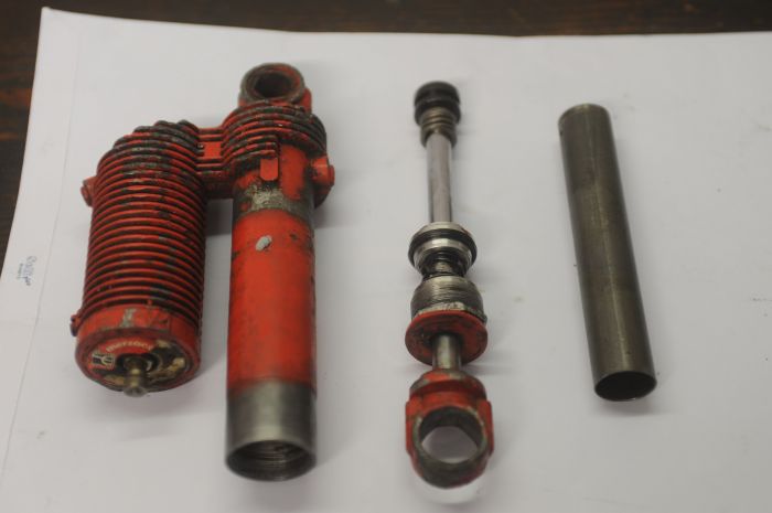

Posté le 26-04-2016, à 11:31

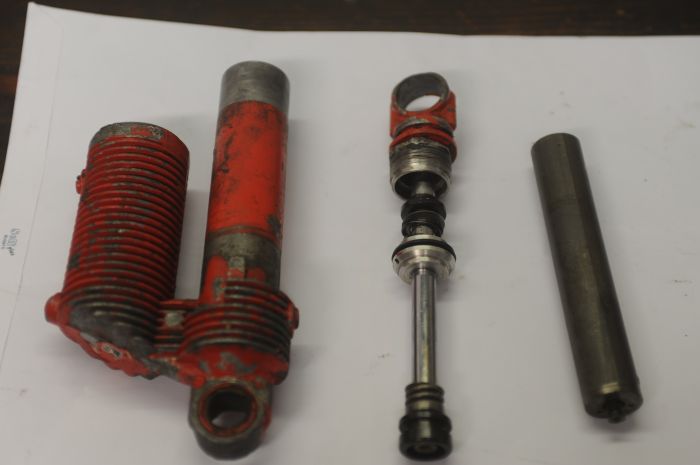

Ce weekend j'ai trouvé des amortisseurs Marzocchi de la bonne longueur (350), Ils ne sont pas en bon états, mais seulement 30€ !
Il y a encore une partie d’autocollant avec un 3 … AG3.
Comment être certain que c’est un AG3 et non un AG2 avec un adhésif AG3 ?
La tige est de diamètre 12 mm.
Posté le 26-04-2016, à 11:40
ce doit être des AG2-3
fais voir une photo?
63 ans4242 messages 5050 images
Posté le 26-04-2016, à 18:10
Voila ... Déjà démontés !
si je connais le modèle exact je pourrai commander le kit chez klassiker.

Posté le 28-04-2016, à 08:51
Bien vu Patrick  👍  👍  👍  Ce sont bien des AG2 ....
J'ai contacte Ugo Zanardi et pour environ 150E j'ai le kit complet avec tiges, silentblock, et bouchons ..   🙂

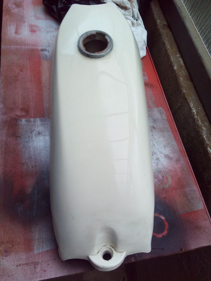

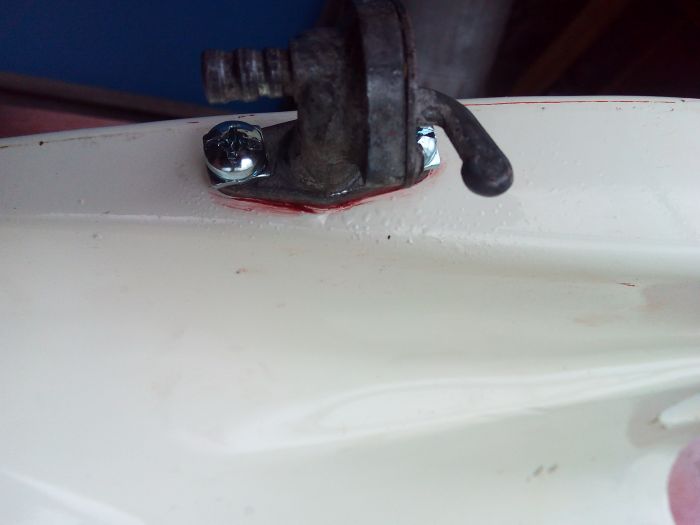

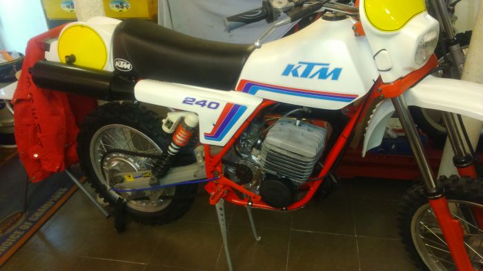

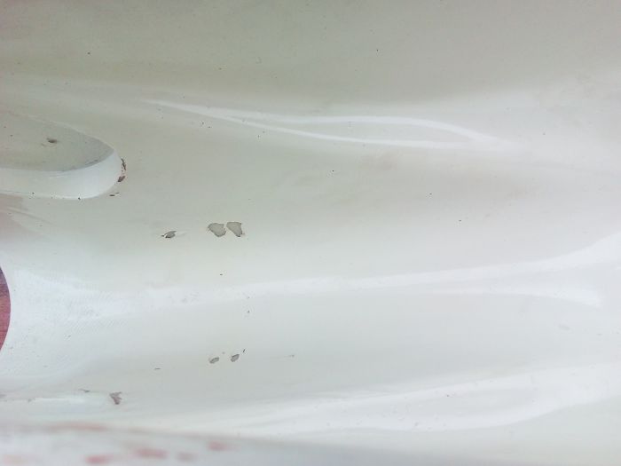

Je vais maintenant m’intéresser au réservoir.
Il semble qu’il ait été repeint, mais je ne sais pas s’il a été traité auparavant.
Je voulais connaitre votre avis sur les coques disponibles chez KLASSIKER ?
Elle doit être repeinte ? comment tient-elle sur le réservoir ?
Posté le 29-04-2016, à 09:40
Je n'ai testé que 2 fois les coques de chez DD (qui en fait viennent de chez DC plastics) franchement, c'est vraiment pas mal, ça tient par emboitement + la bride d'origine du dessous.
Avantage: les stickers tiennent et ne se décollent plus, ça donne un super look à la moto, ça ne jaunit pas
inconvénients, ça stocke la merde dessous, ça épaissit le réservoir d'où parfois des interférence entre les tubes de fourche et le réservoir en braquage max.
C'est une excellente alternative à la peinture qui, pour être durable, doit être faite après traitement eu plastprim 7000 en suivant scrupuleusement le mode d'emploi
restom.net/sellerie-plastiques-boiseries/3...
ça aussi j'ai testé, ça va super bien mais c'est plus compliqué à mettre en oeuvre et comme toute peinture, ça peut s'écailler en cas de chute

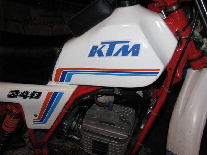

Perso, deux machines équipées de coques, mais coques maison et presque deux fois plus fines et légères que les DC plastics, shappées par un pro de la planche à voile il y a quelques années avant que les coques DC n'existent.

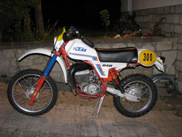

la moto de mon frangin et la mienne

Apres avoir fait pas mal  de test de peintures spécial plastique et de traitement de réservoir censé stopper la cloque ...rien n'y fait car les carburants modernes sont très agressifs  ..une coque et c'est top ( coque de chez DD )
