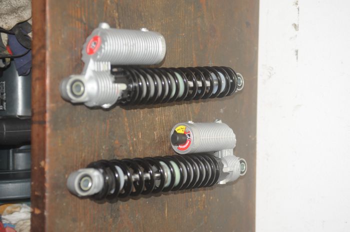

Hier j’ai microbillé les amortisseurs, il m’a fallu plus d’une heure et demi car la peinture était bien épaisse et aussi sur de la crasse  …
Au sujet de la couleur, le corps en gris mais les ressorts, noirs ou oranges ??
Moto(s) : Ktm 250Exf 2021, Ktm 240 GS 1980, Bmw 1250 Adv
Posté le 02-05-2016, à 16:01
normalement ressorts noirs d'origine sur les Marzocchi AG2-3, mais certains les ont fait en rouge. Perso, je trouve que ça choque sur une KTM, mais c'est une question de goûts. Donc à mon avis, noir brillant c'est bien.
Pour autant la moto était livrée avec des Bielstein rouges à ressorts noirs et c'était joli aussi
Posté le 02-05-2016, à 17:02
Rouge ou orange, les bilstein?  🤔 sans oeufs. 😄
Posté le 02-05-2016, à 18:40
oui, Bilstein, mais notre ami parlait il y a quelques post de Marzocchi AG?? qu'il cherchait à identifier...j'en déduis donc que sa question s'appliquait aux Marzo...
maintenant des Bilstein comme ça, à mons que mes yeux ne faiblissent, je vois des ressorts noirs...

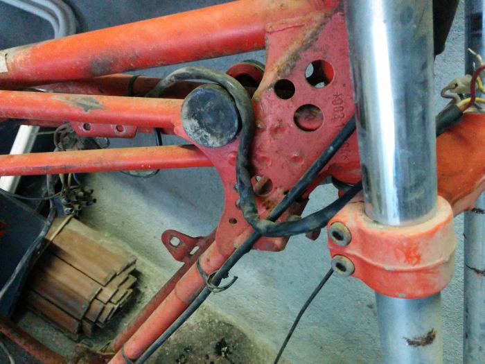

Apres quelques mois d’inactivités sur la ktm  😴 , ce weekend je me suis décider à continuer la restauration …
J’ai installé sur une table le nouveau faisceau électrique et j’ai connecté phares, klaxon, interrupteur et branché sur une alimentation 6v …  👍  Tout fonctionne !
J’ai ensuite regardé comment installé le faisceau sur la moto, et je me demandai ou ce plaçait le régulateur de tension ?
En dessous du réservoir il n’y a pas beaucoup de place et les câbles sont un peu courts.
Quelqu’un à une idée ?

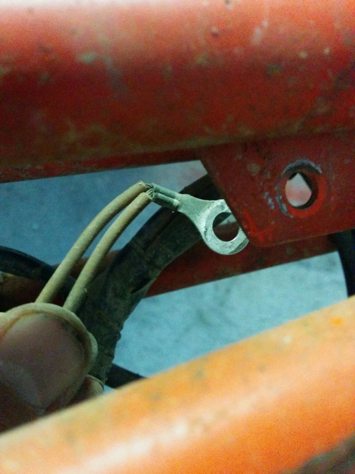

58 ans170170 messages 7474 images
Posté le 07-11-2016, à 14:05
Merci pour l'info! Je vais les contacter.
Pour ton faisceau il s'agit bien de la 125 gs rv 80?
La bobine est vissee sous le réservoir et il y a un câble à visser avec pour la masse. Je vais essayer de mettre une photo que j'avais prise pendant le démontage.
Moto(s) : 125 gs rv 1200 gs
Posté le 07-11-2016, à 14:11
Restauration KTM 250 GS 1980
J'avais pas vu que c'était une 250... mais ça doit être pareil?

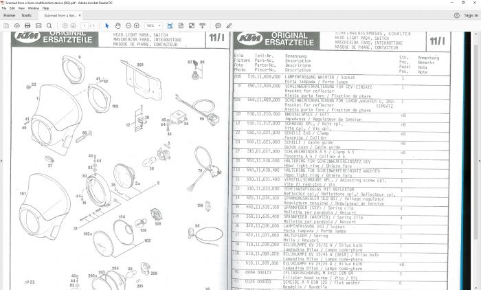

Posté le 09-11-2016, à 08:54
J’ai reçu la KTM transformée en cross et donc sans installation électrique, je me suis basé sur le catalogue des pièces détachées qui renseigne le régulateur avec la référence 34. Avec votre experience est il nécessaire ?
Posté le 09-11-2016, à 10:49
Selon moi, non.
Posté le 09-11-2016, à 14:30
si tu l'as, monte le, mais sinon, je m'en suis toujours passé (sauf sur mes 125/73 et 76 et sur mon 240/78) sinon toutes les autres en sont dépourvues..
64 ans4242 messages 5050 images
Posté le 21-11-2016, à 09:08
Voila ... Grace aux explications du post dédié au remontage des amortisseurs AG2 j’ai fini le remontage.

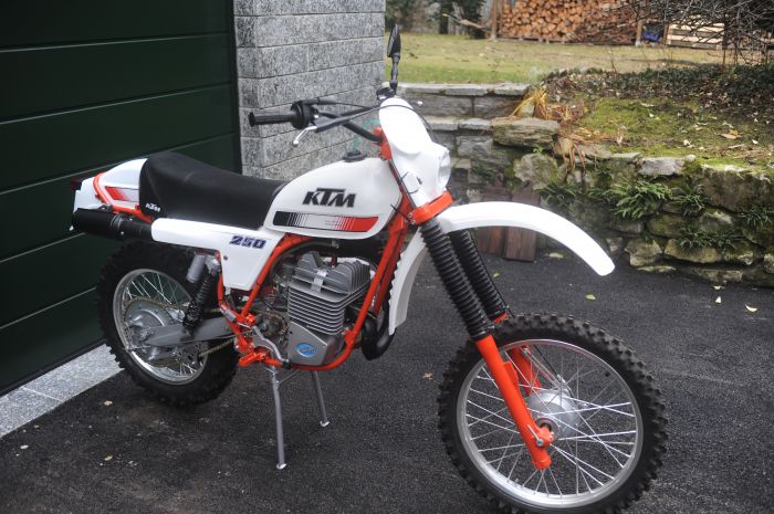

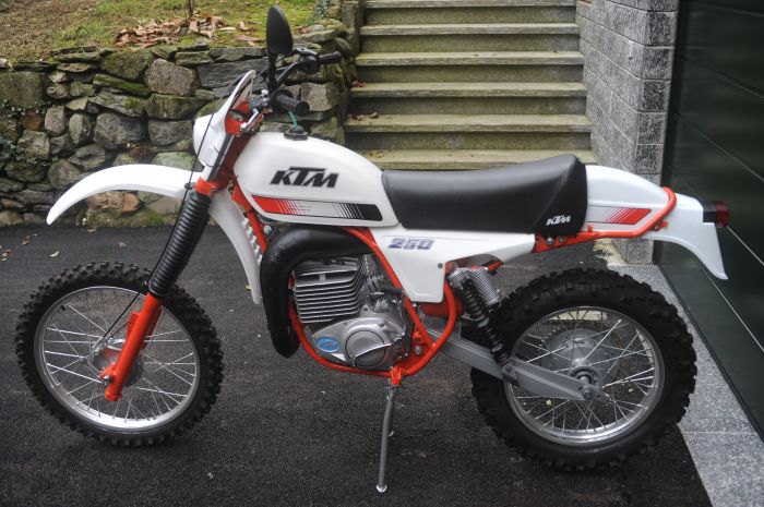

Posté le 03-12-2016, à 15:32
Voila... Mission accomplie ... Le moteur tourne comme une horloge ...  👍
Petit bémol, les ressorts des amortisseurs sont un peu trop légers .. je vais monter des plus rigides.
Maintenant je vais commencer la procédure pour l'immatriculation ...
Merci beaucoup pour vos conseils judicieux !
