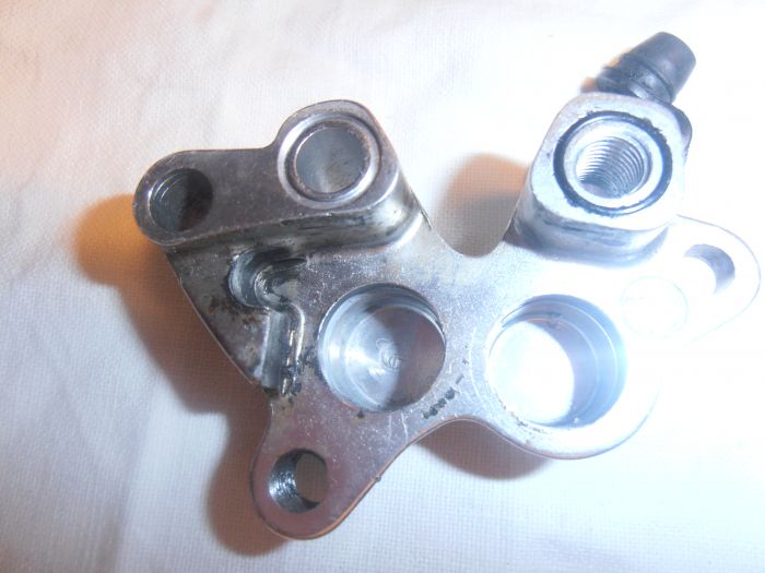

bonjour
85cc sx 2010
en demontant l etrier arriere pour changer les joint torique de piston j ai perdu un petit torique de "canalisatoin ".
KTM ne les detaille pas il faut acheter l etrier en entier a 285 euros pour un joint qui doit couter 1 euro.
est ce quelequ un sait ou on peu les trouver au detail ?
merci par avance et bonne fete

il n y figure pas.
sympa pour vos reponses
je les ai trouvés chez 1.2.3 roulement .
