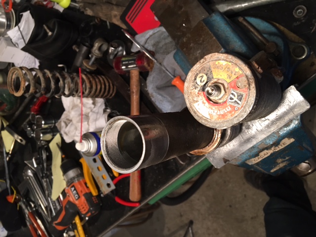

J'ai démonté toute la bête.
Pour faire un topo tout c'est bien démonté
A part un bouchon de fourche qui est complètement foiré...
apparement ce sont des ceriani 35/B car tube de fourche est conique sur la fin.

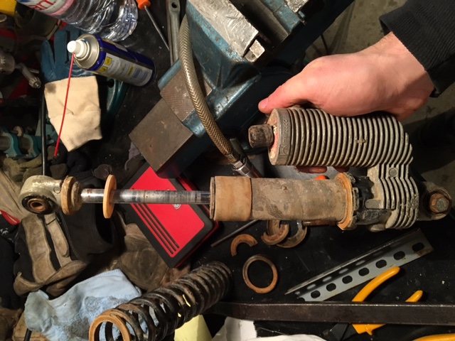

je n'ai pas pu démonter les réservoirs des amortisseurs car il faut que je me fabrique une clés..
J'ai quelques petites questions:
-pour la peinture du moteur j'ai un microbillage à faire ,est'il préférable de le faire carter par carter?
avez-vous un éclaté du moteur?
-pour les amortisseurs je crois qu'il s'agit d'AG2 car tige de 12 mm,

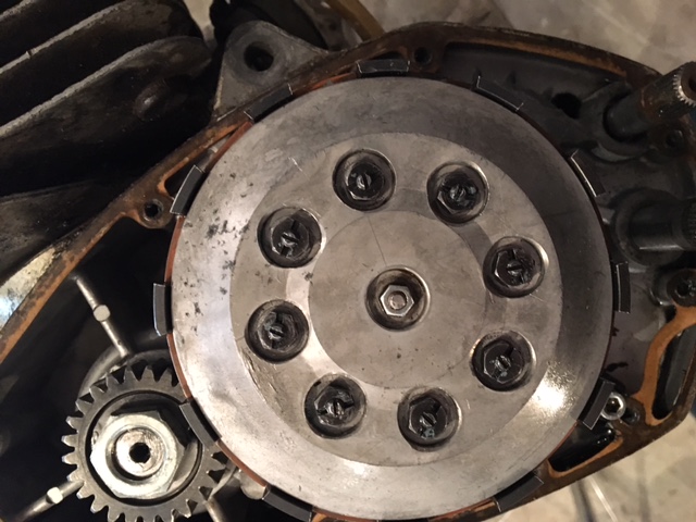

-J'ai checker les disques d'embrayage il y avait des goupilles sur les vis ou pourrait je en retrouver?

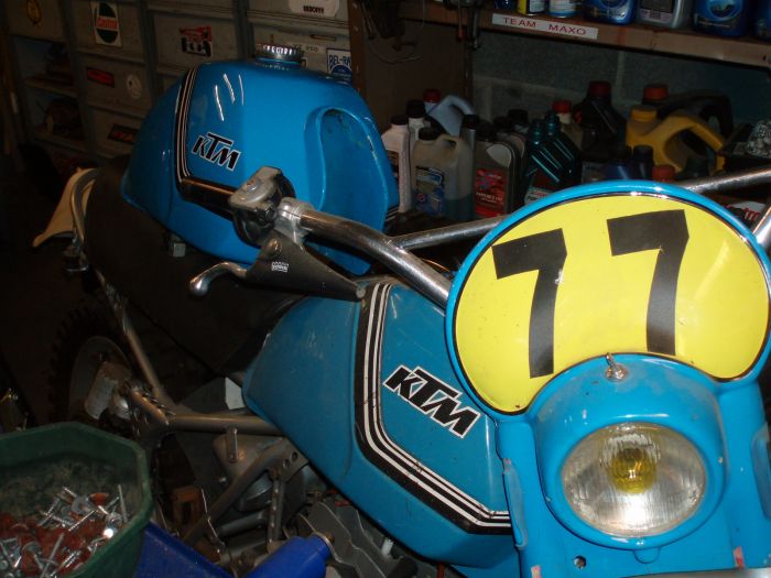

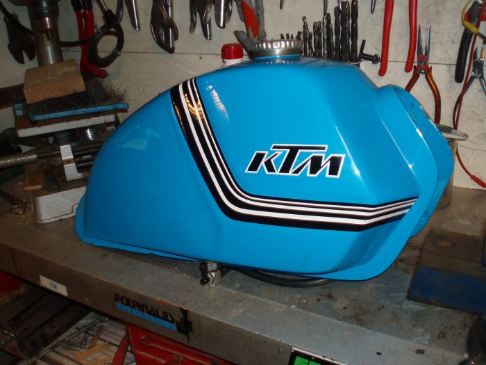

Posté le 11-02-2016, à 18:41
Pour les bôtocollant, => Vintage stickers, y a pas mieux !
Restauration KTM GS 240 1977
Posté le 11-02-2016, à 18:54
Joli!
Bon, il y a bien une petite boulette sur la première patte du M.  😉
Quoi que? il y a peut-être une différence "normale" entre le logo "76-77" du réservoir et les autre marquages sur la moto?
à voir!
Posté le 11-02-2016, à 19:36
ceux sont des goupilles mecanindus ou goupilles élastiques pour le nom
trouvables chez un  revendeur de pièces industrielles mais à l'unité , je sais pas  :(
elles sont peut être réutilisables mais sort les dans le sens inverse du montage ...
il y a une extrémité plus fermée que l'autre , c'est celle sur laquelle frapper avec un chasse goupille
si elles sont légèrement tordues , chose que je te conseille au remontage , tu y vas petit à petit et cela devrait le faire
je ne connais pas ce montage mais pas spécialiste non plus ...
une fois démonté , si tu veux nous montrer le détail  ;)
Moto(s) : des mobs
Posté le 11-02-2016, à 19:43
Non Mika, ce sont des goupilles fendues.  🙂
Elles peuvent être remplacées par un fil de fer passant de vis en vis.
Pour exemple, paske j'ai pas le Ø en tête.
Ø1,6
www.castorama.fr/store/Goupille-fendue-aci...
Ø2,5
Posté le 11-02-2016, à 19:49
Pour la doc des pièces, il y a le site à jeanmifla:  👍
ktm254.olympe.in/crbst_8.html
dsl Swoum mais je vois bien de la meca et non de la beta sur la photo
d'où ma question sur la raison de ce montage
ce sont  bien des écrous qui sont arrêtés ?
Moto(s) : des mobs
Posté le 11-02-2016, à 19:53
Les goupilles ne sont pas sur la photo. Ce que tu vois, c'est la rainure sur les écrous.  🙂

Posté le 11-02-2016, à 19:58
bah , j ai mis du fil inox , mais pareil , pas souvenance du diametre ,  😎
Posté le 11-02-2016, à 20:00
je te laisse finir : "boulet un jour ..... "   😳
les créneaux de l'écrou donc
je recommencerai pas promis
euh pas sûr  😄
donc pour Julien , fil de fer ou goupilles en lien plus haut

Posté le 11-02-2016, à 20:04
Bonsoir à tous
Enfin une bleue qui va se faire refaire un lifting
Je conseille vivement la lecture de la restauration de ma 240GS77 .Il y a eu un gros boulot fait dessus
En page 2 on voit bien le fil inox qui ceinture l'embrayage
www.ktmaddict.fr/viewtopic.php?id=2980&p=2
je confirme pour la qualité de vintage stickers . Lui demander le modèle que l'on peut vernir par dessus .Ainsi la peinture et l'autocollant ne font plus qu'un .

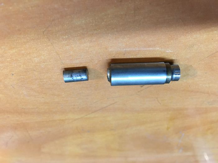

Posté le 12-02-2016, à 20:06
Bonjour à tous,
aujourd'hui j'ai emmené cadre bras oscillant et amortisseurs en sablage peinture.
Je me suis occupé du moteur mais malheusement une pièce est tombé dans mes main lors du démontage.
Il s'agit du piston qui pousse la grande barre de l'embrayage...  :(
Moto(s) : KTM GS 240 1977

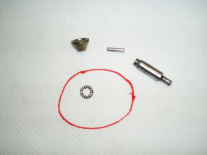

Posté le 12-02-2016, à 20:15
Heu, j'ai pas ça sur la mienne.
Peux tu faire d'autres photos avec lles autres pièces autour?

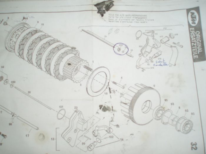

Posté le 12-02-2016, à 20:27
En fait, si j'ai ça, mais je suis un peu inquiet pour toi.
39 ans2727 messages 4242 images
Posté le 12-02-2016, à 23:24
Non c'est bon j'ai le roulement mais c'est la tige qui est cassée sur son extrémité.
C'est la pièce N32 sur ton éclaté qui est cassée en deux....
Posté le 13-02-2016, à 09:34
Je suis étonné qu'une pièce comme celle la puisse casser net !

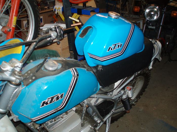

Posté le 14-02-2016, à 19:30
La tienne en bleu semble en alu, alors que sur la photo postée par Ploermel elle a l'air en acier. Cet alu anodisé bleu me semble bizarre sur une meule de 77...
