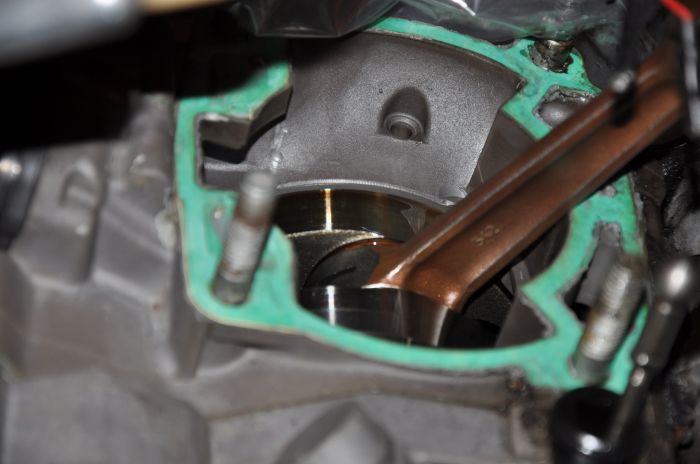

bonjour g amener mon 300 exc pour faire kit piston il me dise la bielle et a changer pour moi non comment le vérifié 🤔

Demande a voir le bas moteur et le piston, une bielle qui commence a s user provoque plein de "microbillage" sur le piston (enfin la elle est prête a chier) ou quand la bielle est en position basse, elle touche les contrepoids du vilo quand on la force a droite ou a gauche ou encore du jeu de bas en haut.

Et t a contrôlé ta bielle?
Ça dis quoi?

Bonjour quand je mais la bielle au fond elle touche pas les contres poids et  le piston il faut que je le récupère mardi par contre la chambre de la culasse elle est pas lisse est-ce normal

Ca ne veut pas dire qu'elle n'est pas hors cote !!
Il y a un jeu de battement suivant chaque moto,il faut voir ce que dit KTM pour la 300 !!

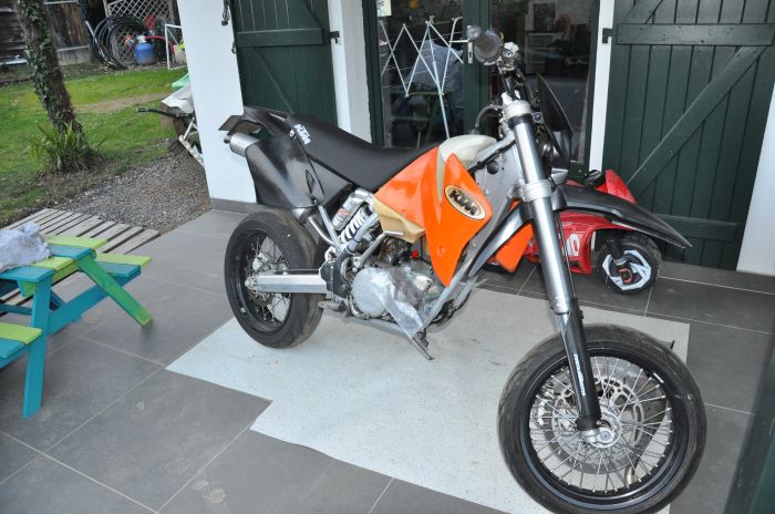

bonjour effectivement je ne suis pas un grand fane de l’écriture mais pas un mauvais bougre j'ai acheter cette moto pour me baladai avec mes enfants auquel je leur et pris un quad elle et de 2002 équiper en super motard la personne qui la acheter a fais aucun frais a roulait une semaine puis moi idem sens lui en mettre plein la gueule c pour sa que g voulue faire un kit piston chez le concessionnaire pour avoir un avis général cependant je crois qu'il mon vue arriver ou pas en attendent g quelque notion de mécanique que g bricoler sur plusieurs motos a mon adolescence en espèrent avoir pue élaborait ma personne

eh bien à mon avis, une moto de 2002 qui n'a eu aucun frais, je pense que ton concessionnaire a raison, surtout en supermot' les moteurs sont soumis à de fortes contraintes. Tu sais, une bielle, ça se change en moyenne tous les 2/3 pistons en gros. Or depuis 2002 elle a du en voir quelques uns.
Si la calotte de ta culasse présente des micro impacts, c'est peut être des particules métalliques qui remontent du bas moteur et du roulement de ta tête de bielle.
Difficile à distance de te donner un pronostic, mais si il te dit qu'elle est cuite, c'est qu'à priori elle doit l'être. Essaye d'aller voir un autre concess avec ton bas moteur sous le bras, tu verras bien ce qu'il te dit...

c'est une brêle qui a +/-14 ans!!! en attendent sa fait 15 ans que g le permis que g toujours voulue une moto mais la vie fait qu'il y a des priorité dans la vie (maison enfants ex... ) moi je suis déjà content de lavoirs désoler :/

Mhhhh j'ai bien l'impression que changer seulement le piston risque de ne pas suffire. On dirait que le nikasil du cylindre a souffert. Je ne veux pas te faire peur mais si le gars n'a gardé la moto qu'une semaine, c'est peut être qu'il a senti venir des dépenses coûteuses non?

Le cylindre est à retraiter, donc piston neuf qui va avec et donc, il n'est pas délirant de penser que la bielle est morte.
Mets des sous de côté.
