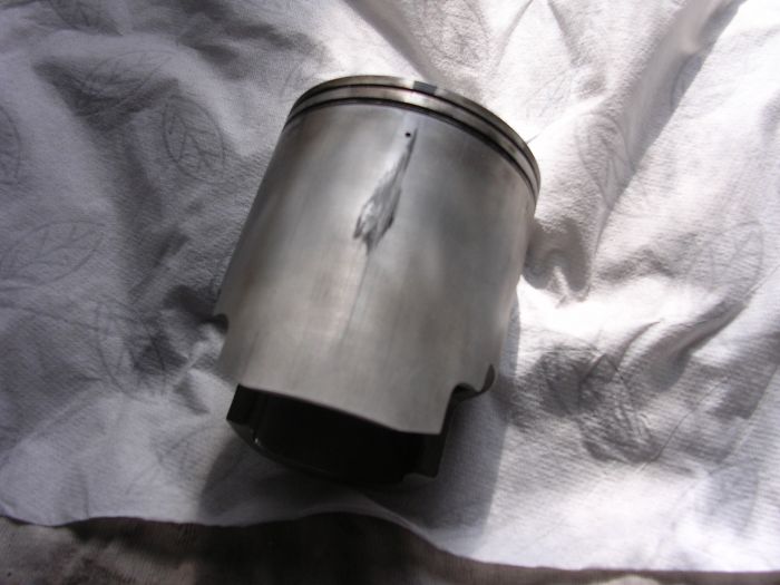

    Mais , petit problème en retirant le cylindre ...  😜  😜
Gros entretien de printemps
Une amorce de serrage au niveau de la barrette d'échappement . J'ai pourtant rien senti à la conduite , mais j'ai compris tout de suite le pourquoi : en démontant le cylindre , il y avait une gangue de boue collée aux ailettes du cylindre , due à un mauvais nettoyage .
Le piston étant encore dans les cotes , j'ai passé au papier de verre 800 à l'huile , j'ai percé un 2è trou de lubrification ( comme je l'ai vu dans je ne sais plus quelle discussion au sujet des pistons Wiseco ) et j'ai remonté comme ça . on verra ce que ça donne .

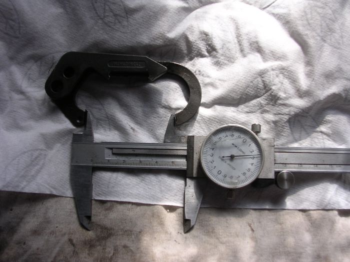

   Pour la griffe de sélection , c'était encore pire que ce que je pensais .
57 et des brouettes  😳  😳  😳  😳  Jamais vu un écartement si important ... La limite max est fixée à 54.8 ......
Heureusement , dans mon stock , j'en avais encore une en 54.2 .

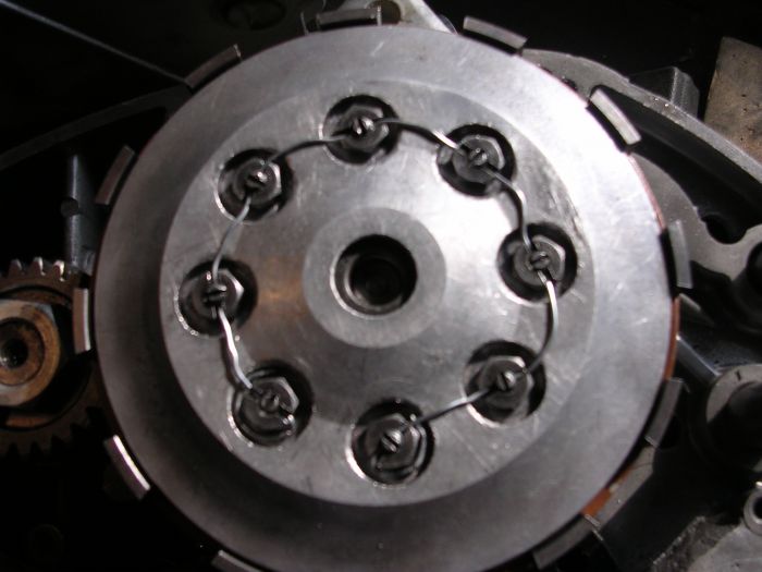

   Pour finir , j'ai profité de l'ouverture du berlingot pour mettre aussi des roulements neufs à la cloche d'embrayage qui avait il me semble un peu trop de jeu . N'ayant pas trouvé les goupilles à la bonne dimension pour freiner  les écrous du plateau de pression , j'ai passé un fil de fer continu dans les 8 trous : j'ai déja vu ça sur le site , on verra ce que ça donne
   Voilà , moteur refermé hier , yapuka le remettre dans le cadre et essayer ....

Pour la griffe de sélection, je me suis toujours demandé s'il n'y avait pas moyen de la recharger, puis d'ajuster.
   Qu'en pensez vous ?
Posté le 17-03-2016, à 12:51
Perso, je rechargerai ou plus exactement, je ferai recharger.  🙂
