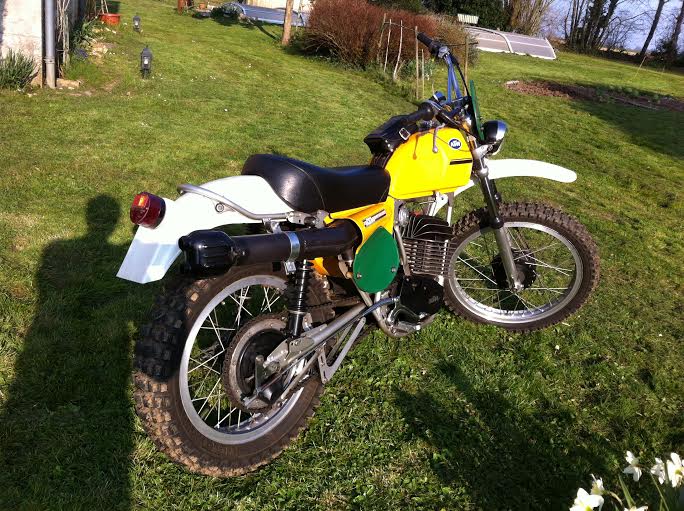

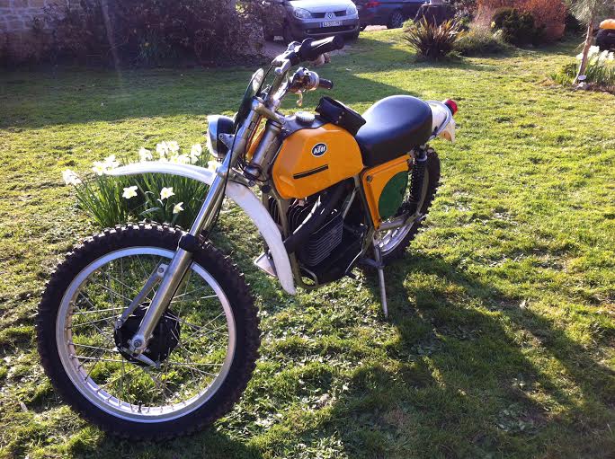

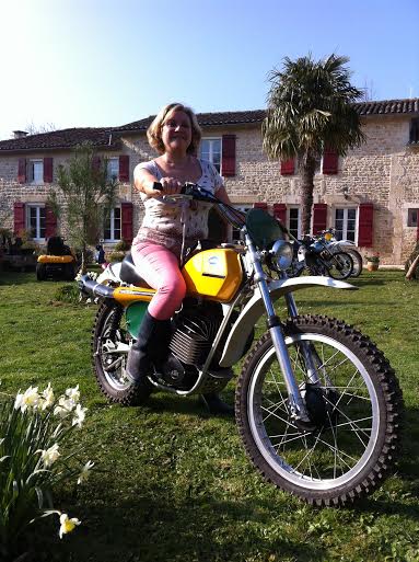

Salut à tous
voilà la bete
c'est qui la plus belle ? la KT ou la nana , c'est pas la peine de réfléchir , les 2 sont prises  🤭  😎
jj
photos ktm 250 1973 jaune
Moto(s) : ktm 450 exc 125 gs sachs 74 125 gs sachs 75 175 gs 75 175gs 76 250 gs 73 yamaha 125 yz 1977
Posté le 22-03-2016, à 09:14
Hello et bienvenu JJ!!! joli collec' ma foi!!!! 👍  👍  👍
Ta 73 c'est une "française"??

salut
la nana c'est une Alsacienne et la KT est une belle italienne de Turin  😂  😄
jj

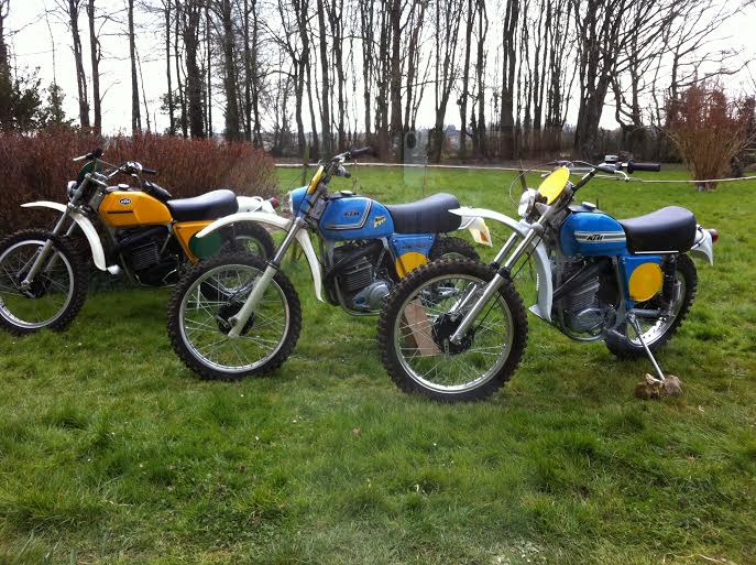

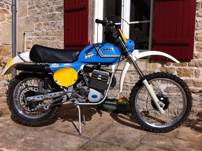

ça aussi c'est une italienne 125 sachs 75

superbe machine dans un état impeccable avec cependant à mon sens un petit anachronisme que l'on voit très régulièrement, les amortisseurs AG2 à bonbonnes longues et tiges de 12mm qui ne sont apparus qu'en fin 76 en série. A mon avis mais je peux me tromper, sur une 75 il devrait y avoir des AG1 en tiges de 10mm et bonbonne courte.
comme celle de cette photo pompée sur le net:

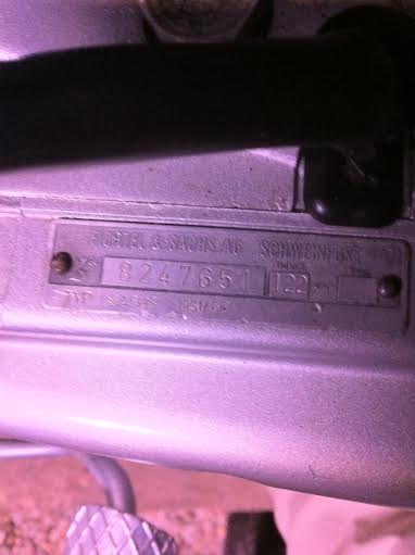

Effectivement j'ai fait toute ma carriére dans la viande et je n'ai jamais fait de mecanique car je n'avais pas le temps mais ça fait plus de 40 ans que je fais du cross et de l'enduro
je t'envoie les photos pour tes questions je pense num 1251/6D

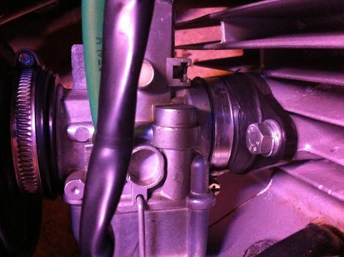

Posté le 23-03-2016, à 20:52

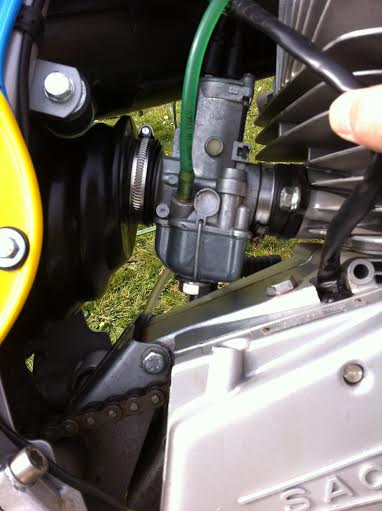

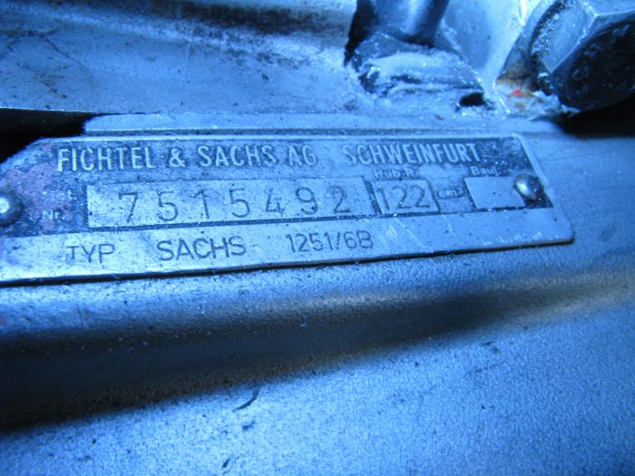

aie!!! j'arrive pas à lire ta plaquette. si tout en bas tu lis 1251 6D alors tu devrais avoir un carbu Bing 2/30/102.
le soucis c'est que ça va être compliqué à expliquer par mail et photos interposées....
Il faut que tu sortes ton boisseau de carbu et la guillotine, que tu suprimes celle ci et que tu fasses un essai.
La photo de ton carbu est inexploitable, essaye d'en faire une en plan plus large et des deux cotés, ce sera plus simple pour expliquer.
genre comme ça:
tu vois les deux cables qui entrent dans le chapeau? l'un est celui du starter enrichisseur. Tu le vires et tu bouche l'orifice dans le chapeau du carbu pour éviter l'entrée de saloperies et d'air. Tu dépose la guillotine et son ressort et tu remontes le tout avant d'aller faire un essai et là, tu verras si elle marche mieux (ce que je pense)
par contre fais gaffe que la petit boule au bout du cable ne soit pas tombée dans le carbu, sinon, bonjour les dégats

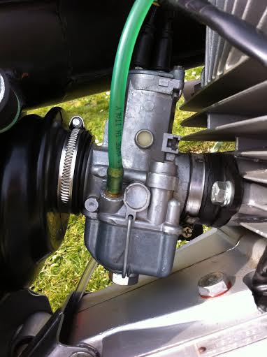

67 ans4848 messages 5454 images
Posté le 24-03-2016, à 20:34
Salut Patrrick
j'ai trouvé un cable d'embrayage  monté et ça roule
je t'envoie les photos que tu m'as demandé
je te confirme que le carbu est bien un 6D
j'ai descendu l'aiguille au maxi et après essai elle a tjrs du mal à monter dans les tours sans un coup d'embrayage

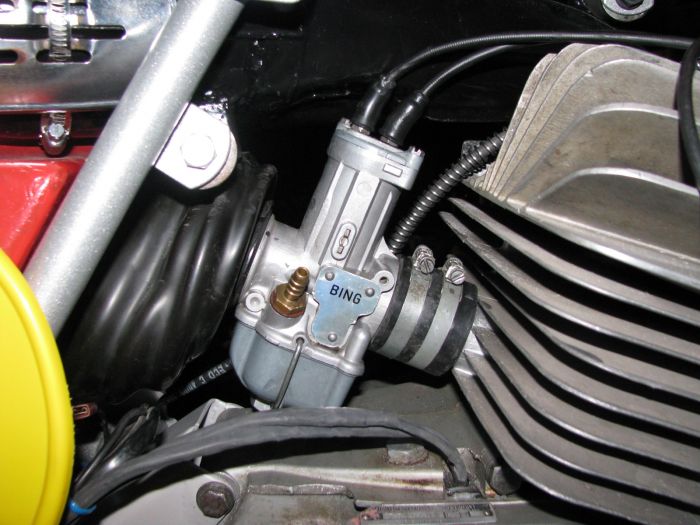

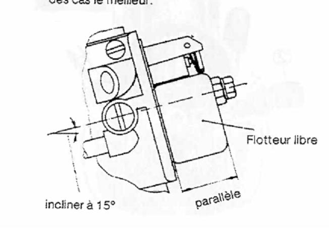

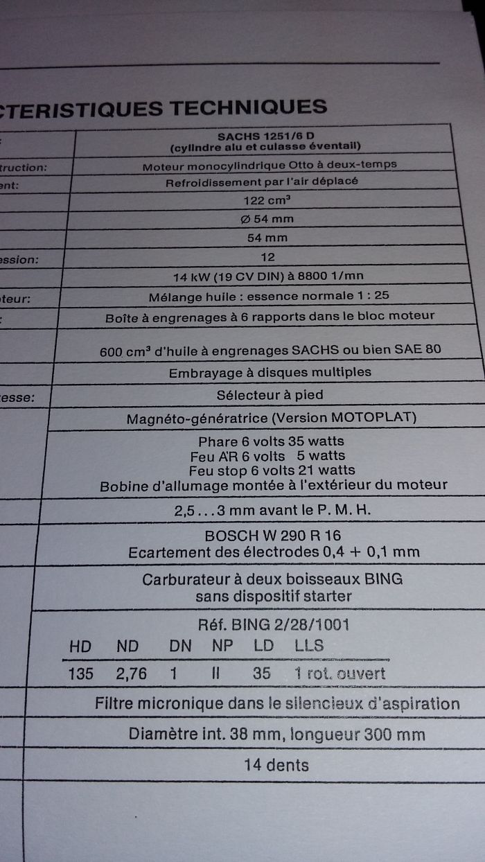

Posté le 24-03-2016, à 22:19

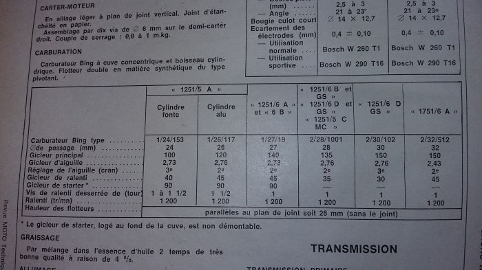

le carbu?? un 6D qu'est ce qui te fait dire ça??  le 84/32/514 est trop gros, il n'a jamais été monté sur les 6D.
Après vérification de diverses docs, les KTM 125 Sachs n'ont pas été montées en 30 mais toujours en 28 quel que soit le type. Les 1251 6B et C étaient même en 27 en 72/73/74.
Ta version 1251 6D GS devrait donc avoir comme les copines un 2/28/1001 ou sur les ultimes versions, un 84/28/514 donc ton 32 est bien inadapté à ton moulin.
Cela étant, ça peut fonctionner mais quand je vois l'état de ta pipe admission toute craquelée, elle doit être passablement poreuse et ça doit pas arranger le phénomène.
Ton starter à cable, nous sommes bien d'accord que quand tu roules normalement, il est TIRÉ à fond hein?? c'est l'inverse de la majorité des brêles, sur ce carbu, pour que le starter soit désengagé, il faut impérativement que le cable soit tendu pour lever la guillotine et comprimer le ressort et ainsi libérer le passage des gaz!!!
J'en connais qui croyant retirer le starter, relâchaient la tension et donc....au contraire, l'actionnaient... 😂
au fait, question qui n'a pas été abordée, il est réglé comment ton niveau de cuve?? correctement? parce que ça aussi ça influe sur les reprises...le flotteurs doivent être paralèlles au plan de joint de la cuve quand le carbu est incliné à 15°, axe de flotteurs vers le haut.
Voir les docs ci dessous, (RTM Sachs édition juin 75 pour la première et manuel de réparation KTM janvier 75 pour la deuxième) pour la ref du carbu à trouver pour trouver un fonctionnement normal de ta moto.
Dis moi, elle vient aussi d'Italie celle là?
