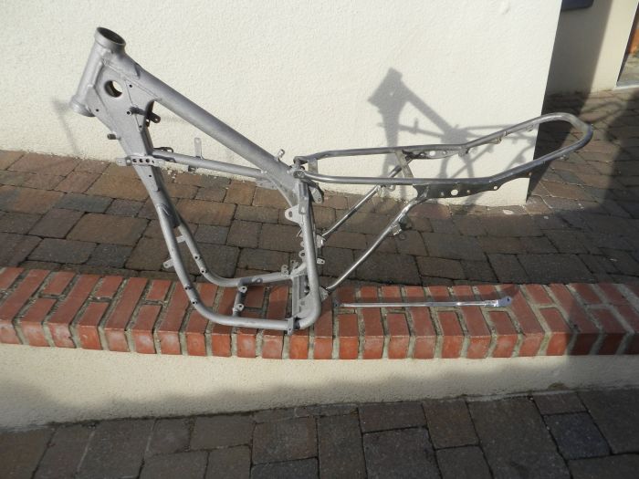

aujourd'hui j'ai commencé la resto de la 250
sablage du cadre
demain apret et jeudi barbouille
je mettrai des photos au fur et a mesure de l'avancement 👍

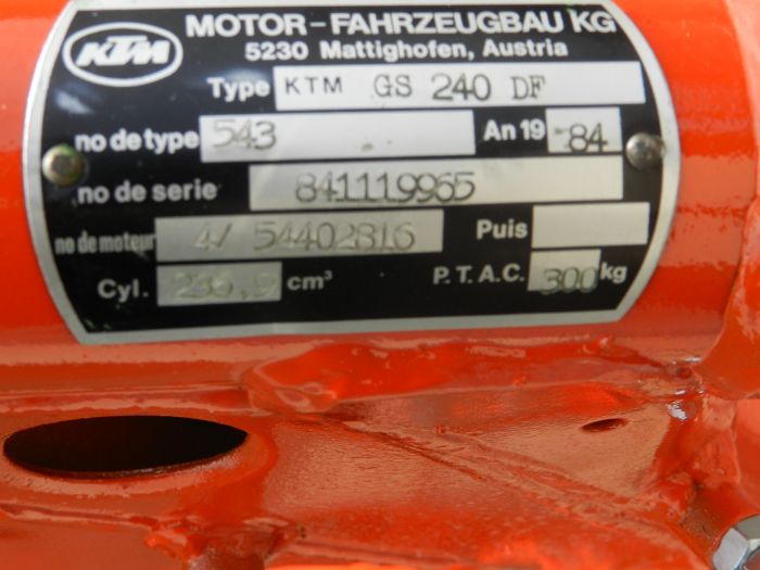

Posté le 11-04-2016, à 16:57
ktm 250 gs 1985
ktm 250 gs 1985
ktm 250 gs 1985

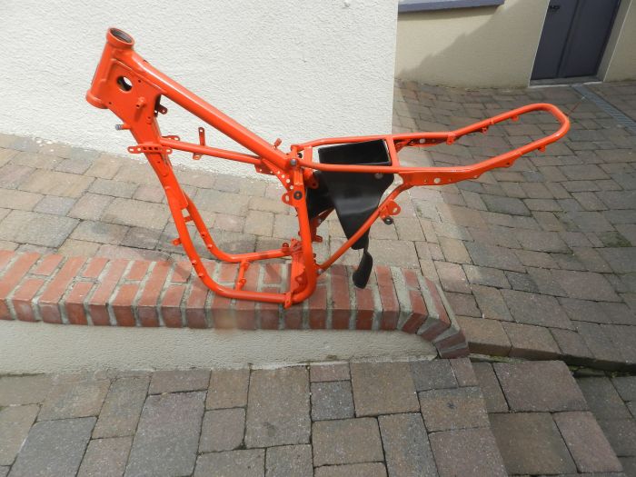

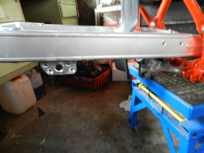

voila mon dernier boulot
le cadre est peint et le remontage est commençé,
j'attend ma peinture grise pour le bras oscillant et la fourche,carters moteur

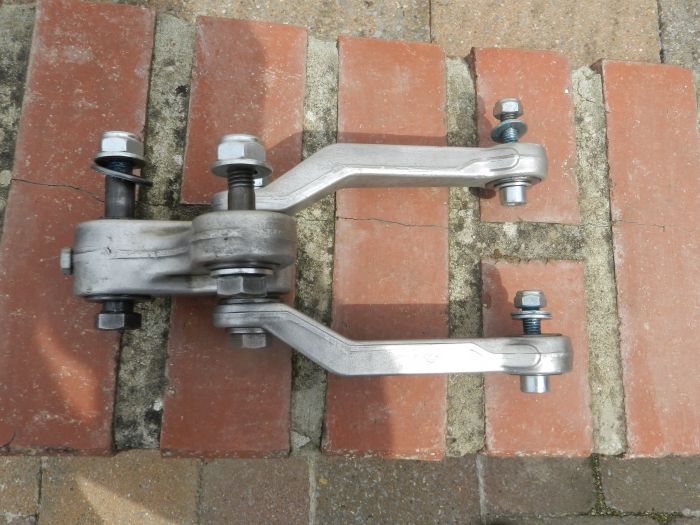

la renovation des biellettes est faite ,nouveaux  roulements et axes
je me demande a quoi servent  les graisseurs  sur ce genre de suspat ,pas trés éfficace 🤬  🤬
la suite dans quelques jours

Posté le 26-04-2016, à 20:44
merci les amis

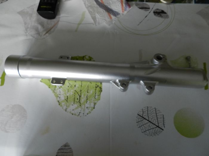

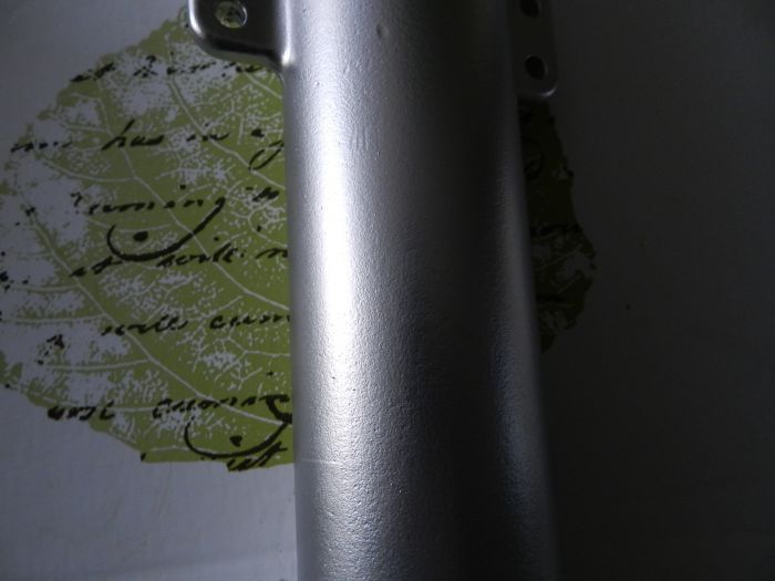

j'ai bien commande du gris 9006,mais je trouve qu'il est trés brillant
voila des photos ,qu"en pensez vous ?
je vais faire une grosse commande pieces,roulements moteur,joint ,piston,housse de selle ,cables etc ,comme je part en vacances 15 jours,je les auraient en rentrant
bonne soirée
ktm 250 gs 1985
ktm 250 gs 1985
ktm 250 gs 1985
Posté le 27-04-2016, à 09:01
C'est un avis tout perso hein !?  C'est un bras alu il faut que ça brille !!!  De plus la peinture protêgera tes piéces ,l'alu sans revêtement c'est beau sur les motos d'usine  mais sur la série ce n'est pas terrible : je viens d'en faire l'expérience sur mon exc
Posté le 27-04-2016, à 10:04
merci jp
je crois que je vais remonter comme ça
