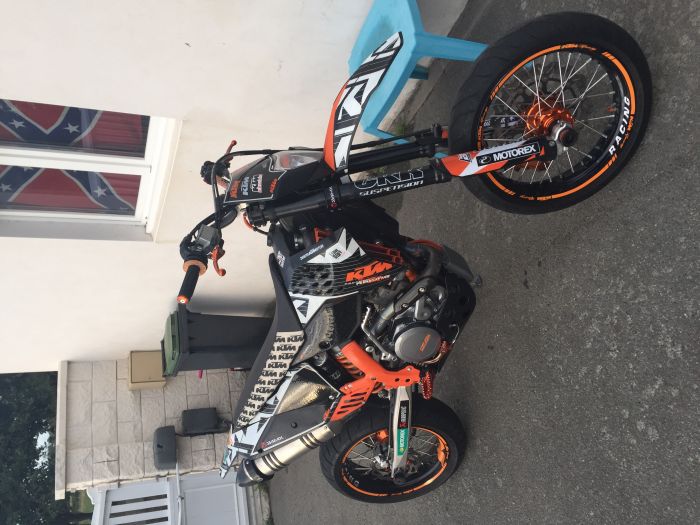

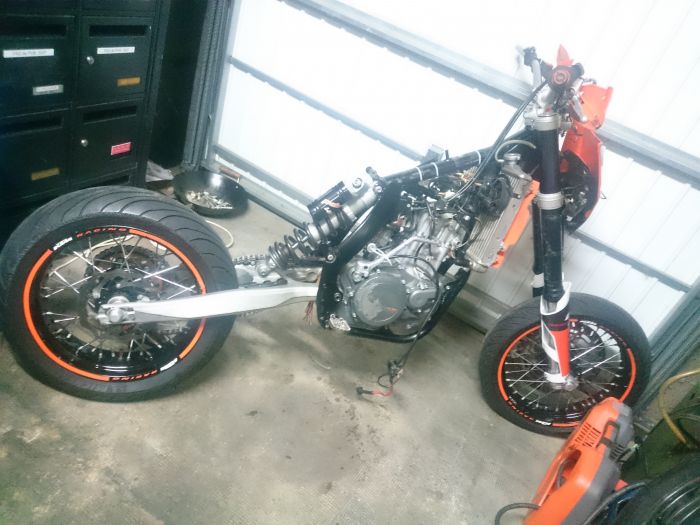

Petit hors sujet: tes protections de fourche sur la photo, elles sont bouffées par le pneu  non? Moi j'ai dû faire des entailles dedans pour le pneu avant de 120.
Pour l'instant j'en suis là dans mon remontage.

non, ce n'est pas les meme protege fourche, j'ai un pot qui avais acheter une 530 exc, avec les roue enduro, et il la monter en supermotard, et lui aussi il a du fair des encoches, d'un coter sa touchait un tout petit peut la jante, et sa lui a tout nik. la peinture, fait les biens que tu soi pas enmerder  😀
