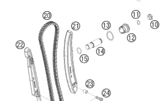

le moteur est reparti aujourd'hui... et quelques aléas sans trop de gravité sauf... un souci avec ce ***//\{** de tendeur hydraulique de distri tout neuf... et pas de frein arrière (c'est la maladie KTM/Brembo)
Auparavant j'entendais un claquement de chaine distri habituel qui durait quelques secondes avant l'arrivée de la pression d'huile, mais là ça persiste.
Roulé quelques minutes mais comme le bruit ne disparait pas, STOP !!
J'ai démarré 3 secondes avec le cache culasse enlevé,  pour voir à la verticale ce qui se passait avec le tendeur, et il se balade avant / arrière sans faire son boulot.. (effet vérin)
... Par contre le gicleur a pissé un filet d'huile à 5m de la moto donc j'ai au moins une pompe à huile efficace !!!
Je sais pas quoi faire avec ce tendeur, est-ce que je l'aurais déglingué en le compressant à la main? c'est bizarre.
Il parait qu'en mettant le fameux tendeur Dirt tricks, ça atténue le problème mais j'ose pas trop car tout le monde en dit PAS du bien.
Au cas où, j'ai commandé deux trois fois le joint O_ring du fond pour voir. (No 15)

Je suis vraiment hésitant avec ce fameux tendeur DirTricks, j'ai tenté de remonter l'ancien tendeur distri d'origine, on entend encore battre la chaine.
1/2 de roulage tranquille aujourd'hui, et ce bruit disparait quand le moteur est bien chaud... mais avant ça durait 5 secondes max.
On sent que le moteur demande du gaz (il attend que ça !!!) mais j'ose pas tracter, c'est le rodage !
C'est peut être dû à l'huile froide, ou alors le patin d'appui qui est usé.
A voir cette photo du patin d'origine neuf, le mien est clairement bouffé, il a un escalier de 3mm, c'est sûr que ça vient de ça !
Parole de mécano concess KTM (pas besoin de changer ce patin, ça s'use presque pas !!)
Je ferai une photo cote à côte dès la réception.
Rodage 530 EXC-R après réfection complète
J'ai vraiment pas confiance en ce sale bruit, peur que la chaine décale et là c'est rideau !! ça faisait pas ça avant.
Il y a un outil spécial à utiliser après installation du tendeur, il sert à pousser la bille (qui fait valve) au cul du tendeur pour permettre au piston intérieur d'avancer? Je peux pousser cette bille avec une queue de fraise diam. 2mm ?
Demain je commande le patin d'appui neuf, avec un O-ring neuf qui va autour du tendeur distri, et si ça va pas, je balancerai le tendeur Dirt tricks.
C'est pas trop méchant, faire la vidange, démonter le cache culbuteurs, le rotor d'allumage et changer le patin.

Patin usé ou pas, c'est pas lui le responsable du battement de la chaîne.
Quelle est ta méthode d'armement du tendeur avant sa mise en place ?

Freduro: j'ai suivi le manuel réparation, pousser le tendeur, piston vers le bas jusqu'à deux rondelles, le piston sorti de 3mm, ensuite installé le O-ring, monter le gros bouchon et la bague cuivre,  ouvrir le petit bouchon M10 et pousser avec l'outil spécial, mais je n'ai pas cet outil, donc j'ai poussé avec autre chose.
Le manuel ne parle pas de purge, mais c'est peut-être tellement naturel que c'est pas la peine de l'expliquer, je ne sais pas.
Il faut pousser le tendeur hydraulique au fond ou enfoncer cette petite bille ?

La bille doit faire office de clapet permettant à l'huile d'entrer mais pas de sortir.

Laurent73, j'aurais du suivre mon intuition de départ et commander ce patin, maintenant il faut ressortir les outils !!
Freduro, la prochaine fois je fais ça comme il faut, amorcer ce piston dans l'huile
