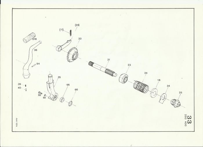

J'ai tout le catalogue moteur Juin 74 et le catalogue partie cycle mc 1976.
61 ans20182018 messages 420420 images

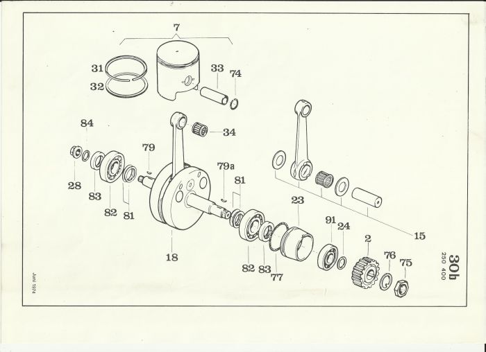

Posté le 07-05-2016, à 22:24

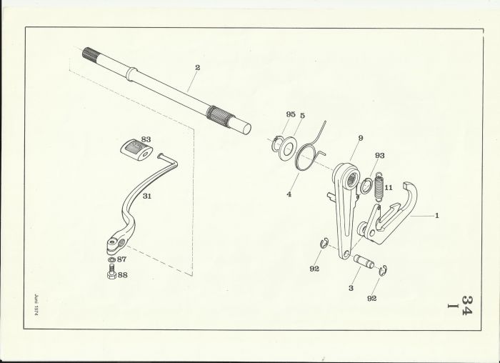

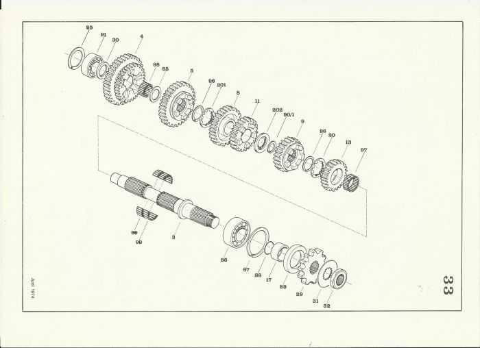

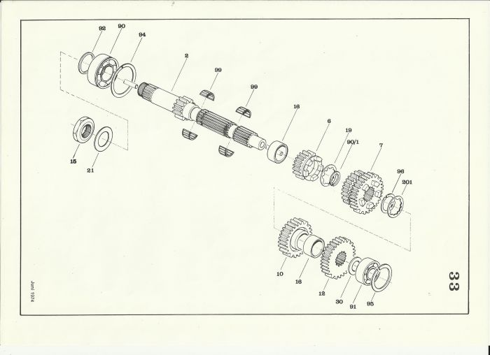

Je te mets plusieurs éclatés communs des moteurs 54/55 du catalogue pièces de rechanges de Juin 1974.
Restauration bloc type 55

KTM73 pourrais tu stp mettre Encore la page suivante de ton catalogue, il manque les numéros des roulements de boîte.

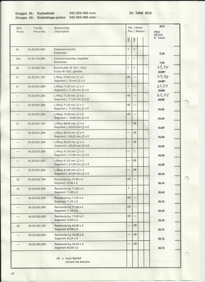

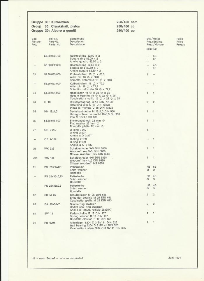

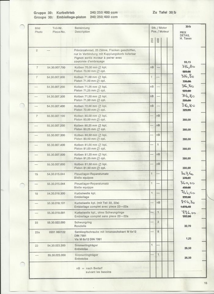

Posté le 09-05-2016, à 15:00

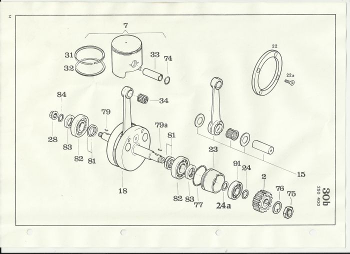

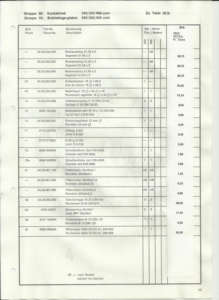

Salut, je te mets la page embiellage piston du catalogue de Juin 76 plus les 3 pages de références.

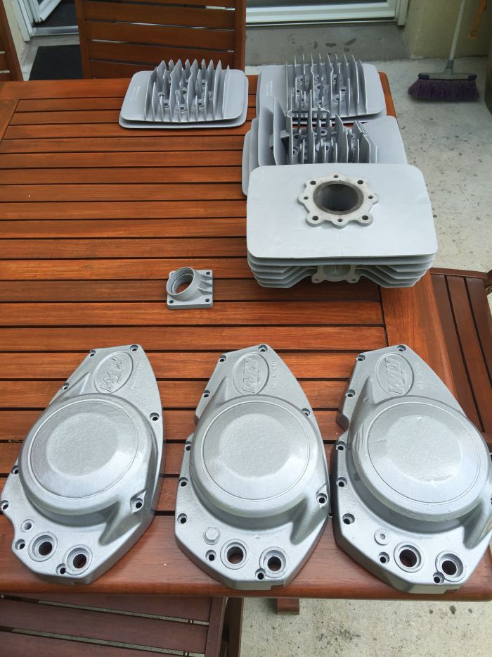

Ce week end sablage puis peinture des moteurs en cours de réfection. Les blocs sont peints avec de l’époxy gris alu de chez Sprido, les hauts moteurs avec de la Tht de chez Restom, et les corps de Marzo avec de la Belton spectral 9006.
