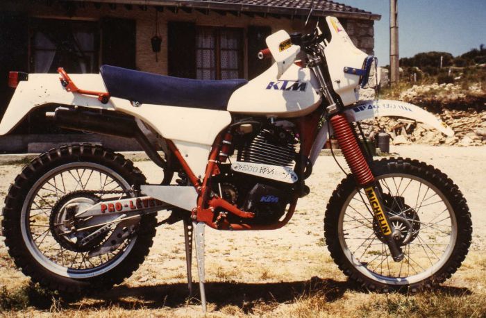

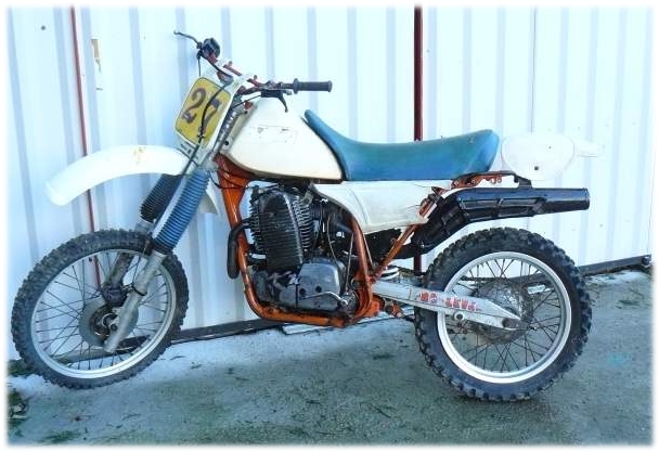

Bonjour à tous
besoin de votre aide... d'après ces 2 photos vous pensez qu'il s'agit d'un modèle de GS ROTAX de quelle année ?
Quelle année cette Ktm ?
merci à vous
Pat

1983 je pense , j'ai eu la même à une époque , mais les spécialistes t'en diront plus  👍

Un 500 GS de 1983

Sachant que le modèle a très peu évolué de 82 à 86, n'importe quelle base est adaptée à ton projet.
Le hic, la CG. est-elle disponible? La boucle arrière est absente, coupée ou cross?
Selle et réservoir sont de 85 et après.
le reste est certainement de 83.
Posté le 10-05-2016, à 08:14
Bras oscillant avec nervure triangulaire en partie basse = 82 à 83.
Frein à disque plein et fourche standard, = 82 à 83.
Cache latéraux fixés par deux vis = 82 à 83
pédale de frein acier = 82 à 83
Selle qui remonte sur le résé = 84 et après.
Gros résé (14L) = 84 et après
Je ne suis pas spécialiste, c'est juste ce que j'ai pu noter au fil de mes pérégrinations webesques.  🙂

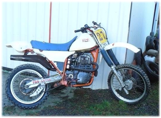

bonjour
alors là c'est franchement parfait ! merci pour toutes ces infos.
pas de carte grise mais l'idée est de la mettre en véhicule collection + 30 ans -  Je souhaite m'en servir et aller sur la voie publique avec (avec les petits aménagements rétro, clignotants pour ne pas être "hors la loi" )
je cite :" La boucle arrière est absente, coupée ou cross? "   ça pourrait être une cross ?  une MX ?  dans ce cas impossibilité de m'en servir sur la route.
merci pour les précisions
Patrick

À priori, c'est une GS de 82, le flasque de frein arrière est monté rigide, alors que sur la cross, il est flottant.

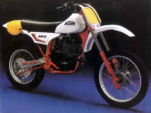

Tout à fait d'accord avec toi pour la flasque de frein arrière:

Trés certainement une enduro modifié cross ,cela c'est tellement vue 😳 .....
Mais c'est bien une 83 ,la selle a les coutures arrieres visibles .....comme sur toutes la gamme 83 et seulement sur cette année ,mais vu le galbe c'est certainement un rajout .
en ce qui concerne le disque c'était une option sur les 2T ,mais c'était peut-être de série sur les 4T ,en tout cas ç 'était la monte d'origine sur le rare "scrambler " (voir MV janvier 83).

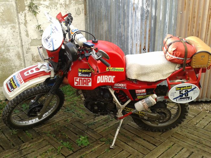

encore Bibi !
pensez-vous qu'un cadre de 500 Gs de 1984 pourrait s'adapter sur la ktm 83 dont on parle dans ce sujet ?
merci encore pour vos réponses et désolé encore si je ne suis pas très autonome au niveau KTM , je découvre grâce à vous  🙂  - je traine ma bonne vieille XLR 400 depuis 1982 - mon projet est de  trouver une "copine autrichienne" à ma grand mère japonaise.
Pat
