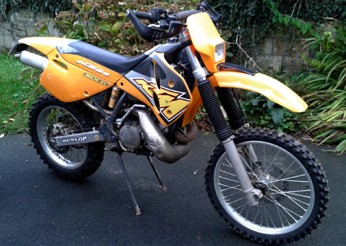

Salut,
Depuis quelques temps, je me suis offert ce KTM 360 de 97, relativement "propre" d'extérieur et complet d'origine.
KTM 360 EXC 1997
A la base , y'avait un bruit suspect dans le moteur et en commençant à démonter la machine, je me suis rendu compte qu'il n'y avait eu aucun entretien et qu'il était grand temps de remettre tout ça en état correct avant même d'en profiter.

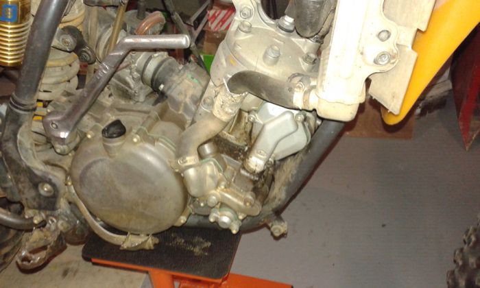

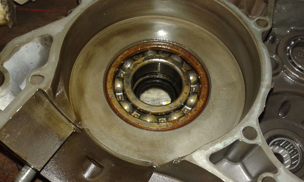

Voilà l'état de la bete au démontage
KTM 360 EXC 1997

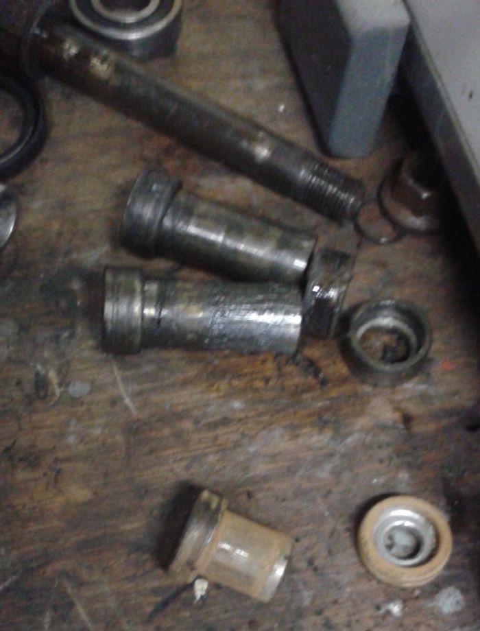

Le bruit suspect du moteur, c'était le piston qui tapait sur le vilo ! vu l'état in térieur, roulements tous rouillés, bielle, piston complètement usés .....
KTM 360 EXC 1997

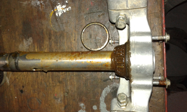

Pas mieux sur la colonne de direction ou tous les axes et roulements de biellette  de suspension
KTM 360 EXC 1997
KTM 360 EXC 1997
Un état général déplorable ....

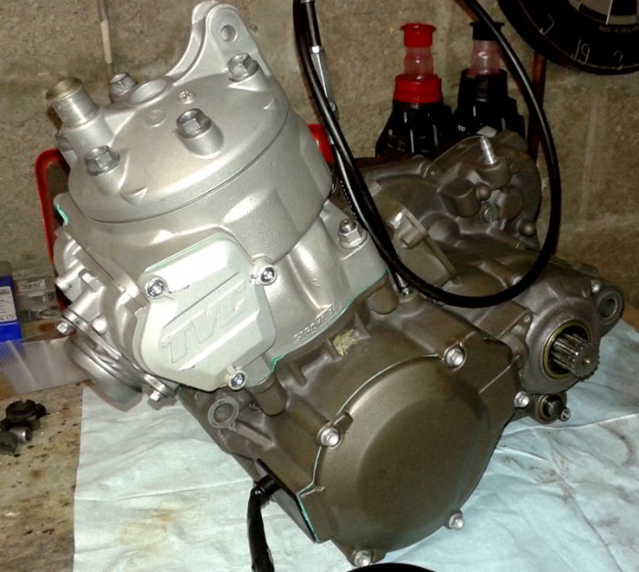

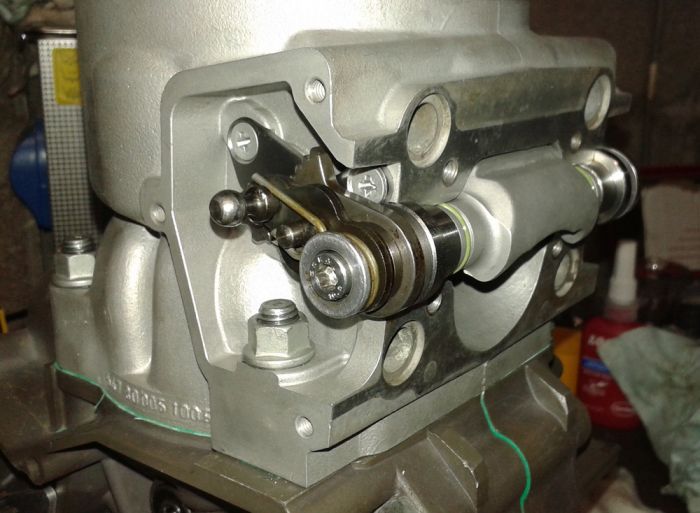

S'en suit un démontage complet du moteur,tout nettoyer, remise en état de la boite, nouvelle bielle, piston neuf avec cylindre rectifié, remise en état de la valve, tous les roulements et joints neufs etc.

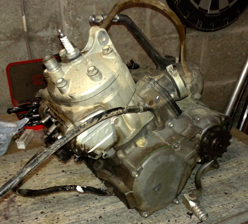

le moteur au départ
KTM 360 EXC 1997
et à l'arrivée
KTM 360 EXC 1997

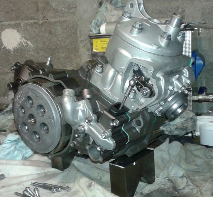

quelques photos du remontage moteur
KTM 360 EXC 1997
KTM 360 EXC 1997

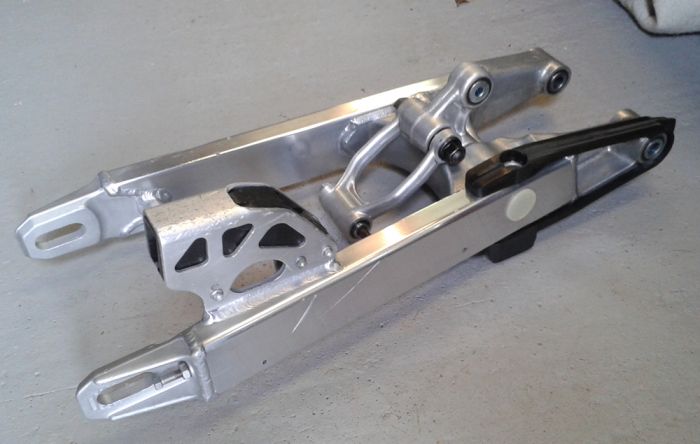

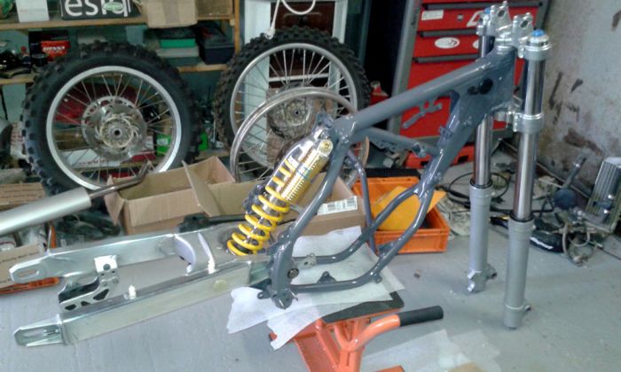

Remise en état du bras oscillant et du système de biellette, obligé de me faire un axe de biellette car plus dispo chez ktm et j'ai eu quelques difficultés à trouver le roulement à aiguille rotule de l'axe inf. de l'amortisseur. Tous les joints et axes changés.
KTM 360 EXC 1997
réfection de la fourche, les bagues internes étaient usées, j'ai pu commandé chez ktm, les bagues inf. mais j'ai dû me débrouiller en modifiant des bagues skf pour la partie haute (plus dispo chez ktm). nettoyage ensuite de la fourche, y'a une belle différence.
KTM 360 EXC 1997

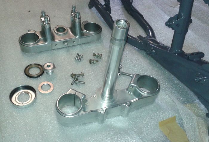

nouvelle peinture du cadre et nettoyage des tés.
KTM 360 EXC 1997

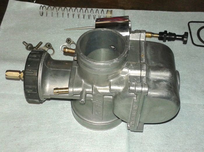

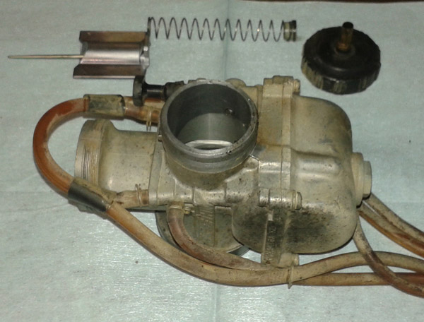

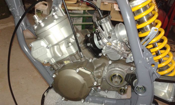

le carbu a retrouvé ses couleurs
KTM 360 EXC 1997
KTM 360 EXC 1997

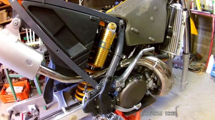

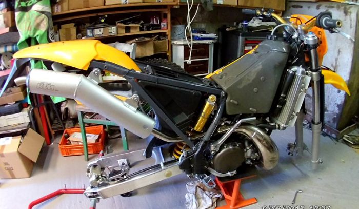

remontage de la partie cycle
KTM 360 EXC 1997

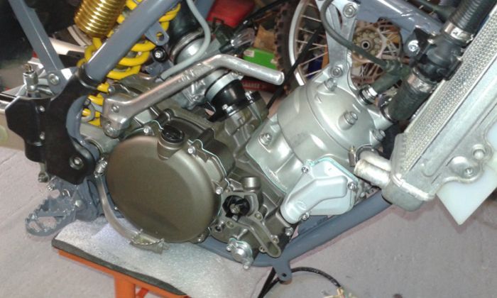

pose du moteur ds le cadre.
KTM 360 EXC 1997
KTM 360 EXC 1997

pour le carbu, un premier nettoyage à la brosse à dent avec du décapant mécanique et une tite crote de belgom, ensuite 3 passages au bain à ultrasons et pour finir un gros rinçage à l'eau en frottant à la brosse à dent. C'est bon à savoir pour l'amortisseur, j'ai juste fait du nettoyage dessus pour l'instant.

le gros du travail ça a été des quantités d'huile de coude, à l'aide de pinceau, brosse à dents et produit décapant mécanique, fallait voir les carters, des années de crasse collées aux pièces, il a fallu faire 3 à 4 nettoyage successifs pour retrouver quelque choses de propres. c'était pareil pour tous le reste.
Sinon, microbillage des fourreaux de fourche, extérieur culasse et cylindre (bien protéger ce qu'il faut et travail en douceur), nettoyeur ultrason pour le carbu..
Sinon, frotter, frotter, frotter .....  🤭  et la misère c'est le nettoyage de la visserie. Comme la nouvelle visserie chez ktm est différente de celle d'origine (zingé mat), j'ai nettoyé celle d'origine (zingé brillant).

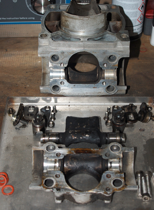

2020 messages 1717 images
Posté le 27-06-2016, à 20:10
voilà par exemple l'état dy cylindre au départ  😳

Remontage du pot, du réservoir.. ET 1er démarrage  😂 , bon ça cafouille et à la coupure du moteur, le carbu s'est mis à pissé l'essence par le trop plein de cuve, faut que je démonte le carbu.
KTM 360 EXC 1997
KTM 360 EXC 1997
Posté le 17-07-2016, à 10:31
problème du pointeau réglé, j'ai fait un nettoyage du siège du pointeau avec la technique du coton tige que j'ai trouvé sure ce forum, efficace  👍

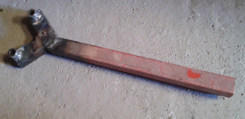

redémarrage du 360, ça merdouille toujours, vis de ralenti vissée à fond, ça tient à peine le ralenti. Verdict ... allumage mal calé, j'étais à 0.75 mm d'avance au lieu de 1.2 mm. Du coup, je me suis fabriqué un bloc volant allumage avec de la ferraille qui trainait
KTM 360 EXC 1997
allumage recalé correctement.
On verra ce que ça va donner.

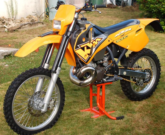

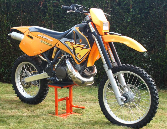

Posté le 12-08-2016, à 18:28
Ca y'est le 360 est prêt  🙂 , 1ers roulages effectués, y'a du réglage à faire, le moteur ne monte pas correctement en régime. Ca ratatouille à mort jusqu'à mi régime. Faut que je vois ça. Passé le mi régime, ça semble bien pousser  😂
Et la bride d'échappement / cylindre genre rotule, c'est pas top, ça dégueule de l'huile de partout sur mon moteur tout beau tout propre  😜
sinon ça démarre super bien !
KTM 360 EXC 1997
KTM 360 EXC 1997
Posté le 12-08-2016, à 22:11
Magnifique ! Pas certain qu'elles étaient aussi belles en sortant de caisse.
Ta couronne est sacrément petite. trop ?
