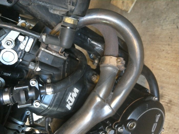

42 ans55 messages 22 images
Posté le 25-06-2016, à 12:36
Fuite importante liquide refroidissement
Petite photo pour ce faire une "idée"
Moto(s) : DUKE II

Posté le 26-06-2016, à 09:12
C est clair!! Jamais de chauffe en statique, un 4temps monte en température très rapidement.
T es sûre que ce n est pas le tuyau de surpression du radiateur qui tombe sur le collecteur?
Car quand une moto chauffe de trop, le clapet du bouchon de radiateur s ouvre pour faire partir la pression et le liquide qui s en échappe aussi coule dans le petit tuyau qui est au meme niveau que le bouchon de remplissage et ce tuyau coule juste au dessus de l échappement en général.

Posté le 13-07-2016, à 11:10
Salut tout le monde, encore merci pour toutes ces réponses !
En effet Tetev tu as raison, ces bien ce que tu dis ...
Et pour la petite anecdote il été bouché par un nid d araignée ou quelque chose dans le genre ce qui fait que ça a gicler d un coup dans un volume important direct sur le collecteur quand il y a eu trop de pression ! D où une quantité impressionnante de fumé instantanément... Et pour compliqué tout ça il n y avait pas de trace de coulure nul pars...
Bravo à vous !!
