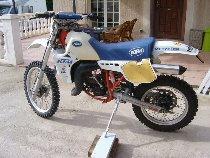

salut à tous, peu de temps pour le forum en ce moment (travaux maison) Cette année j'ai radicalement changé de monture de la 125 rv 80 je suis passé à la 125 xc de 1985( type 501). Résultat plus de courbature ou fatigue apres les trois courses faites cette année (sans aucun entraînement ou roulage comme d'hab). Les résultats ne sont pas  terribles mais je prends du plaisir comme la derniére à Chambles avec des spéciales de feu (surtout une typée cross ou j'ai pris mon pied à 7 reprises ). Mon probléme la ktm consomme de l'huile de boîte (dextron) , au début je pensais à une fuite car il y avait de l'huile sur les biellettes aprés recherche j'ai constaté que l'huile sortait du trop plein en position basse. Je l'ai donc positionné en hauteur sans résultat probant autre que de l'huile sur le cadre. La consommation est importante 10 cl sur les 40 de la boîte en 60 bornes (l'huile présente sur le cadre n'est donc être la seule échappatoire), j'ai une petite idée  mais je préfere avoir votre avis  sans mon influence. La moto ne fume  pas autre mesure la bougie est correcte seule bémol  en liaison   au dessus des 3/4 gas la moto coupe en ratatouiillant et si je coupe les gas et les remets elle repart comme une balle. je compte sur vous et vos lumiéres. petite photo de la ktm
