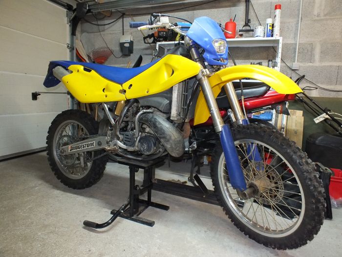

Salut à tous !
J'ai un problème avec ma Huky WR 250. Je sais c'est pas KTM, mais elles sont du même sang 👍 C'est une moto que j'ai achetée dans la catégorie "à remettre en route" 🤬
Je suis en train de la redémarrer  mais son moteur ne prend pas correctement ses tours, sur route on dirait un trail 125 (mais un très bon qu'en même !)
Au début de cette remise en route, je doutais de l'allumage que je trouvais un peu faible. Comme elle démarre au quart de tour, je pense que c'est bon de ce coté là.
Ce que je remarque après seulement quelques km, c'est que de l'huile noire qui sort du pot, et pour info je viens de changer la laine.
J'ai totalement démonté et nettoyé le carbu, là aussi à mon avis ce doit être ok.
La compression est forte, l'ancien proprio m'assurait lors de la vente que le piston n'a que 20h (facture assez récente à l'appui).
J'ai vidangé la boite et fait le plein avec ce que j'avais sous la main, c'est de la 15w50 de synthèse pour 4 temps. C'est surement pas le top à long terme mais je ne pense pas que ce soit mauvais pour elle...(ça explique sûrement les calages lors des premiers passages de vitesse à l'arrêt)
Sur le moteur, j'ai remarqué que la pipe d'admission est légèrement craquelée, je ne pense pas que ce soit suffisant pour empêcher le moteur de monter dans les tours...
Voilà ce que je peux donner comme info pour la moment.
Je n'ai pour le moment strictement rien fait sur le moteur mis à part le carbu et la vidange de boite.
Par exemple, la valve d'échappement peut-elle se bloquer fermée?
A vos avis !
Merci d'avance cousins KTMistes 👍

Il serait bon d'avoir une photo de la moto et puis au moins l'année !!
Un piston de 20 hrs ne veut rien dire suivant l'utilisation et l'entretien de la moto !!
Et ne jamais croire un vendeur si on ne le connait pas !!
Dans 99% des cas il faut ouvrir le moteur aprés un achat d'occasion !!

Le post était déjà assez long, je ne voulais pas en rajouter avec des détails que je pensais sans importance... 🤭
C'est une husqvarna 250 WR de 2004.

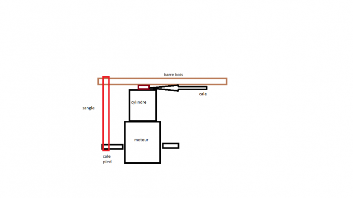

Le piston est bloqué de chez bloqué. Quelle est la solution la moins traumatisante pour le moteur pour sortir le piston ?

Et bien maintenant tu saura qu'en mécanique dans le doute il faut démonter !!
En espérant que la bielle n'ai pas morflée !!
Pour le démontage tu déculasse et tu enlève les écrous du cylindre.
Ensuite un petit dessin(désolé Didier  😄 ) sans texte tu devrais comprendre !!
Moteur 250 2t qui prend pas ses tours
Une fois le piston en bas tu mets une cale entre le cylindre  et le moteur et tu repousse !!

C'est bon je l'ai eu, j'ai improvisé un vérin à vis avec deux gros boulons en appuis sur le cadre. C'était moins dur que ce que j'imaginais.
Maintenant, c'est les valves latérales que je n'arrive pas à sortir pour envoyer le cylindre au traitement. Il faut un outil spécial qu'évidemment je n'ai pas. Je vais tenter de faire un extracteur à masselotte pris sur le taraudage central du pignon, mais c'est que du 4 je ne pense que ça va le faire...
