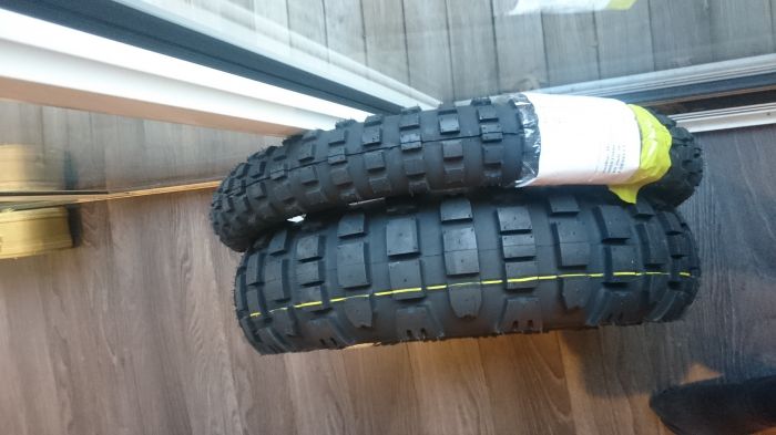

j'ai reçu mes pneus .... pensez vous vraiment que ça passe le 140 ? je ne suis pas allé voir sur la moto mais ça me parait énorme :(
90/90/21 à l avant 140/90/18 arriere
attention, c'est vraiment pour le look. j'aurais une roue en 120 aussi.

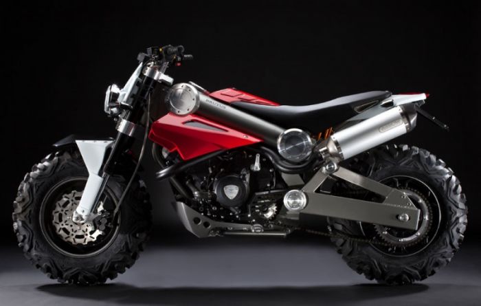

Ca fait gros :

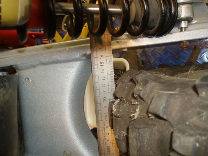

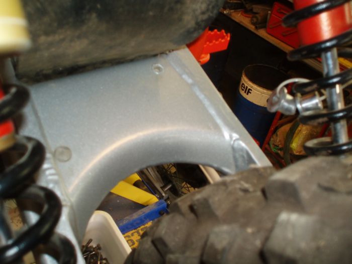

Avec un "120", voilà ce que cela donne :
Les photos sont merdiques, mais il n'y a pas beaucoup de recul.
KTM GS 1983
KTM GS 1983
KTM GS 1983

ah oui mais moi je suis en mono amorto ... le bras oscillant fait la meme largeur tu penses ?
Moto(s) : ktm gs, hercules gs
Posté le 28-09-2016, à 12:54
oui, même largeur la encombrement du basculeur d'amorto à prendre en compte éventuellement.

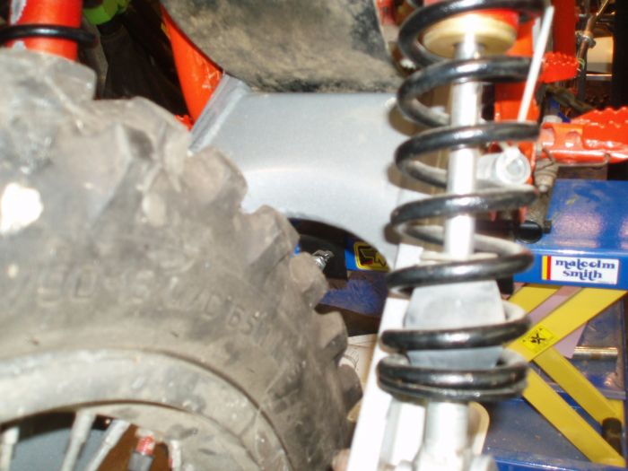

Je viens de vérifier, ça passe.
KTM GS 1983
