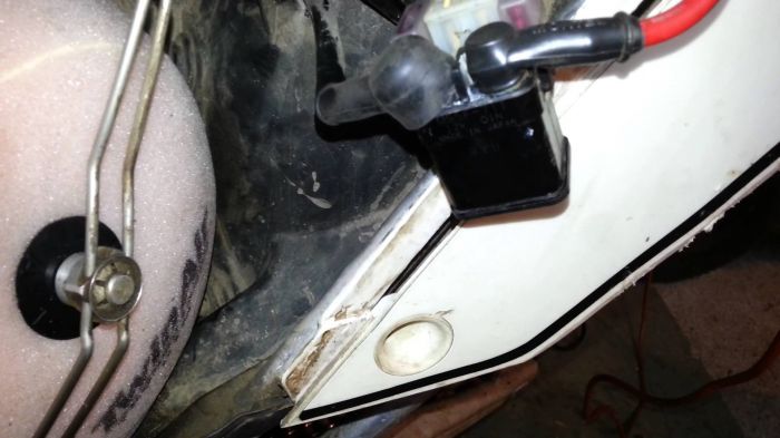

Aurait tu une photo des feux fil à shunt histoire que je ne fasse vraiment pas d'erreur ces pas ceux de la batterie mais ceux de après la boîte noir ?

problème démarrage Electrique Ktm 525Exc
En levant les capuchons noirs, tu découvrira les câbles.

Posté le 01-10-2016, à 13:24
Sa ne donne rien même pas une étincelle ?
Moto(s) : 525exc
Posté le 01-10-2016, à 14:07
Batterie vide ou HS. Ou plus rare, câble coupé entre la batterie et le relais.
