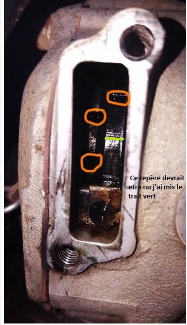

J'ai un soucis avec la valve de ma ktm ...
Je trouvais que la puissance n'était pas flagrante à comparé de mon 125 CR,
J'ai farfouillé le net, et j'ai trouvé que cela pouvait venir du réglage de la valve d'échappement,
J'ai donc démonter le cache coté gauche du cylindre et la surprise !!!!
L'encoche de droite est bien en dessus des deux encoches de gauche, alors que d'après ce que j'ai pu lire, celle de droite devrait
se situer entre les deux de gauche ....
J'ai entouré les encoches sur la photo ci-dessous
Problème Valve échappement 125 EXC
J'ai donc essayé de visser et dévisser le vis avec les deux méplats coté droit de la moto,
Lorsque je le visse la valve fonctionne, mais l'encoche de droite ne descend pas plus bas que la plus haute de gauche.
Lorsque que je la dévisse, l'encoche de droite reste fix en position haute ...
Si quelqu'un à la solution à mon problème je suis preneur,
Moto(s) : KTM 125 EXC

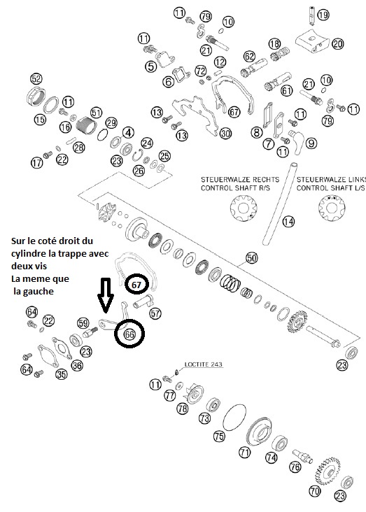

Ta valve n'est pas emboitée
Le U de la pièce 67 doit s'emboiter dans la 66
Ouvre la trappe coté droit, et avec un petit tournevis tu la fais tomber
Voili

J'y comprends absolument rien à ce plan ...
Faire tomber quoi ? et où ?

bah la pièce 67 qui est mal emboîtée et qui se trouve derrière la trappe 35 pardi!
Désolé c'est pas bien ...
Posté le 12-10-2016, à 17:45
Le plan c'est le système complet de la boite a valves
Je te remets le même avec annotations
Tu essayes et tu nous tiens au courant
Posté le 12-10-2016, à 17:57
Pour t'aider avec ta photo
Il faut que ta valve reparte vers le mécanisme, donc remonte
29 ans1212 messages
Posté le 12-10-2016, à 18:05
Oui ça merci je l'avais compris c'est pour ça que je demande comment la faire descendre car la elle est trop haute
Là où t'as écris "ce repère ..." ce n'est pas un répère c'est un reflet, le repère je l'ai entourré en orange

Je dirais qu il faut ressortir le cylindre, c est la fourchette qui n est pas emboîté sur la commande du bas moteur.
