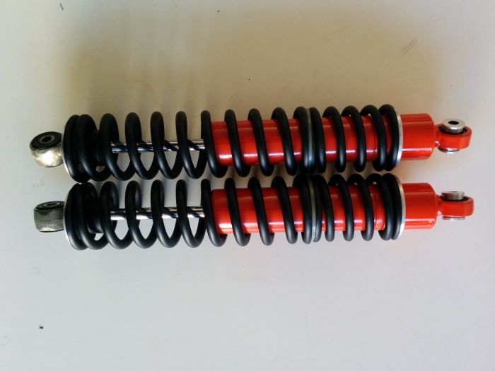

Posté le 29-12-2016, à 20:39
Salut à tous j'espère que ces fêtes se passent bien....

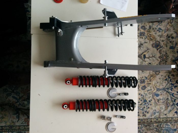

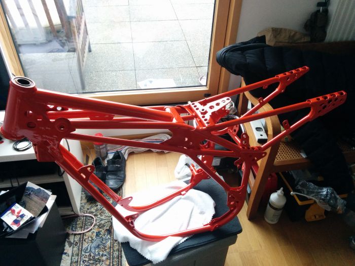

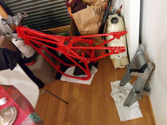

J'ai pas mal avancé sur la moto avec quelques déboires pour la peinture.
J'ai choisi une epoxy à froid de chez Restom et c'est plutôt beau. J'attaque le moteur en janvier.
Quelques photos...
Bonnes fêtes à tous
Serge

Posté le 30-12-2016, à 08:57
Bôôôôôôôô !!!!!!!!!!!!!!!!!  👍  👍  👍
  Tu fais ta mécanique dans le salon ??? C'est madame qui doit être contente  😄  😄  😄  😄

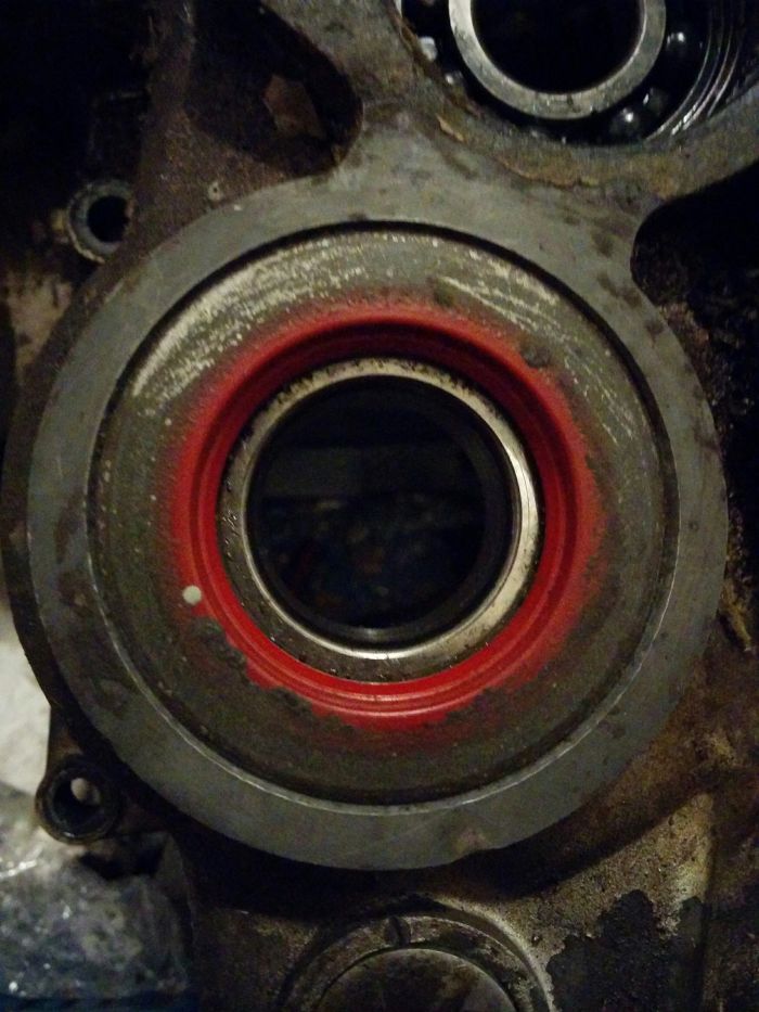

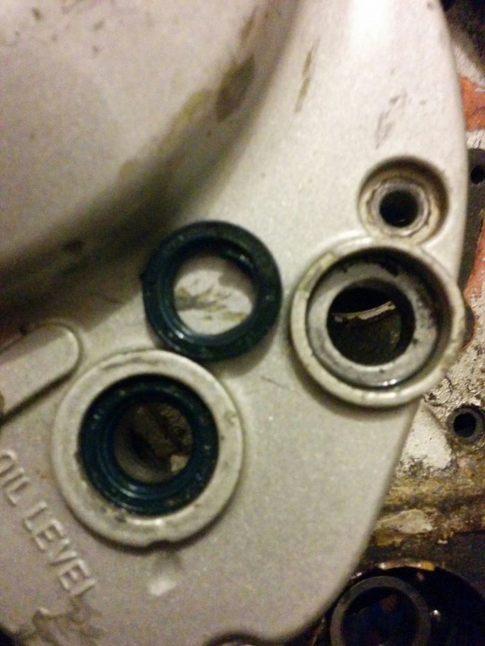

- le joint de sortie de boite (voir photo) est avec une bague métal, est-ce que je dois remettre le même? Ou simplement le remplacer par un joint de même dimension?
- les deux joints (kick et sélecteur) sont standards aussi?
- et enfin ça concerne les clapets qui ont l'âge de la moto.... dois-je les changer ? si oui avez-vous un fournisseur?
Merci ! 🙂  🙂

Posté le 15-01-2017, à 20:57
Les jointsspis sur le carter d'emb, ne côutent rien, ne pas hésiter à mettre du neuf !
57 ans170170 messages 7474 images
Posté le 15-01-2017, à 22:18
Oui je change tout en neuf bien sûr, peinture moteur et tout..... Mais pour les joints c'est pas très clair. Il y a un joint avec bague métal sur mon carter. Et celui préconisé ne spécifie pas.
Moto(s) : 125 gs rv 1200 gs
Posté le 15-01-2017, à 22:23
si tu respectes les cotes pas de soucis

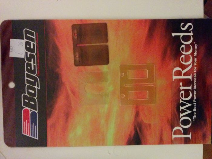

Hello, j'ai besoin de vos connaissances techniques.... Jai commandé des nouveaux clapets chez Klassiker et j'ai reçu des clapets en deux parties mais de même dimension hors tout et position des perçages..etc. J'ai mis une photo ça parle mieux. A côté il y ceux d'origine que vous connaissez forcément... Ma question est de savoir si je peux le mettre en lieu et place et s'il faut changer des réglages pour le coup? Merci !!!
Remise en état d'une 125 gs de 81
Posté le 20-01-2017, à 12:02
Ouha !! t'as du clapet de compète là!! Bah j'avais jamais vu comme ça, tu peux poser la question à André de Klassiker pour savoir si c'est équivalent. Comme ça je dirai que oui ça se monte et que pour les réglages ça devrait pas trop bouger.. ça modifiera peut être un poil le comportement du moteur dans le sens de la souplesse, mais ça devrait pas être le jour et la nuit non  plus.
Manu
Posté le 20-01-2017, à 12:18
Heu, ce ne sont pas les mêmes !
Les "neufs" sont ouverts et les "anciens", non !
J'ai dit une connerie ???
Posté le 20-01-2017, à 12:21
À supposer que les clapets n'aient pas la même raideur, on a un meilleur remplissage à bas régime (faible dépression). Une forme de clapets à ouverture variable.
Contrôle la carburation à bas et moyen régime. donc vérifier Maréchal de Saxe et Madame de Pompadour.
... Vous aurez compris, puits et aiguille.  🙂
Petite explication de texte, pour les non littéraires:
"Tandis que Mme de Pompadour se promenait dans les jardins de Versailles au bras du maréchal de Saxe, chef des armées de Louis XV, un courtisan s’exclama :
“Voilà l’épée du roi et son fourreau”.
J'aime bien cette image!. 😄
Posté le 20-01-2017, à 13:17
Bon je vois qu'il y a de la maitrise technique avec de la poésie en plus! Ca me rassure de pouvoir les remplacer. Pour répondre à Patrick ils sont en deux parties et effectivement la plus grande est ajourée et une deuxième surface ferme ces deux orifices. Je me dis qu'il va falloir prendre des vis un peu plus longues.... ?
En tout cas merci pour les explications. Pour l'instant j'ai remonté le carbu en configuration d'origine avec les valeurs données par la revue KTM. C'est la seule chose de remontée pour l'instant.... ;)))))
