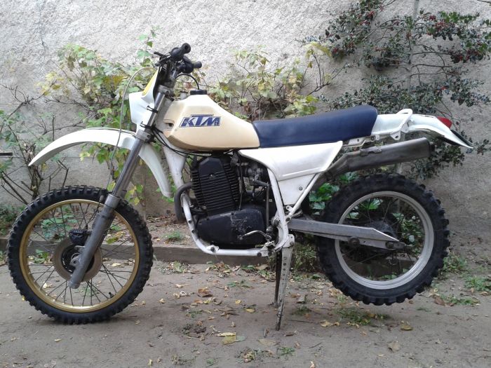

J'attendais de faire l’acquisition de mon Autrichienne avant de me lancer dans la présentation de mon projet.La chose est faite depuis hier !
Réplique KTM officielle n°103 Paris Dakar 1983

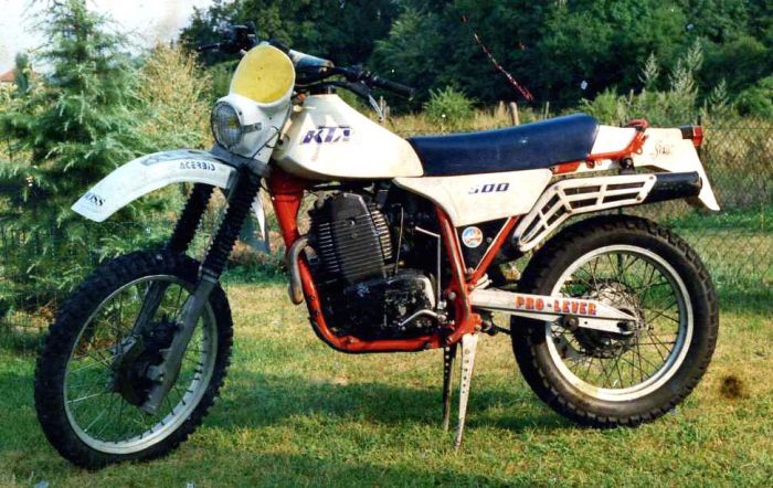

L'origine de mon projet : passionné des premiers Dakars d'antan (les 5 premiers) je réalise avec quelques amis aussi "givrés" que moi, tous les ans le 1er janvier une rétrospective de la 1ère étape française du Paris Dakar sur la N20 historique - Place de la Concorde Paris - Nîmes - camp des Garrigues  - Port de Sète - 1100 kms d'une traite
Pour les 3 1ères éditions j'ai réalisé ce périple avec mon antique grand mère japonaise, une XLR 400 de 1982 avec laquelle j'ai voyagé dans le Sahara quand j'avais 20 ans - elle roule toujours - increvable !
Mon projet actuel est de réaliser une réplique d'une des 2 KTM officielle du rallye Paris Dakar de 1983 préparée par Challenge 75 et pilotée par le journaliste Moto Journal : Pierre Marie Poli.
J'ai donc fait l'acquisition d'une KTM  GS 500 de 1983 qui avait été à l'époque la base pour la moto officielle - base... car la réalisation finale était en fait un gros bricolage (des pièces de Yam , de mobylette et même de 2 Cv !)
- J'ai eu la chance de rencontrer Daniel Pascal le préparateur de l'époque de cette moto - quelle ingéniosité et inventivité de la part de Daniel et Pierre marie Poli - les ingénieurs autrichiens de chez Rotax en ont presque été vexé et fâché, à tel point qu'ils ont laissé bricoler les "français" sur leur machine.
Je suis donc aller chercher la KTM qui me servira de base hier - le vendeur m'a fait la présentation de la moto, le moteur tourne bien - De toute façon ce sera démontage complet et quelques éléments sont à reprendre impérativement : amortisseur, biellette d'amortisseur.
Mais ça commence mal pour la présentation de mon projet
Hier la moto tourne bien, le vendeur me l'a bien démarrée assez facilement et aujourd'hui , une fois rendue chez moi impossible de la démarrer ! j'y ai laissé quelques calories ce matin ( je suis pourtant habitué à démarrer sans problème au kick mon XLR)

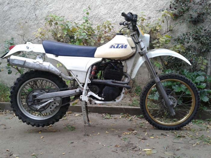

Bonjour Patrick , je pensais bien que c'était la mienne des que je l'ai vu , elle n'a guère changé . Je n'ai pas trop de photo , à l'époque pas de portable ni de gopro , on partait léger  👍
Une anecdote avec cette moto , j'ai explosé la courroie de distribution à fond de trois à la sortie d'un sous bois . Je commande la courroie chez KTM Lyon , et lorsque je vais la chercher je raconte mon aventure .Le gars se fout de moi en me disant que j'était vraiment optimiste de n'avoir commandé que la courroie et que tout était mort .
Je remonte , un bon coup de kick et nous voilà repartis , increvable le rotax  👍  👍

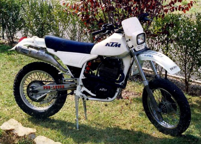

Pour le démarrage , de ce que je me souviens , je passais le point mort haut avec le décompresseur et un gros coup de mollet sans même poser la main sur la poignée de gaz  😉
Il me reste une photo de la moto lorsque je l'ai acheté , avant le tuning  🤭  🤭

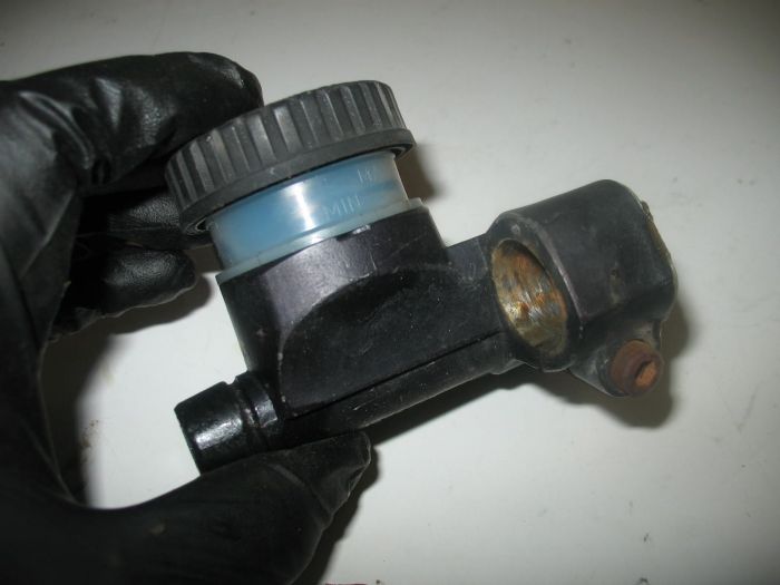

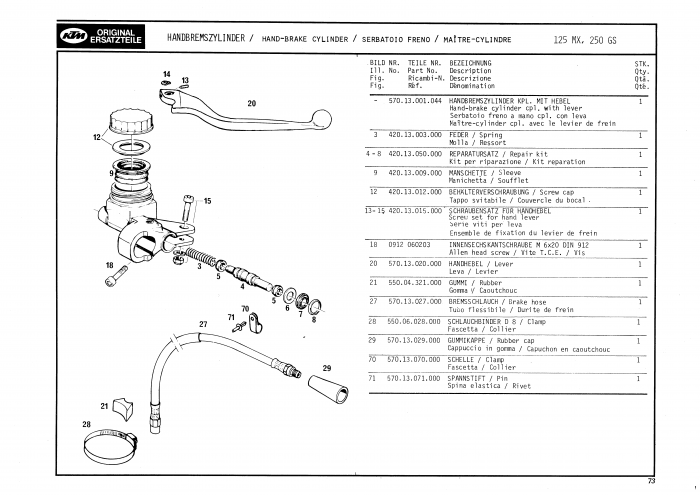

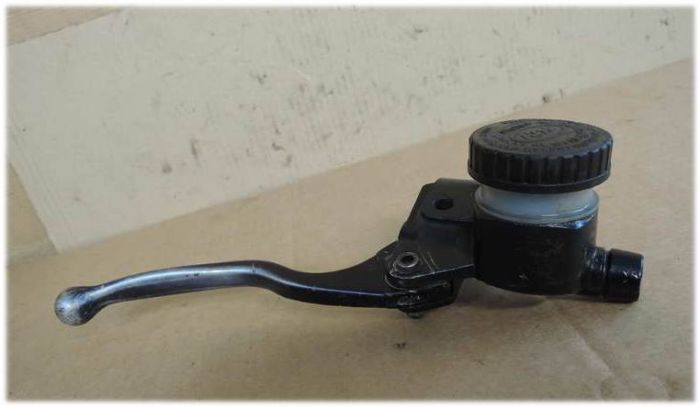

je souhaite remettre un maitre cylindre d'origine (avec le bol rond BREMBO) alors petite question à tous : un maitre cylindre de 240 gs est il identique  à celui d'un 500 GS ?
celui de la 240
celui de la 500
Merci pour votre aide - actuellement je découvre tout en matière de KTM d'antan 🤬  - ça va aller de mieux en mieux pour être autonome  🙂
Pat
Moto(s) : XLR hONDA 1982
Posté le 24-10-2016, à 14:12
moi, je dirais oui. J'en ai un qui était sur le kit brembo sur une 420 ou 495. Et je crois que c'était le même pour tous les cylindrées.

concernant le maitre cylindre en comparant un de 500 et un de 240 il semble que celui de 500 GS est plus haut - illusion d'optique sur la photo ou c'est possible ?
celui d'une 500 GS semble avoir un décrochement  par rapport à la partie fixation au guidon
celui d'une 240 ne semble pas avoir ce décrochement (ou alors illusion d'optique sur la photo) ce qui voudrait dire qu'il est moins haut ?
merci pour votre aide
Patrick

Posté le 25-10-2016, à 12:17
Hello,
C'est la part list du 500 GS au-dessus? Si oui, même références avec le 240 (part list 240 en dessous):

ce que j'ai mis pour illustrer le bol rond du maitre cylindre provient de ça :

Bon j'ai obtenu une autre photo du maitre cylindre que je convoitais - je pense que c'est pas mal
Gravé sur bouchon KTM Brembo typeJj1703
sur maitre 10269800
sur levier 27K2-11
à titre de comparaison celui là est monté sur une gs 500  Scrambler

faudrait que je trouve la  part list de la 500 GS 1982...
Pat
salut Pat (j'ai l'impression de m'écrire là!!! 😂 )
bon, j'ai pas le part list châssis de ton bestiau, mais j'ai le manuel d'entretien moteur et le part list moteur....
si ça t'intéresse, je te fais confiance, je te les envoie, tu les photocopies (j'ai pas le temps de le faire en ce moment) et tu me les retournes (tin, ça va te coûter des sous en aller retour courrier hein!!!)
voilà m'sieur, dis z'y moi.... 🙂
Plus simple, les fichiers PDF. Ils trainent sur la toile, la part list châssis des 350-504-560 enduro et part list moteur. Ainsi que manuel de réparation du moteur. Dès que j'ai accès à mon PC, je mets les liens de téléchargement.
Posté le 25-10-2016, à 19:52
Posté le 26-10-2016, à 07:11
j'y pense jamais à Dirty parts!!! effectivement, c'est plus simple, merci Didier!! 👍
Posté le 26-10-2016, à 11:41
Un autre site, très bien achalandé:
www.pdfmotomanual.com/index.php
Exemple:
www.pdfmotomanual.com/index.php?r=site/pag...
Le site ATK est pas mal aussi. Les manuels de réparations des moteurs sont dispo.
www.atkusa.com/
www.atkusa.com/Parts/ATK-Rotax
