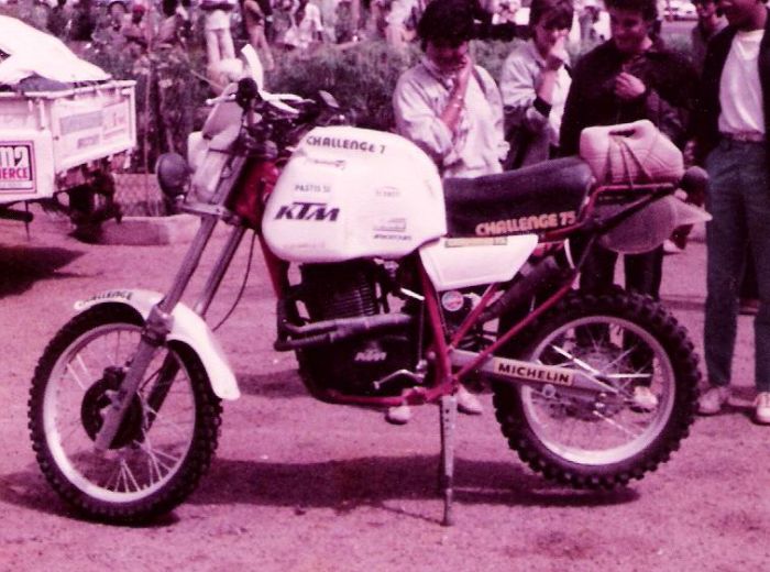

bonjour à tous

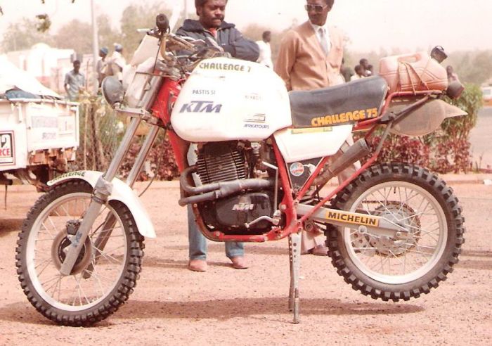

effectivement JP.pareballes, sur cette photo que m'a communiqué un KTMiste on distingue le protège main dont tu parles - visiblement pas tout à fait le même modèle que celui que je vais rechercher car le bouchon n'est pas couvert.
Réplique KTM officielle n°103 Paris Dakar 1983
chose bizarroïde on distingue des sortes de plis sur la le carter de protection de la KTM - pas très esthétique .

C'est moulé à la louche! 😂
Le pilote, on dirait Pïerre Marie Poli, le journaliste de Moto Journal qui a participé à l'aventure Ecureuil?
62 ans6868 messages 132132 images
Posté le 27-10-2016, à 19:50
en effet tu as l'expression juste : moulé à la louche - bizarre ces 2 plis.
c'est bien Pierre marie Poli lors de son 1er Dakar en 1983 - il a fini 19ème sans assistance depuis Djanet !

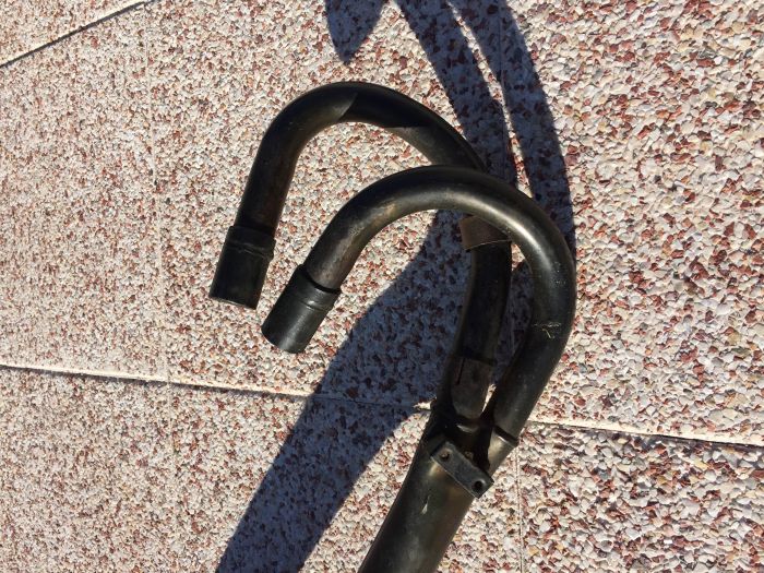

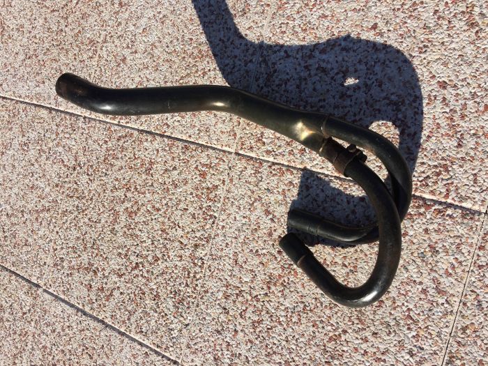

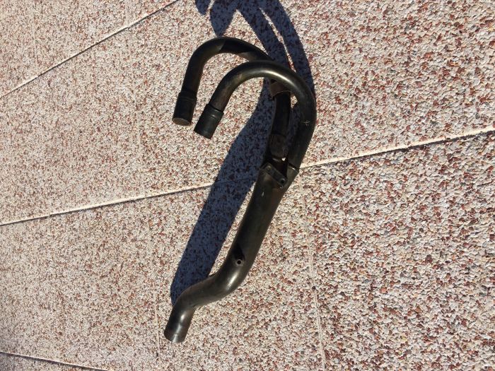

demain je récupère un second collecteur d'échappement car pour le passer à gauche va y avoir du découpage et de la soudure - 2 collecteurs ne seront pas de trop.

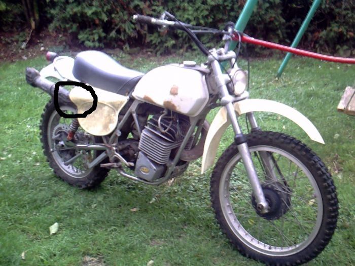

Posté le 30-10-2016, à 19:06

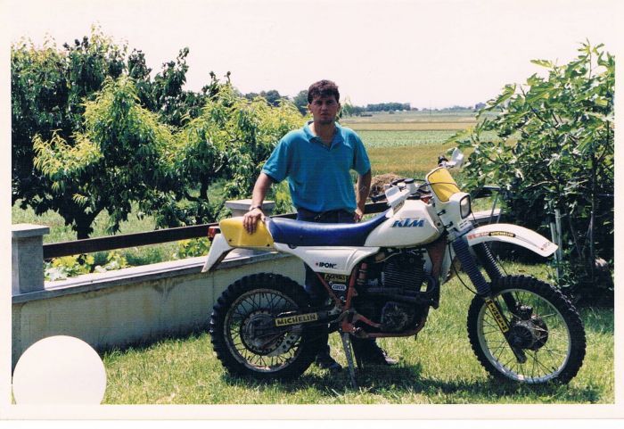

Avec du lego et de l'acetone, j'ai refait cette partie sur un cache latéral de motobecane d55tt. Ce cache est identique à celui de la ktm mais n'étant pas chez moi maintenant, je te montre avec une photo de ma ktm sur ktmaddict. Le mélange de l'acetone et des legos fait un genre de pate liquide auquel tu donne la forme que tu veux et cela ne coule pas et tu peux la garder plusieurs jours dans un pot de confiture mais pas avec les confitures! 😂 Et tu peux choisir la couleur avec les legos, c'est très pratique et resistant avec un peu de souplesse.
12311231 messages 482482 images
Posté le 31-10-2016, à 12:50
Tout est dit ;)

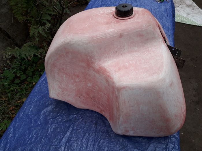

ponçage du réservoir...
y'a l'embarras du choix pour choisir lequel je vais mettre sur la KTM.
et il y a de la surface à gratter : 40 litres !

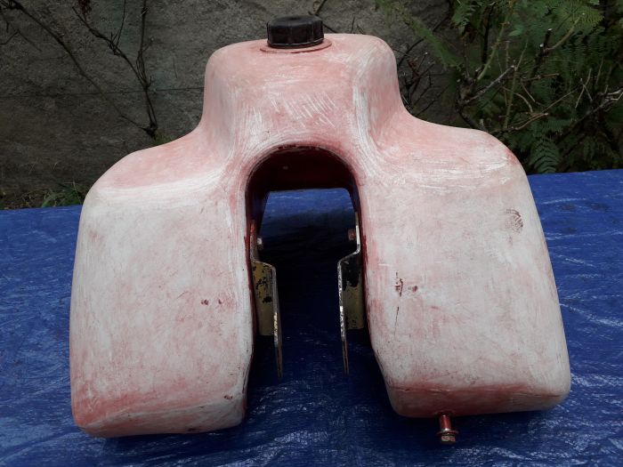

Posté le 25-10-2017, à 18:30

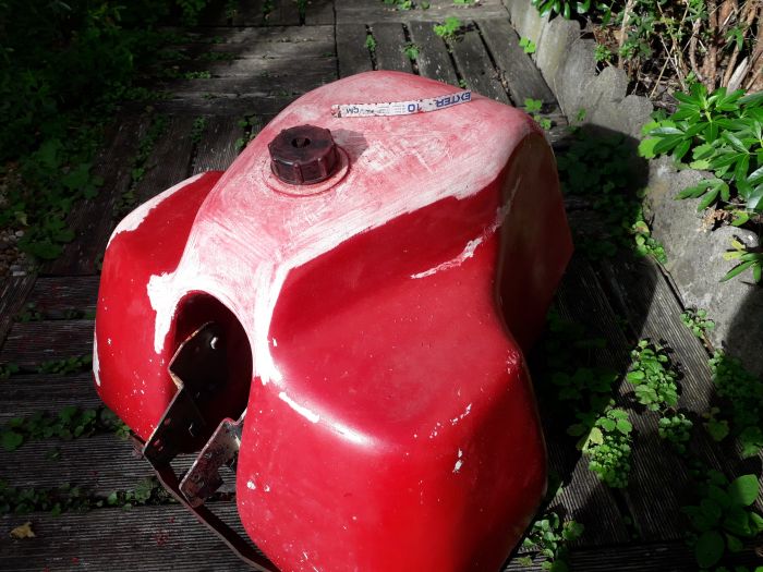

bonjour
et voila ! décapage terminé !  la peinture rouge était sacrément coriace à enlever.
à venir phase de nettoyage ( Ajax poudre + scotch brite) et ponçage ensuite

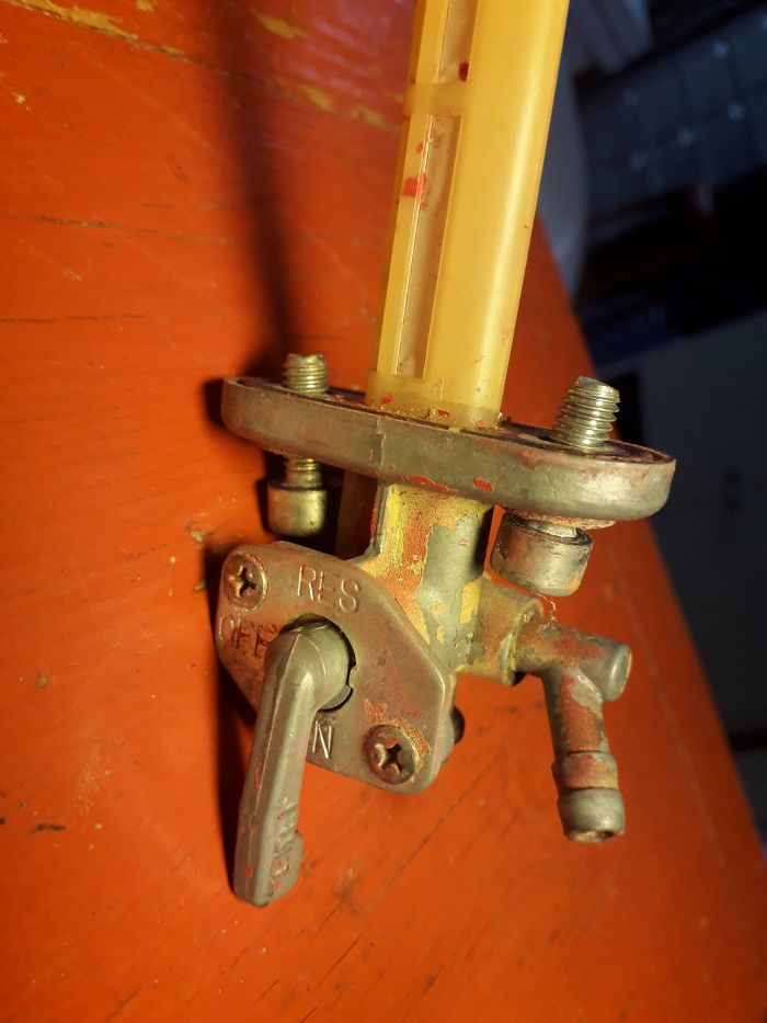

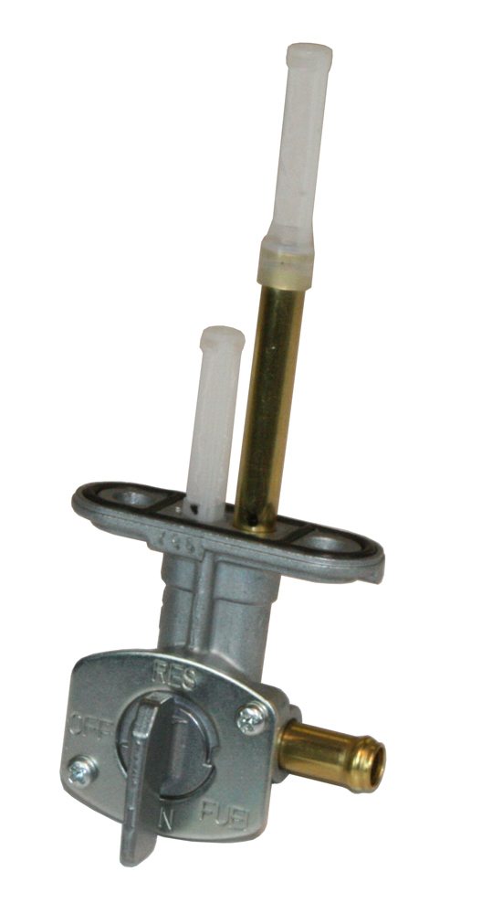

à  propos du réservoir j'en profite pour faire un appel :

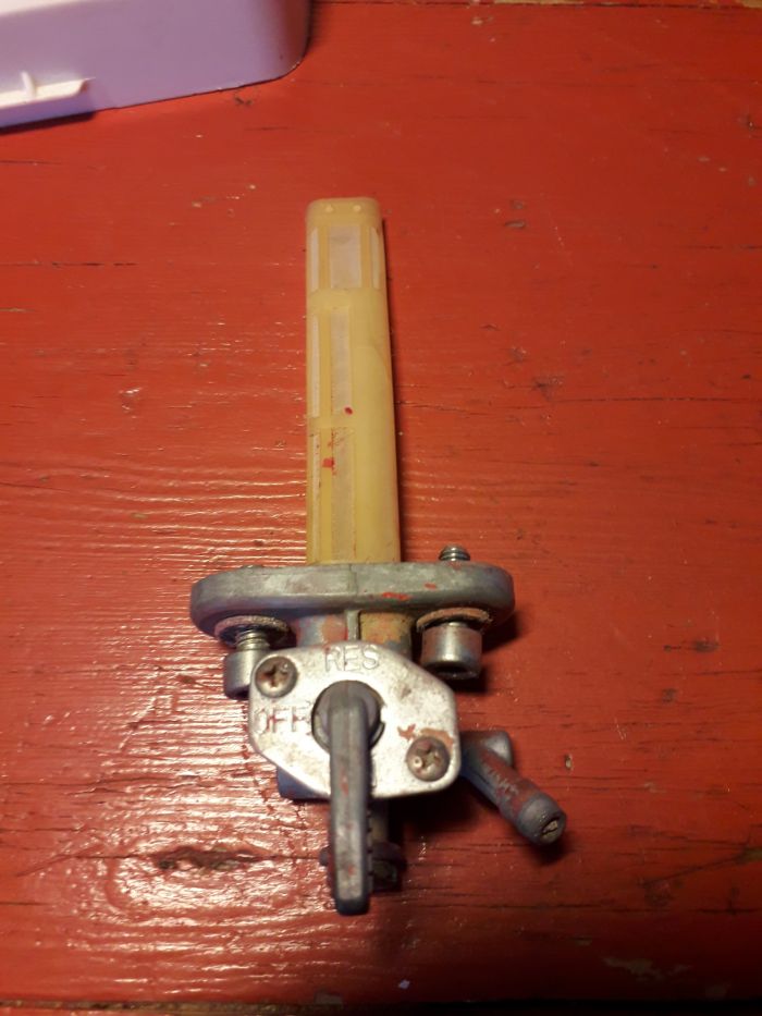

je recherche un robinet identique à celui ci - mon réservoir Motoform 40 litres n'en a pour l'instant qu'un seul.
merci à vous de me proposer si vous avez ça au fond d'un tiroir  🙂
Patrick

albertclemens a écrit :
bonjour
Patrick
Ça ressemble à du japonais, pas Acerbis.
Raptor petcock

Tu n'as pas indiqué l'entraxe des fixations.  😉
Comme toi, j'ai récupéré un collecteur d'Aprilia (Pegaso). Mais je n'ai pas les brides de serrages.
Sur le KTM elles sont indémontables.
J'ai une petite idée de comment elles sont faites mais si tu avais une tof.  🙂

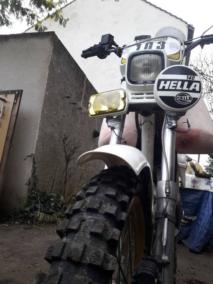

Bonjour à toutes et tous,

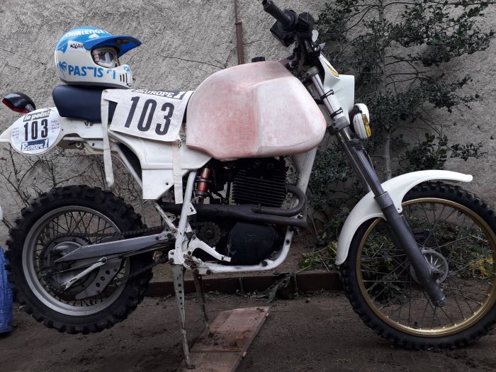

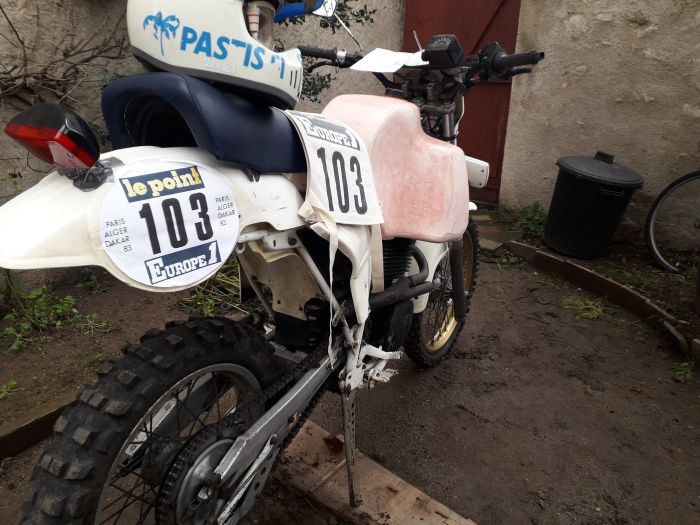

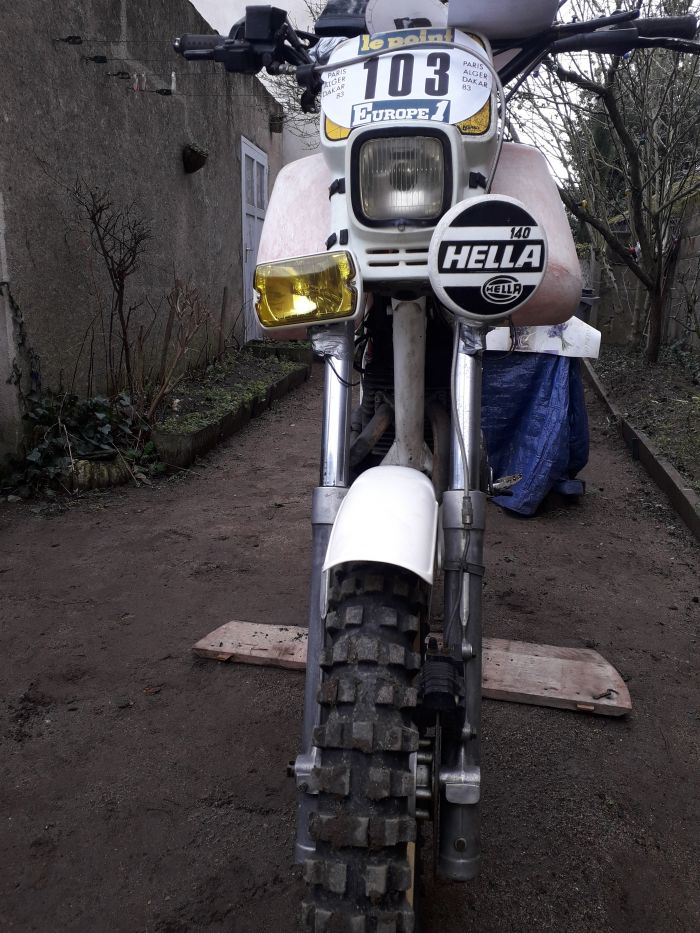

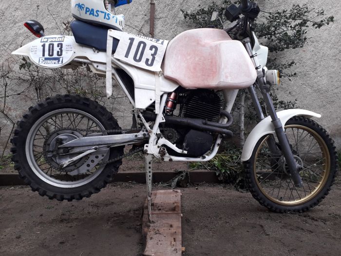

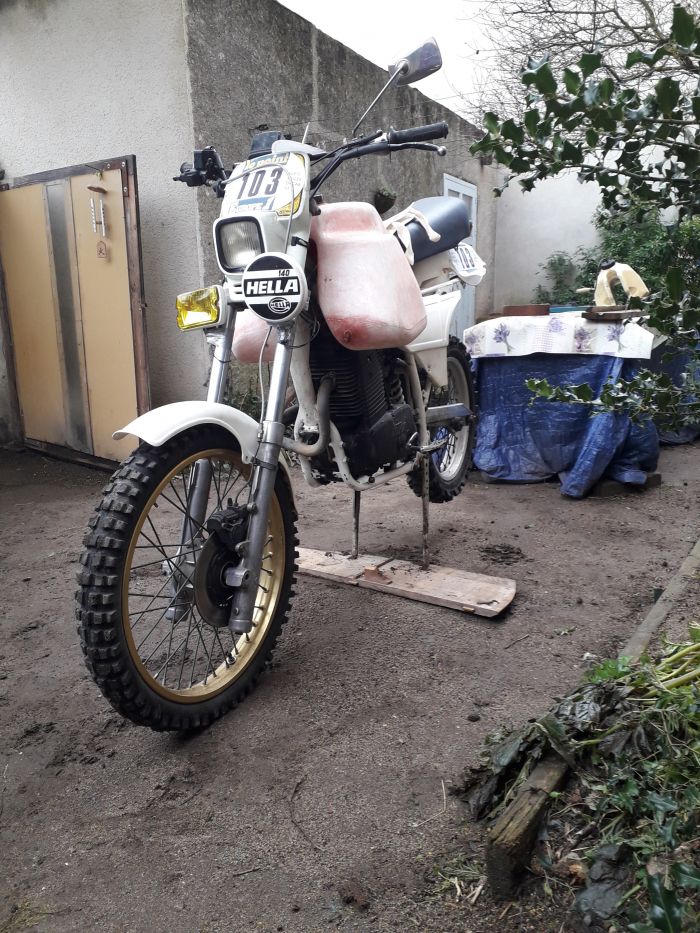

après quelques mois d'arrêt complet de la restauration de la KTM 103 réplica,( restauration d'une autre moto (réplique) Dakar oblige), je viens de m'y remettre plus que sérieusement.
Pour commencer voici une disposition à blanc des différents accessoires que je possède déjà, juste avant le grand démontage.
Une petite idée de l'effet final produit dans quelques mois, années ???
Pat

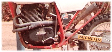

Posté le 07-03-2018, à 16:56
Les caches lat. inversés, c'est voulu? 🤔
Posté le 07-03-2018, à 18:33
pas encore bien latéralisé à 53 ans  🙂
mais beaucoup de choses avaient été montées à l'envers sur cette moto
le garde boue de TY Yamaha à l'avant
le collecteur d'échappement passé de droite à gauche
Pat

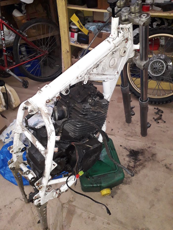

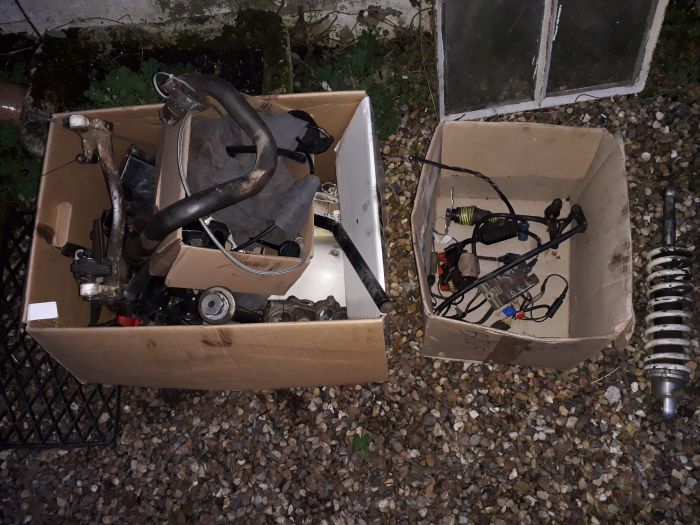

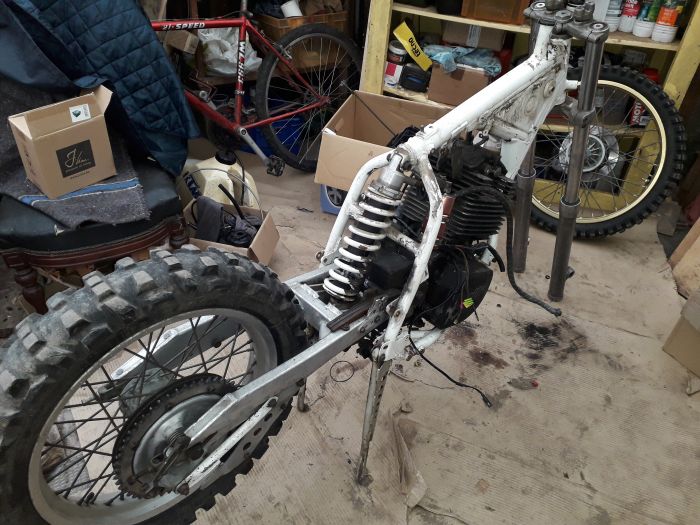

Posté le 09-03-2018, à 14:10

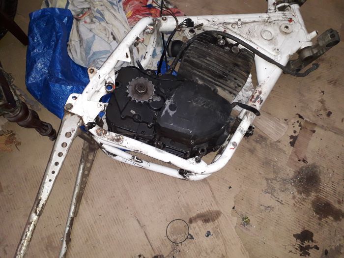

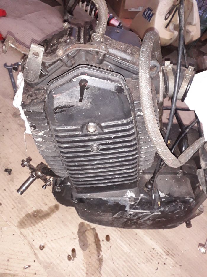

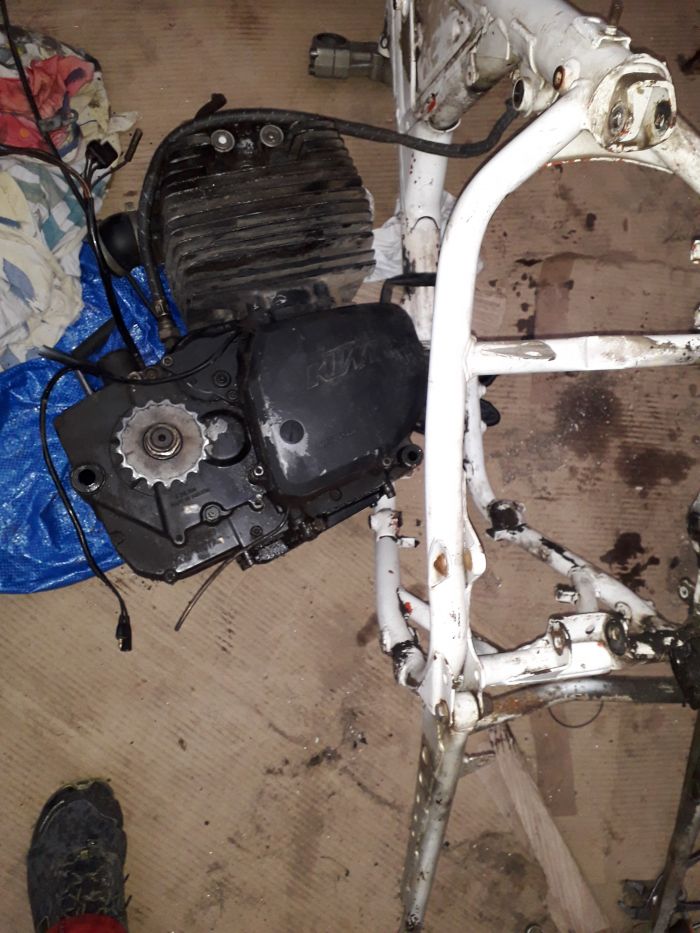

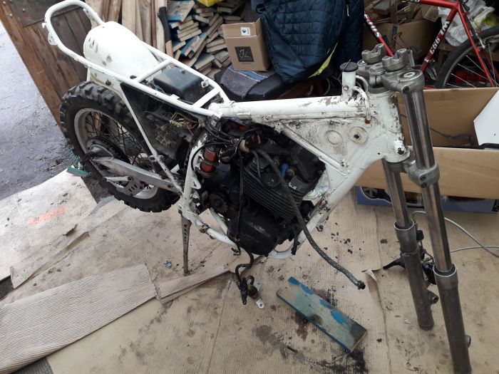

Bonjour !
Début du démontage ... et prêt à découvrir les bonnes et mauvaises surprises sous l'épaisse couche de crasse.
J'en pressant une - de mauvaise  surprise - au niveau des biellettes - à suivre...
En tout cas il est bien bien lourd ce gros Rotax ! je suis davantage parvenu à enlever "le cadre du moteur" que l'inverse "le moteur du cadre"-
à mon sens moteur affranchi de toute esthétique et découpé à la serpe, efficacité prévalant  - en plus d'une certaine "brutalité arrache bras", une "moto d'homme" dirons nous.
Pat
Moto(s) : XLR hONDA 1982
Posté le 09-03-2018, à 17:41
Comment ça?  😉  Pas esthétique, ce berlingot?  🤔  😡
C'est l'une des plus imposantes et bien foutues, cathédrales Gros Poumons!  👍

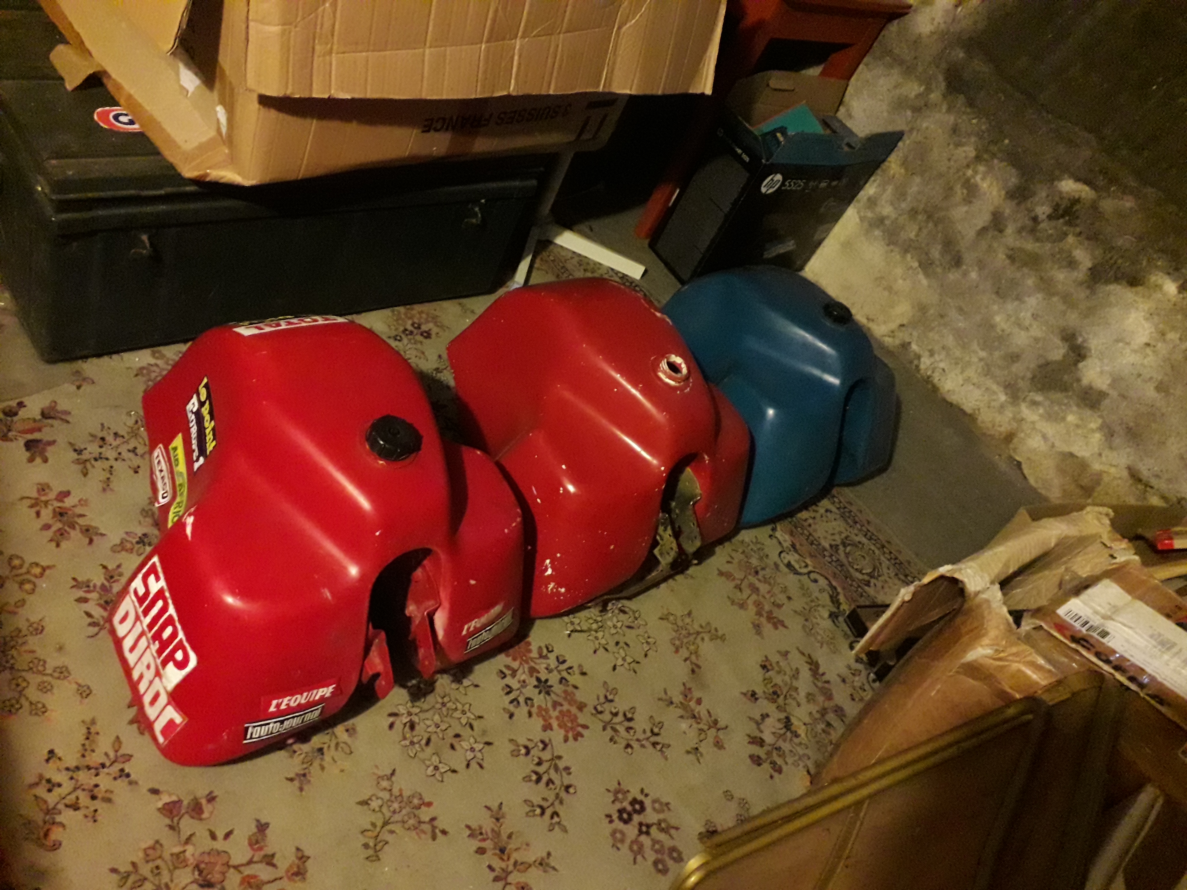

Posté le 10-03-2018, à 21:39
Bonsoir le beau monde  😀

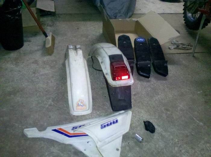

ELPE j'ai besoin de votre avis et de vos connaissances
sur la première photo on distingue deux type de carters, un long et un plus court - le plus court proviendrait de quelle machine selon vous ? ou bien est ce un carter long qui a été coupé ?
car sur la KTM 103 il semble que ce soit des carter "courts" qui sont montés dessus
merci pour votre aide afin de savoir si c'est un modèle particulier de carter ou si c'est un carter coupé.
Patrick
