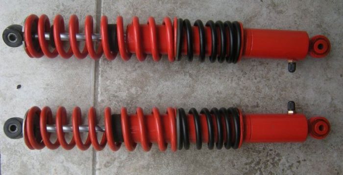

Je me suis pas mal acharné sur les Bilstein d'origine de ma 240 GS 1981 avec le secours amical et éclairé des membres de ce forum irremplaçable, c'est donc a mon tour de partager quelques infos :
En résumé, c'est pas parfait mais ça marche. Voici la paire actuellement sur la moto. Notez la présence de valves, la partie émergée de l'iceberg.
Le Bilstein selon Charly

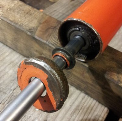

Le bouchon enlevé, on accède au premier joint de tige et a une pièce marquée "Ne Pas Ouvrir" en teuton et en anglais. Vous voilà prévenus !
Cette pièce est retenue par un jonc métallique plus ou moins difficile a extraire. Il faut appuyer dessus et arriver a glisser un genre d'aiguille solide ou de tournevis très fin sous le clip pour le sortir de sa gorge. La tige sort un peu plus, mais pas complètement, il y a un 2eme jonc un peu plus bas. Une fois enlevé, la tige et son empilage de rondelles / joints / clapets sort enfin :

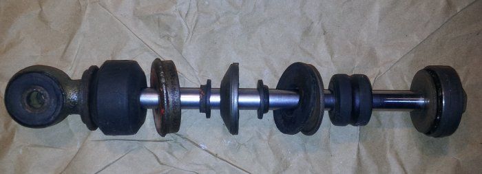

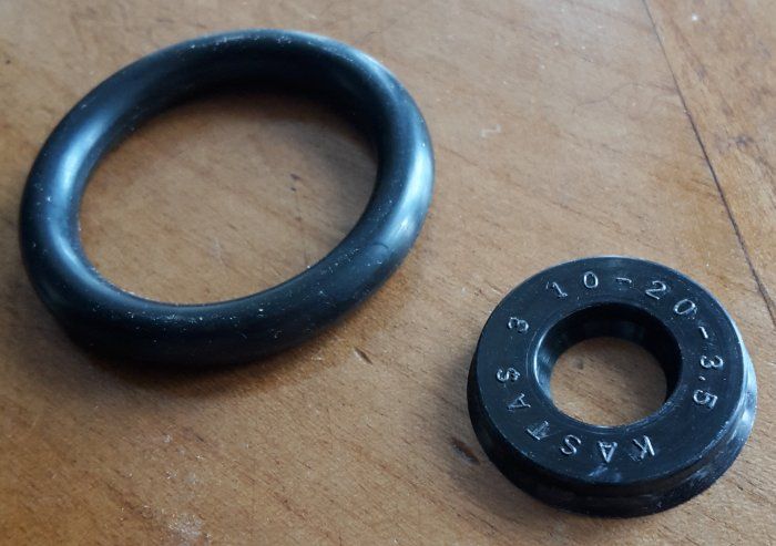

Il suffit de dévisser l'écrou a la base de la tige pour accéder aux 2 joints. Bien nettoyer les clapets et attention a ne pas les mélanger.
Je n'ai jamais pu trouver les joints d'origine. Le premier essai avec des racleurs identiques a été décevant, ça c'est mis a fuir après quelques km. J'ai ensuite essayé des joints spi de vérin et la ça tient depuis env 500km de TT. La réf :  US 490 10-20-3,5. En voilà un a coté du joint de piston (le petit) :

Je monte les joints de tige tête bêche, celui du bas la lèvre extérieure meulée en haut. Faire un lamage a la fraise dans la rondelle caoutchouc pour qu'il trouve sa place car ils sont un peu plus haut que ceux d'origine.

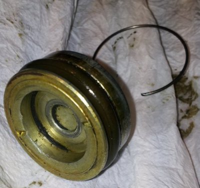

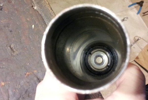

La tige est prête, passons au piston flottant, ici vu de dessus :
2 cas se présentent selon l'état de l'amorto et ce que vous voulez en faire. Avec un réglet, mesurez a quelle hauteur il se trouve dans le corps.  S'il est tout au fond, il va falloir le sortir (on verra après).
S'il est au 2/3, appuyez dessus avec un tube pour voir s'il accepte de descendre un peu et ensuite de reprendre sa place. Si oui, vous avez un amorto en état correct, dont le seul défaut est que les joints de tige ont laché et l'huile a foutu le camp. Vous pouvez remettre de l'huile et remonter, ça fonctionne.
S'il est deja au fond, s'il ne remonte pas, ou s'il y a de l'huile en dessous, c'est que le joint est mort (le gros torique sur la photo au dessus). Le problème c'est de le sortir (il est têtu comme un bernard l'ermite)... et puis si on le remet avec un joint neuf il va comprimer l'air sous lui et le remontage de tige + huile + clips devient l'enfer. Devinez comment je le sais...

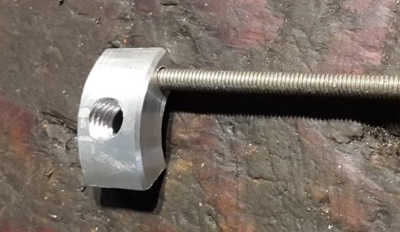

et d'une pièce « maison » :
J'ai fait faire un rond en alu par un tourneur : diamètre 35mm, épaisseur 7mm, hauteur 14mm. Piece ultra simple donc pas chère. Ensuite je l'ai percé / taraudé M8 de 4 trous opposés et je l'ai sciée en 4 parts égales. Ce que vous voyez c'est un quart du rond. Il va servir d'écrou a la valve. Le perçage M4 et la longue tige filetée permet de placer la chose préalablement enduite d'Araldite a la base du trou et de la maintenir le temps de visser la valve. L'Araldite va fixer et étanchéifier « l’écrou » et je mets un peu de pate a joint sur le filet. C'est parfaitement étanche. Après 24h c'est sec, on peut remonter.
Placer le piston et son joint neuf légèrement huilé a 165mm du haut. Remonter les clips, huile ATF jusque sous la pièce « Do not Open », pas plus. Pate a joint partout sous le bouchon. On le replace comme a l'origine + quelques coups de maillet.
Pour moi entre 1 et 2 bars de pression suffisent, après ça devient trop raide.

Juste une ch'tite question : la pièce quart de rond faite maison , elle est là pour maintenir la valve , mais elle n'empêche pas le piston flottant de descendre ??? ?
Posté le 25-10-2016, à 11:57
Merci de ton appréciation !
Le piston flottant est bien au-dessus et en faisant le rapport de volume déplacé entre la tige et le piston, je me suis aperçu qu'il ne bouge que d'un centimetre d'une butée a l'autre. Pas soucis de ce coté.
L'autre solution aurait été de souder la valve, mais elles sont en laiton ou en alu, et le corps en acier. Ca doit etre jouable, mais je le sentais pas trop.
Adapter une valve me semblait etre le point critique de l'opération, mais finalement ça c'est bien passé. C'est ça les joies de la mécanique : l'embrouille arrive toujours la ou on ne l'attends pas !

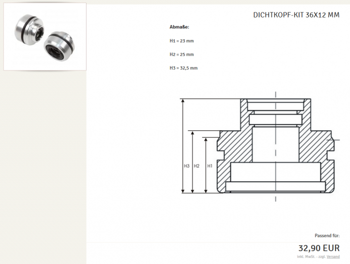

Tu as fais usiner la pièce de fixation valve à 35mm. Quel est le Ø interne du corps? Sur les De Carbon, il est de 36mm.
S'il fait 36mm, tu pourrais adapter des guides du commerce. Ça nécessite de changer les tiges mais pour le coup (coût), tu aurais des amortos refait à neuf. Tout en restant dans le style d'origine.
Les guides avec joint intégrés, se trouvent autour des 30€ pièce, plus les tiges, qui peuvent être de la récupération sur des amortos de caisse. Ça peut être un bon plan.
Exemple ici:
www.s-tech-racing.de/fahrwerk/stossdaempfe...

Effectivement ils font 36mm de diametre, dignes descendants des De Carbon. Les guides sont interessants, surtout si je pouvais en trouver pour une tige de 10,5.
Je ne me lancerais pas dans une grosse modif guides + tiges, car cela représente un gros investissement en temps et ne résoudra pas le defaut n°1 : le bouchon serti.
